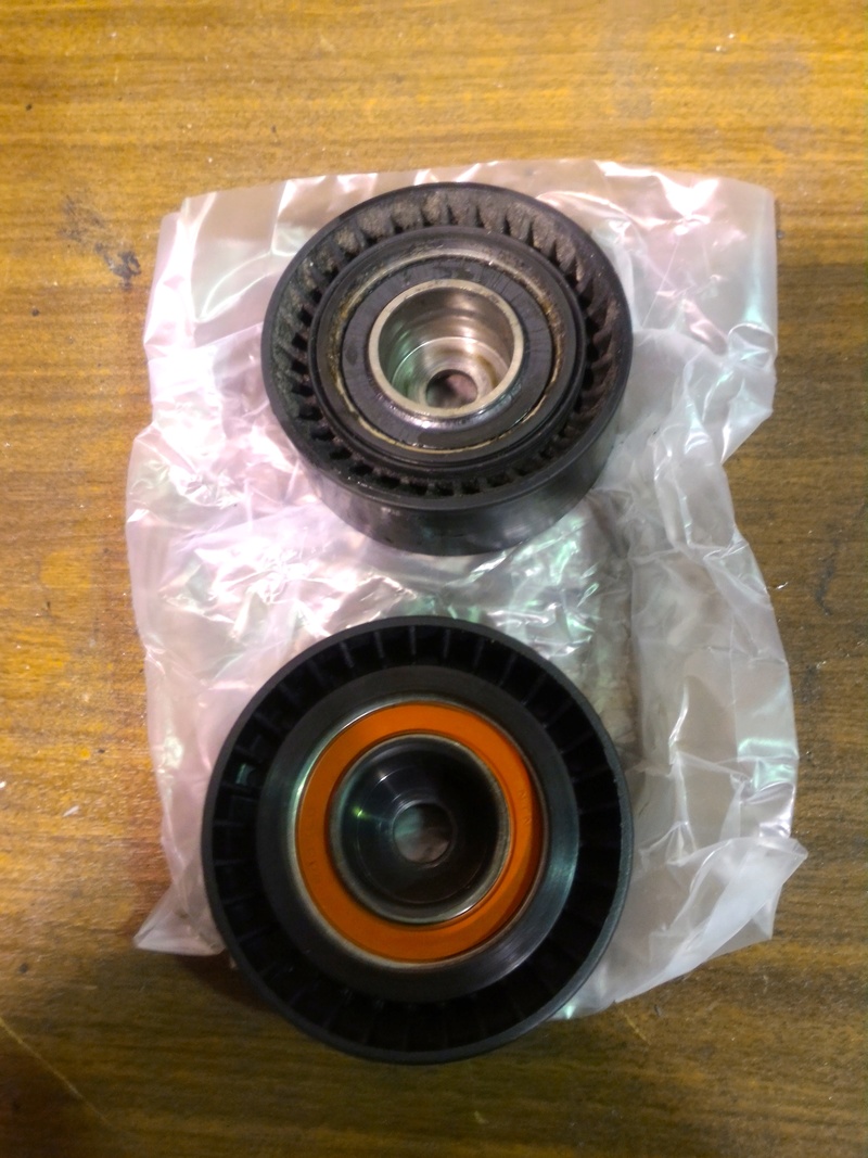

| Alors des fils abîmés ça arrive mais là:  Hier je me suis attelé au changement de la pompe à eau, c'était pas un luxe car l'ancienne avait un peu de jeu. Coup de bol aussi, l'ancien proprio m'avait laissé une courroie accessoires et j'avais retrouvé dans mon box un galet enrouleur. Tout ca est neuf maintenant:    J'avais aussi de temps en temps un défaut sur le capteur vilebrequin, pas étonnant car il était bien crade:  Et maintenant il fonctionne bien mieux:  Par-contre en voulant vérifier le calorstat (changé par un garage auparavant), voila sur quoi je suis tombé:  Au final c'est normal que le moteur chauffe pas si le calorstat n'est qu'un conduit grand ouvert... Et pour finir, je suis ravi de mes ampoules de codes (Phillips Xtrem Vision):  | |

| Hello Xavier  les fils dans le boitier.. ça ne m'étonne pas (bon.. le mec il a peu exagéré avec le domino... ) Pour la pompe a eau, une bonne chose de fait (en plus en Alu et pas en plastique.. c'est plus sûr  ) Par-contre.. surveille bien la T° du LDR maintenant que tu as changé le calorstat... (changé par un garage ou pas) Pour moi (et vu que je ne vois aucune traces des parties manquantes.. ) ça laisse supposer que la voiture devait chauffer... (c'est un classique, soit on le vire, soit on le bidouille le calorstat pour pas que la chauffe soit visible.. soit il était défectueux à la base et c'est une réparation "maison"... ) Merci pour ces nouvelles photos et bon courage à toi pour la suite  | |

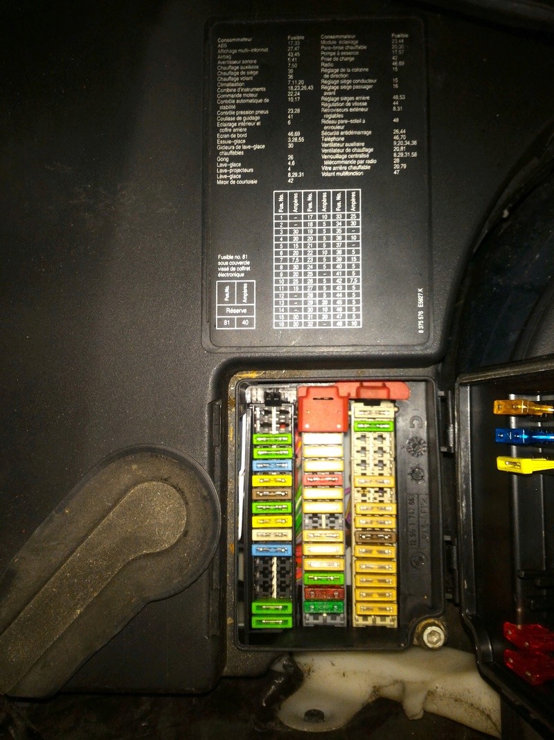

| Oui, beau travail... La pagaille dans les fusibles ?? c'est bien la première fois que je vois ça... Comme quoi, il existe de sacrés bricoleurs !! .. j'ai bien retrouvé une durite renault dans la 7 !! | |

Pour les fusibles, j'ai eu un cas similaire sur une 735i e38 que j'ai en entretien avec en plus des fusibles à des emplacements qui n'étaient pas alimentés… | |
