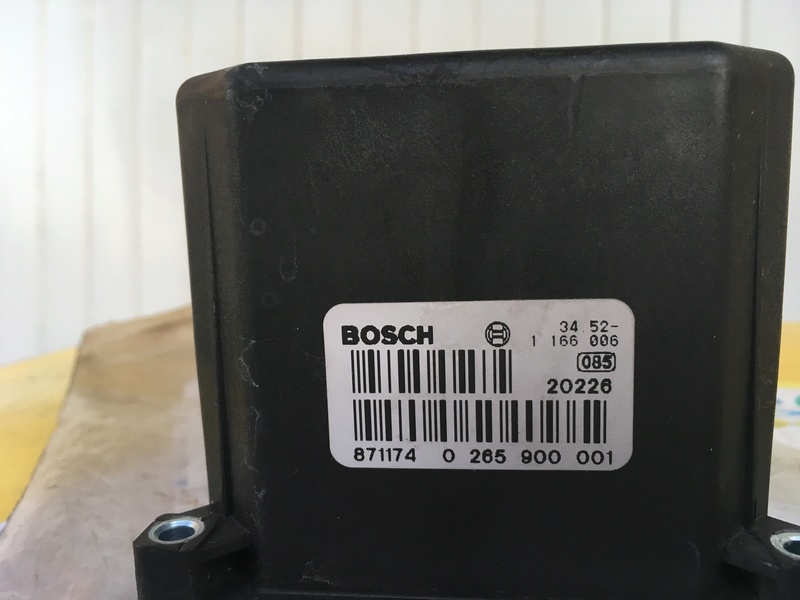

Hello, moi aussi je suis sur que c'est le boitier, mais je ne sais pas chez qui l'envoyer pour le refaire, si vous avez des adresse
abs plus dsc plus compteur Empty
MessageSujet: Re: abs plus dsc plus compteur   abs plus dsc plus compteur Empty8/4/2017, 16:59
Voici l'adresse que j'ai trouvée :
https://ecu.fr/bmw/calculateur-abs---asc---dsc/abs---asr-5.7/bmw-34521166006-34511164848-bosch-0265900001-0265223001-1480.html#error
C'est en Allemagne. A faire confirmer par Georges ou Michel350 si c'est celle qu'ils ont utilisée...
MessageSujet: Re: abs plus dsc plus compteur   abs plus dsc plus compteur Empty8/4/2017, 17:02
Cette adresse correspond à ma référence boîtier :
abs plus dsc plus compteur Boiiti10
abs plus dsc plus compteur Boiiti11

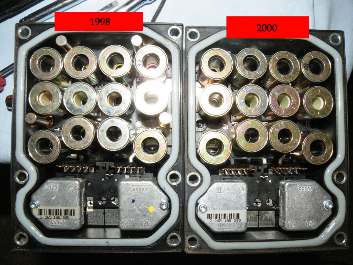

C'est bien le boitier noir (DSC) qui doit avoir les soudures "sèches" ce qui provoque l'allumage des voyants sur ton TDB (d'ailleurs merci pour les photos, ça aide à voir le pb abs plus dsc plus compteur 399673 )
Mon boitier lui a la référence BOSCH: 872215 0 265 950 001
Le problème avec ces satanés boitier c'est qu'ils ne interchangeables "que" rétroactivement...
En gros tu peux mettre un vieux à la place d'un récent, mais pas l'inverse... J'ai un boitier de 2000, fonctionnel, que je ne peux pas monter sur ma 735i de 1999... la prog ne fonctionne pas car les composantes sont différentes.. abs plus dsc plus compteur 215601 (voir photo ci dessous, celui de 98 est le mien, l'autre est celui que je ne peux pas monter...on voit bien les différences...)
abs plus dsc plus compteur Dsc10
Comme tu le vois, rien n'est simple avec les boitiers BOSCH... en plus ils sont "collés" à coté du collecteur d'échappement... et la chaleur ça aide pas (surtout sur des blocs Alu de V8)
