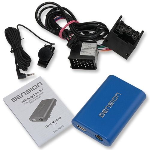

Perso j'ai commende un Dension Gateway Lite Bt BMW , car a choisir entre une mauvaise qualité cd et du HD numérique , je prends ce qui se fait de plus sérieux .
Meilleure option bluetooth ou jack 3.5 ? _1210
http://www.ebay.fr/itm/190733844650?_trksid=p2057872.m2749.l2649&ssPageName=STRK%3AMEBIDX%3AIT

Oui mais avec le Dension tu garde le lecteur de CD , par contre non compatible DSP , je vais le poser dans le coffre et passer en Bluuetooth pour la musque Spotify ou autres , le Tel de la 7 perso je ne vais pas m'en servir ou un peut dans les zone blanches car 8 Watts et encore moins du GPS .
