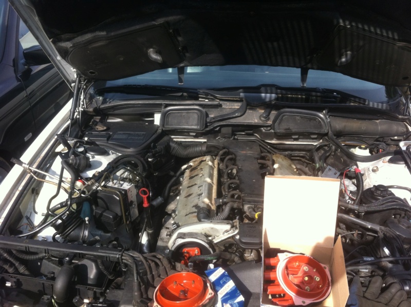

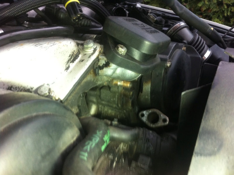

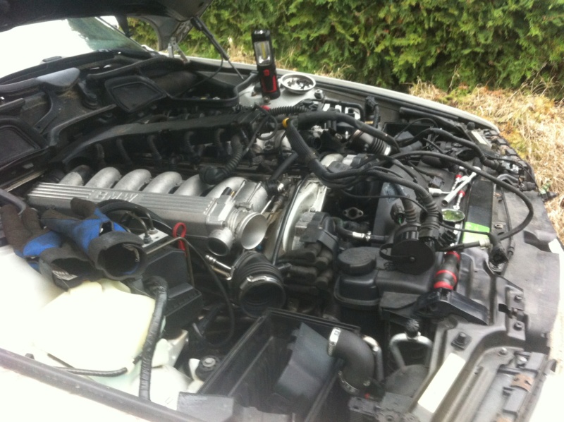

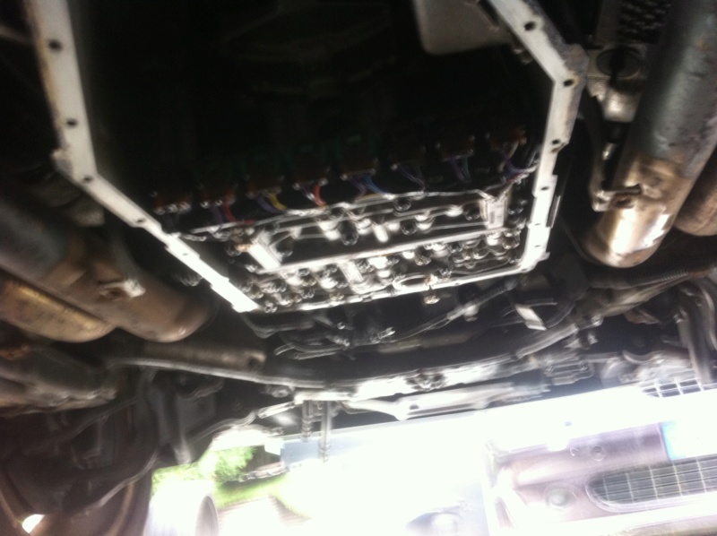

| Merci le confinement j'ai pu bosser avec l'aide du tuto de jujugo et bientot celui de ggn pour la boite Au programme un gros check up moteur: Joint couvre culasse 12 bougies allumage joint collecteur admission joint injecteurs 2 PCV+2 capote qui coute un bras joint boitier papillon, durite depression , 2 distributeurs allumage ainsi que le doigt 2 bobines allumage bremi         Plaque suppression circuit pompe à air secondaire au démarrage à froid    Vidange bva ainsi que le circuit de refroidissement (modine).    Pour l'instant je n'ai toujours pas reçu les capotes pour remonter le moteur donc c'est en stand bye L'objectif est que le moteur et boite fonctionne correctement . Et après on refait tous les trains roulant à neuf et passage en bilstein b6 + ressort eibach pro kit . Mais les amorto arrière ont un tuyau hydraulique en bas qu'est ce c'est ???? | |

| Sacré boulot que tu fais là! Tu repars sur des bases bien saines avec le M73 et la boite, bravo! Les joints des collecteurs tu les as achetés en neuf ou tu adaptes un insert? Elle est particulière et sacrément jolie cette 750iL, pas d'EDC, pas de xénons. Elle est de quelle origine? Tu as également des sphères derrière les pare-boue, qui servent au correcteur d'assiette. Si la suspension arrière est dure comme du bois, elles sont nazes. | |

| @GIB et GGN , dingue vous avez raison  C'est bien le correcteur d'assiette , je viens de voir le tarif sur real oem 800€ l'amorto  Je croyais qu'il y a que les vehicules équipé de l'EDC qui a ce truc . Pourtant j'ai bien un pack m chassis , je n'ai pas le bouton EDC @GGN Merci ton tuto concernant la boite va grandement m'aider  Pour les joinst de collecteur ceux en noir pour l'instant méthode comme le youtubeur m539 avec de la pâte . Dans le futur se sera du neuf car à 500€ çà pique grave La voiture est une 750i pas IL , bien vu en faite la voiture a bien les xenon mais les gicleur de lave phare ont été supprimé. C'est une origine allemagne . @gilles v8 Merci  Tu as tout dit ,c'est une usine à gaz mais pas un plaisir car le porte feuille prend très chère car les pièces sont spécifique v12 . L'accès je ne trouve pas top , heureusement que l'expérience acquise sur vectra v6 m'aide grandement | |
