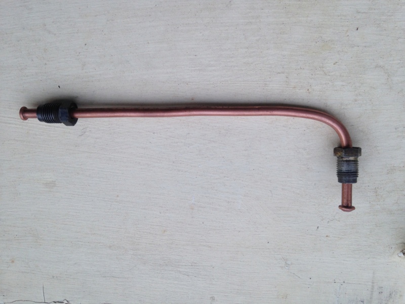

Fabrication maison du tuyau hydraulique pour fermé le circuit de suspension arrière .
La notre "THE BEAST"  - Page 2 Img_3126

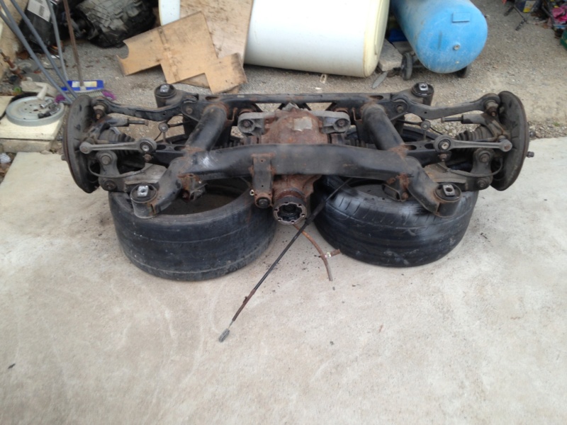

Dépouillage du train arrière et extraction des anciens silent bloc
La notre "THE BEAST"  - Page 2 Img_3127
