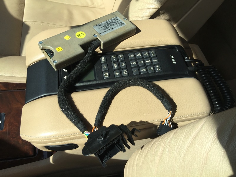

L'ancien propriétaire de ma 735 avait remplacé le téléphone 8 W par un support de Nokia fixé sur un vilain support en bois !
Comme j'avais récupéré le telephone d'origine je l'ai remis en place pour virer ce support Nokia et combler l'espace entre les deux accoudoirs .
Par contre je ne vois pas ou le boitier électronique associé ( voir photo ) se positionne !
Quelqu'un peut il venir à mon secours ?
MERCI

Le boitier du GSM vient sous l'accoudoir central. Il te faut tout démonter pour le placer.. jette un œil sur le sujet de ma 735, tu devrais avoir ça là (moi c'est un GSM portable mais le principe est, je suppose, identique):
https://www.amicalee38.org/t5814p125-735ia-e38-de-1999
En espérant que ça puisse t'aider Wink

Un grand Merci
Dés que j'ai un peu de temps je re-démonte la console pour y loger ce boitier.
