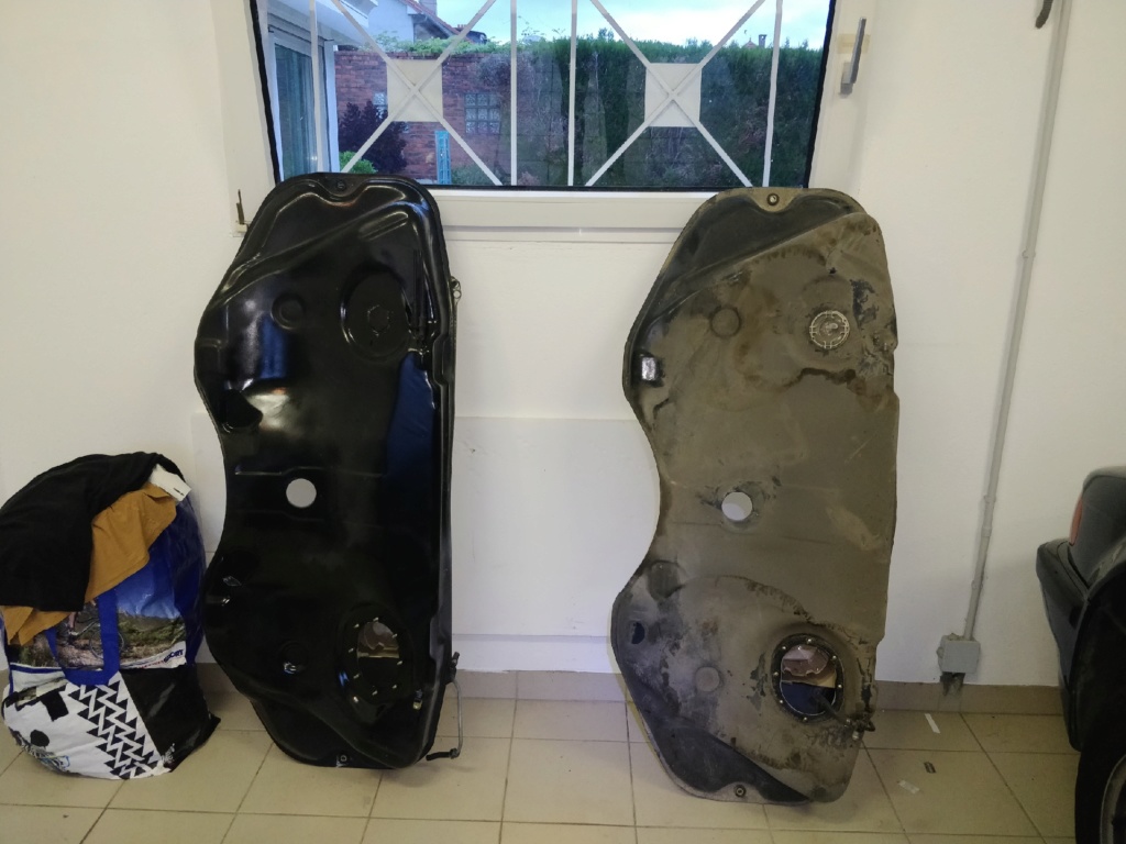

| Salut à tous, J'ai récupéré un réservoir près de chez moi hier, je vais pouvoir changer le mien ! Il provient d'une 730i qui a été mise en pièce suite à une panne électrique.. Il est en très bon état, sauf à un endroit sur le dessus où la peinture est partie et où la tôle est à nu (avec une légère rouille de surface). Pour 80€, je pense que c'est honnête. Je vais donc bien le poncer, appliquer une sous couche anti rouille et le repeindre avant de le monter. Je vous joindrai des photos quand j'aurai fini de le remplacement  | |

| - rg192 a écrit:
- Fred nous à fait un petit reportage photo pour remplacer tout ça
https://www.amicalee38.org/t1143p25-reservoir-a-essence?highlight=r%C3%A9servoir Mince je n'avais pas vu ce poste... Ça aurait pu me servir ! Voilà ce que j'ai fait ces derniers jours : Réservoir d'occasion récupéré et lavé, il est pas mal rouillé par endroit  Après un bon décapage puis ponçage (à la main évidemment sinon c'est pas drôle)  Sous couche anti rouille  Voilà le réservoir "remis à neuf" à côté de l'ancien  Pour déposer le réservoir, il faut d'abord enlever les caches en plastique puis on accede à l'échappement  Puis on retire le pare chaleur et l'arbre de transmission (bien galère)  Ensuite on vire les cables de frein à main, les durites du réservoir, puis on démonte la banquette arrière pour retirer la pompe à essence et la sonde de niveau. Après ça il y a 4 vis à enlever et le réservoir est retiré. Pour le remettre, c'est l'inverse J'ai bien galéré pour remettre la ligne entière seul, elle est extremement lourde, munissez vous d'un cric et d'autres chandelles, et si possible d'une autre personne !  Puis le résultat quand tout est remonté  Voilà... Total de l'opération 80€ le réservoir + 40€ de peintures et de papier à poncer + 20€ de vis et colliers de serrage soit 140€ pour résoudre ce gros soucis de fuite Je pourrai faire un tuto si c'est nécessaire, faites le moi savoir  | |

 | Sujet: Re: Ma 740ia Sam 6 Juin - 9:05 | |
| super , quand tout est remonter et que tout fonctionne , c'est a nouveau un pure plaisir j'immagine!
quand tu as dit que tu a deposé les ligne d'echappement, tu les as devissees apres colecteur ou tu as juste laissé pendre?ou alors il y a un emmenchement apres les catalyseurs ? pour le pare chaleur, j'immagine que les vis etaient toutes rouiller voir sectionnées par la rouille nan? si c'est le cas comment les as tu refixés? | |

| Beau travail pour le réservoir ! Merci au passage pour ce petit tuto, ça peut être utile  | |

 | Sujet: Re: Ma 740ia Dim 7 Juin - 17:25 | |
| Merci à tous ! Concernant la ligne, j'ai dévissé après le collecteur mais j'ai laissé pendre car ça ne bougeait pas. Il y a des colliers plus loin, ça doit se démonter mais les boulons étaient super rouillés donc j'avais peur de tout casser. Au final, en voulant remonter l'arrière de la ligne, l'avant s'est complètement cassé la figure et c'est là que j'ai bien galéré à tout remettre tout seul vu son poids (pour la lever et l'aligner). Concernant le pare chaleur 2 des 4 vis étaient nickel les autres étaient rouillées mais sans plus donc j'ai pu les remettre sans problème Sinon hier j'ai changé les galets et les courroies accessoires, donc je n'ai plus de couinements au démarrage à froid, et.j'ai fait ma vidange moteur avec remplacement du boulon de vidange et du joint de carter + contrôle de la pompe à huile évidemment (tout était bien serré) donc c'est parfait  | |
