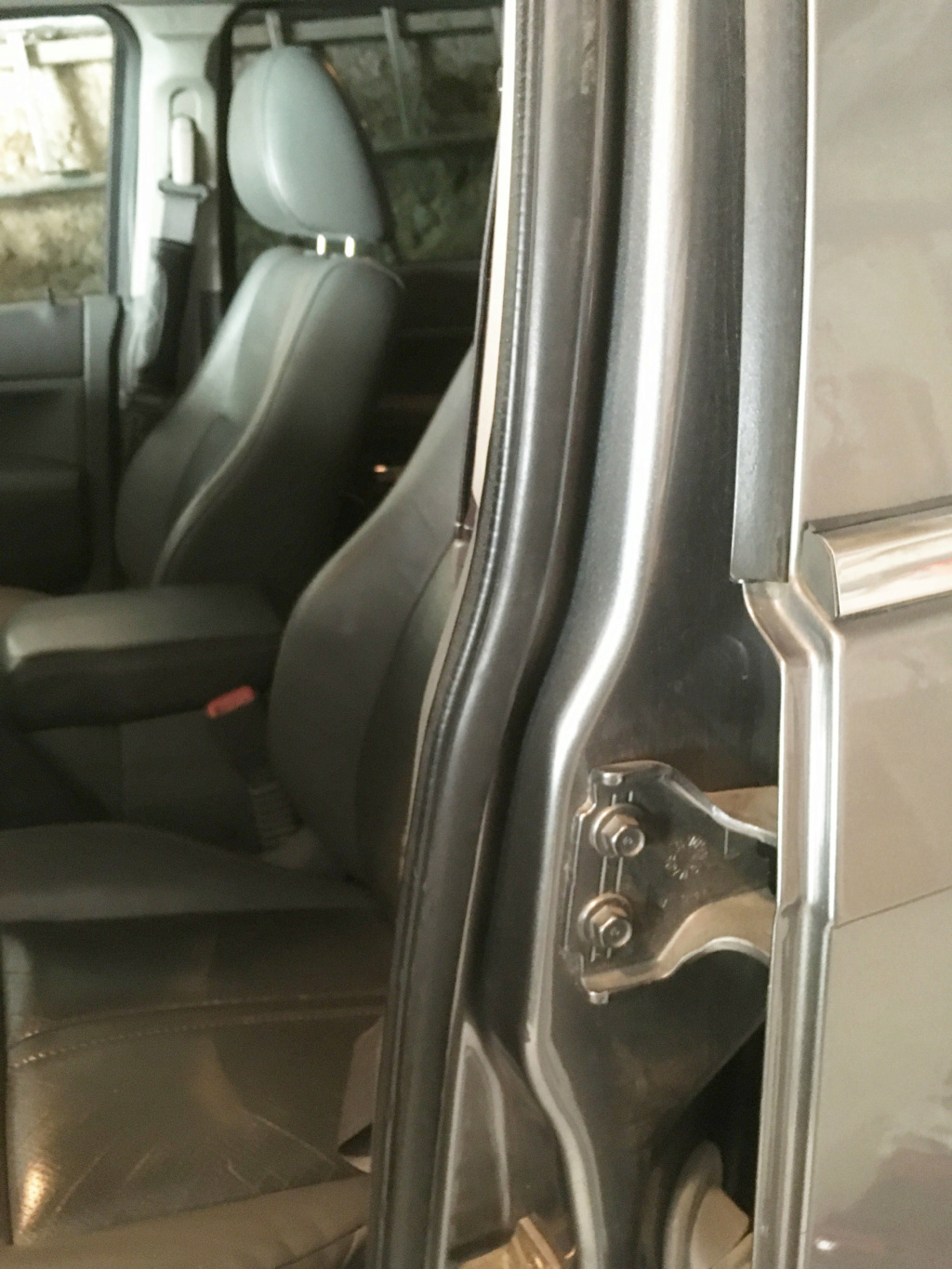

Petite réparation ce matin.
Le joint de porte côté conducteur était un poil esquinté. La voiture étant tellement silencieuse, cette détérioration laissait passer un (très) léger bruit de roulement venant de l'extérieur.
Entre nous, du temps de James (dont le joint présentait la même déchirure), ce genre de subtilité phonique ne m'aurait même pas effleuré, vue le bruit du VM !...
Voici enfin "Paul" !... - Page 6 Joint_10
Avec un tournevis plat, je déclipse la plaque de seuil (la même que tu m'avais demandé, Nico, du côté passager, de retrier pour avoir accès au numéro de chassis). Je dégage l'ancien joint sur le pourtour de la porte. Ça me permet de voir qu'il n'y a pas un pet de rouille !
Je passe un coup de chiffon pour évacuer un peu de poussière :
Voici enfin "Paul" !... - Page 6 Montan10
J'ai pris soin de laisser mon tournevis pour marquer le début du joint :
Voici enfin "Paul" !... - Page 6 Repear10
Quelques minutes plus tard, le nouveau joint et en place, la plaque réinsérée sans casser un seul clip plastique et voilà :
Voici enfin "Paul" !... - Page 6 Et_voi10

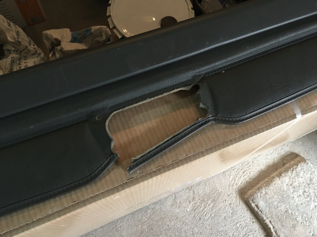

Nouvelle petite réparation sur Paul, il y a quelques semaines. Je croyais l'avoir évoquée... Je suis comme la "vieille denrée", je commence à gatouiller, comme dirait Godefroy de Montmirail !
Voilà ce que ça donnait sans la poignée plastique d'origine :
Voici enfin "Paul" !... - Page 6 Img_3512
Alors, on se prend par la main et on trace la pièce :
Voici enfin "Paul" !... - Page 6 Img_3513
On découpe et je commence à poncer :
Voici enfin "Paul" !... - Page 6 Img_3514
Les deux demi-poignées terminées :
Voici enfin "Paul" !... - Page 6 Img_3515
L'essayage :
Voici enfin "Paul" !... - Page 6 Img_3516
Et la poignée installée à sa place :
Voici enfin "Paul" !... - Page 6 Img_3517
Voici enfin "Paul" !... - Page 6 Img_3518
