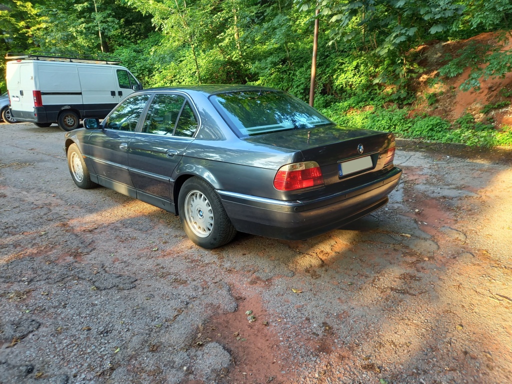

J'en termine par quelques photos prises juste après son premier décrassage officiel
BMW 728i de 1996, Fjordgrau et boîte manuelle. - Page 2 20210710
BMW 728i de 1996, Fjordgrau et boîte manuelle. - Page 2 20210711
BMW 728i de 1996, Fjordgrau et boîte manuelle. - Page 2 20210712
BMW 728i de 1996, Fjordgrau et boîte manuelle. - Page 2 20210713
BMW 728i de 1996, Fjordgrau et boîte manuelle. - Page 2 20210714
BMW 728i de 1996, Fjordgrau et boîte manuelle. - Page 2 20210715
BMW 728i de 1996, Fjordgrau et boîte manuelle. - Page 2 20210716
BMW 728i de 1996, Fjordgrau et boîte manuelle. - Page 2 20210717
BMW 728i de 1996, Fjordgrau et boîte manuelle. - Page 2 20210718

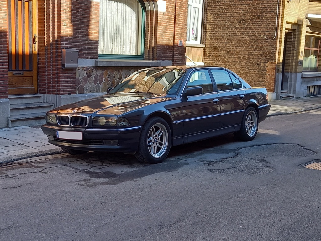

Avant de lui sortir son calculateur moteur et donc de l'immobiliser, j'avais quand même pris le temps de mettre en pratique une envie persistante depuis l'achat de ma 7, à savoir une sortie de remisage, un petit nettoyage, réparation et regonflage des pneus (ils ont maintenant pas mal d'années, mais ont toujours été bien stockés et sont en meilleur état que ceux montés sur les 16"), et finalement montage de mes bonnes vieilles Style 37 provenant de mon ex-728 ... I love you I love you I love you
BMW 728i de 1996, Fjordgrau et boîte manuelle. - Page 2 20211010
BMW 728i de 1996, Fjordgrau et boîte manuelle. - Page 2 20211011

C'est vrai qu'avec ces jantes, elle a de suite plus d'allure.
Kilomètres : 7141
BMW 728i de 1996, Fjordgrau et boîte manuelle. - Page 2 Empty
MessageSujet: Re: BMW 728i de 1996, Fjordgrau et boîte manuelle.   BMW 728i de 1996, Fjordgrau et boîte manuelle. - Page 2 Empty27/10/2021, 08:26
Oui c'est vrai, très belles jantes, ça lui donne de l'allure !!..
Kilomètres : 7317
MessageSujet: Re: BMW 728i de 1996, Fjordgrau et boîte manuelle.   BMW 728i de 1996, Fjordgrau et boîte manuelle. - Page 2 Empty27/10/2021, 18:57
belles jantes ,ça lui va bien BMW 728i de 1996, Fjordgrau et boîte manuelle. - Page 2 399673

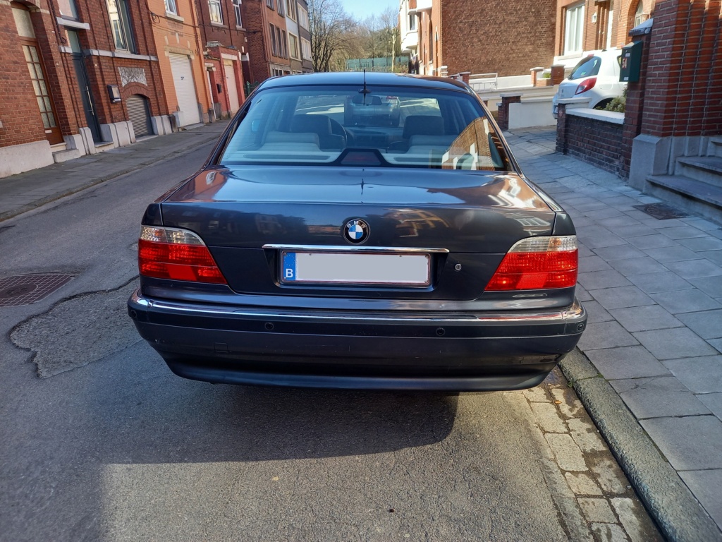

Les feux arrières rouge/blancs OEM de phase 1 n'étant malheureusement plus disponibles nulle part, j'en avais trouvé une paire d'occasion à bon prix et semblant en assez bon état ... sauf qu'à la réception, je me suis rendu compte qu'un des feux avait eu un coup de chaud au niveau du cligno, la partie plastique servant à insérer le soquet ayant carrément fondu et empêchant son insertion!
En fûretant sur le net, je tombe sur des feux neufs, rouge/clignos fumés, qui sur la photo sembleraient bien s'harmoniser avec les avants...
Ben en fait, une fois reçus c'est pas vraiment le même rendu du tout!
BMW 728i de 1996, Fjordgrau et boîte manuelle. - Page 2 20220313
Du coup, j'ai repris ceux de la voiture lors de mon achat, j'ai traité un peu la partie feux de recul qui étaient fort verdâtres, et je les ai remis.
BMW 728i de 1996, Fjordgrau et boîte manuelle. - Page 2 20220314

Pour les feux arrières, c'est nickel comme ça. Par contre, du coup, les clignos avant ne sont pas raccords, je pense que des blancs auraient été plus esthétiques.
COUP DE G U E U L E pour le mec qui a osé vendre des feux arrières en mauvais état Evil or Very Mad Evil or Very Mad Evil or Very Mad Evil or Very Mad

Belle auto marc,
je suis impressionné par le nettoyage de tes feux arrières, je rencontre le même problème sur les miens. Comment les as tu décapés?

Merci beaucoup Philou, bon, nickel, c'est sur les photos!  Smile  Smile En vrai, y'a encore du boulot quand même pour y être, mais petit à petit je m'en rapprocherai inexorablement... BMW 728i de 1996, Fjordgrau et boîte manuelle. - Page 2 177633
Salut Angelo,
Ouais, j'avoue que j'ai été un peu dégouté, après avoir monté les feux bien sûr, de m'apercevoir que le soquet d'ampoule de clignoteur ne voulait pas se placer correctement, et que même une fois bien enfoncé dans son logement, pas moyen de le tourner suffisamment que pour avoir une liaison électrique correcte...
Ils proviennent de chez un démolisseur aux Pays-Bas, il mentionnait bien un petit défaut esthétique sur le feu gauche, mais pas le reste! Bon j'ai eu la paire pour pas cher du tout, et le côté passager est quant à lui très propre et fonctionnel, donc je n'ai pas râlé ... mais rageant quand même!!! BMW 728i de 1996, Fjordgrau et boîte manuelle. - Page 2 129453
Mon gros coup de tete concernerait plutôt les sites de vente de reproductions neuves qui te proposent ça
BMW 728i de 1996, Fjordgrau et boîte manuelle. - Page 2 Back-t10
et qui à la réception sont comme ça
BMW 728i de 1996, Fjordgrau et boîte manuelle. - Page 2 20220316
Moi j'appelle pas ça rouge/fumé, j'appelle ça rouge/noir !!!!!!!  Evil or Very Mad  Evil or Very Mad  Evil or Very Mad  Ce que je voulais, c'est du fumé pour être en phase avec l'avant...
Concernant les clignotants fumés à l'avant, c'est une préférence personnelle que je cultive depuis mon e36 coupé et qui a suivi sur la e46 et maintenant e38
BMW 728i de 1996, Fjordgrau et boîte manuelle. - Page 2 Dsc00810
