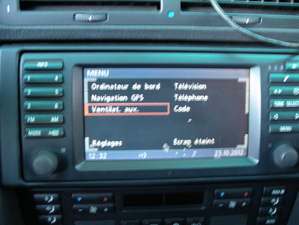

| Ca doit être ton lecteur qui est hs !... | |
 Kilomètres : 6908 Age : 66 Localisation : 35 Bretagne Métier : Retraité du transport international Voiture : bmw 7.30d Humeur : Demander a Mme
 | Sujet: Re: Ma troisième e38 31/3/2021, 22:07 | |
| Voici l"écran sur un 16/9ème sur le 4/3 c'est pareil  | |

- Voici l"écran sur un 16/9ème sur le 4/3 c'est pareil
 Oui c'est ce que je me dit aussi ... Mais se que je me demande c'est, est ce que la touche "navigation" sur l'écran ne s'affiche parce que le lecteur ne lui envois pas d'information ou c'est un beug au niveau de l'écran ... ? | |
 | Sujet: Re: Ma troisième e38 1/4/2021, 07:37 | |
| S'il ne s'affiche pas c'est comme si tu en avais pas, en plus il éjecte le cd ou dvd tout dépend si tu as le mk3 ou le mk4 !... | |

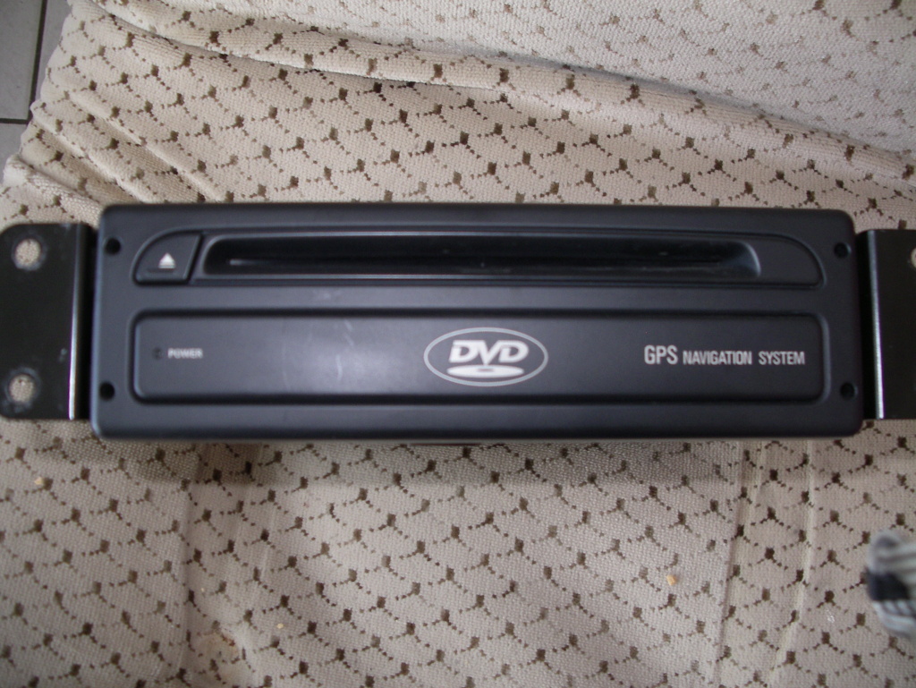

Comment savoir si c'est un mk3 ou un mk4 ? Je viens de regarder sur internet, le numéro de mon lecteur c'est 65906908311, se qui correspondrai à un mk2 ... | |
 | Sujet: Re: Ma troisième e38 1/4/2021, 07:57 | |
| Voici le mk3 si je me trompe pas, ca fait environ 3 ans que je les ai mis dans un carton !...  | |
 | Sujet: Re: Ma troisième e38 1/4/2021, 08:03 | |
| Autant pour moi elles ont le mk2 mais tu peut le remplacer par un mk3 ou mk4 plus rapide en supprimant un boitier antenne Jacques connais bien ce sujet

- Autant pour moi elles ont le mk2 mais tu peut le remplacer par un mk3 ou mk4 plus rapide en supprimant un boitier antenne
Si je comprend bien, tu me propose de faire la même chose que dans le sujet dans le lien suivant : http://www.6enligne.net/forum/index.php?/topic/125088-tmc-sur-e38/ Et du coup de débrancher l'antenne qui va au boitier métallique gris ...? | |
 | Sujet: Re: Ma troisième e38 1/4/2021, 09:39 | |
| L'antenne du trimble se met a l'arrière du mk3 ou mk4 il me reste un l'ancien mk2 de ma 7 et aussi 1 mk4, l'écran 16/9ème, tout le système sauf le bm54 si tu as besoin !... | |
 | Sujet: Re: Ma troisième e38 1/4/2021, 10:00 | |
| Bon à savoir ! Le bm54 est derrière l'écran dans le tableau de bord si je comprend bien, il est nécessaire pour mettre un écran 16/9ème ... ?[/quote]
Non le bm24 ou bm54 c la radio et elle se trouve contre l'aile arrière gauche derrière le renfort de l'aile et pas besoin de le changer pour mettre un 16/9ème !... | |
