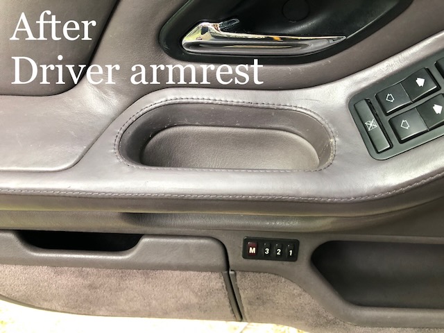

| Bonjour à tous, Je vous présente brièvement ma 7 ! 740 iA de 1996, ce qui signifie V8 4.4L et avec la boite Steptronic. Couleur extérieure OrientBlau, intérieur Lavendergraul. Combo aux teintes violettes qui n'est autre que ma couleur préférée. Pas mal d'options sympas: - Double vitrage - Boite Steptronic - DSP - Rétros électriques et electro chromes (changées pour des vitres classiques mais je suis en train de corriger cet affront... Je viens de recevoir les vitres électro-chromes) - EDC (idem, enlevées pour des suspensions classiques. Je suis en train de me renseigner pour trouver des suspensions EDC...) - Sièges chauffants AV/AR - Volant chauffant - Toit ouvrant (en verre) - Clim indépendante pour l'arrière Et d'autres bricoles mais qui sont probablement assez banales sur une 7 ! Niveau modifications : - Suppression des silencieux - Jantes en 19" - Vitres arrières teintées - "Déco" Alpina (logo + lame AV) - Changement du BM24 pour un BM54 et ajout du bluetooth sur l'AUX (donc je garde le lecteur cassette et le chargeur CD d'origine !)   J'ai fait pas mal de petits travaux, notamment au niveau des cuirs qui étaient un peu décolorés. C'est maintenant de l'histoire ancienne ! La teinte correspond à la perfection, aucune démarcation visible.     J'ai également refait les hauts-parleurs de la plage arrière, les suspensions (partie en caoutchouc autour du cône du haut-parleur) étaient complètement sèches et partaient en poussières. Idem, c'est de l'histoire ancienne, la profondeur du son DSP est comme à sa sortie d'usine. Ensuite, pas mal de nettoyage à droite à gauche, retouche d'une vilaine rayure sur le l'aile AV (retouche presque invisible avec les stylos retouches OEM et pas mal de polissage), remplacement du joint du toit ouvrant... Côté mécanique, j'ai remplacé le joint du carter d'huile et j'en ai profité pour vérifier les vis de la pompe à huile (aucune vis dans le carter), gros nettoyage du carter et vérification de la tension de chaine de pompe à huile. (Un peu trop détendue de base, c'est réglé !) Voilà pour le plus gros, surement d'autres petites choses mais le principal est là. Petit bonus, j'ai réparé la fameuse lampe de la boite à gants. (Nettoyage + changement de la batterie)  | |

 | Sujet: Re: 740 iA 1996 26/8/2022, 17:36 | |
| Jolie ! Tu as on dirait le cuir étendu sur les portières, sur la mienne la partie "poignée" (driver armrest) est en plastique | |

| - memphis a écrit:
- Jolie ! Tu as on dirait le cuir étendu sur les portières, sur la mienne la partie "poignée" (driver armrest) est en plastique
Oui c'est bien ça ! Le bas du tableau de bord est également en cuir alors qu'il me semble l'avoir déjà vu en plastique. Pour une phase 1, je pense qu'elle a pas mal des options possibles | |

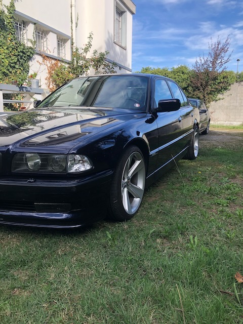

 | Sujet: Re: 740 iA 1996 8/9/2022, 22:26 | |
| très jolie 7  Par contre je t'en supplie, fait quelques chose pour cet effet 4x4 à l'avant  Pneus à la bonne taille ou des ressorts court feront l'affaire | |

 | Sujet: Re: 740 iA 1996 9/9/2022, 07:20 | |
| toutesq les 740i ont ce soucis , moi je penserais plutot a des ressorts arriere fatigués , ce qui donne l'impression d'un arriere enfoncé et d'un avant relevé, la rabaissée devant sa ferais bien mais le soucis ce sont les dos d'ane , les descentes de parking etc, si tu roule sur le plat , c'est bon sa iras, mais malheureusement nos routes font plus pensé a un champs de bataille qu'a une piste de kart , du coup j'essaie plutot de trouver des ressorts plus haut sur l'arriere , mais on ne trouve sur le marché que des ressorts plus court (-2cm a -5cm) en gros mon but serais de relevé l'arriere pour donner plus de poids sur l'avant et de tassé un peu les ressorts , ou visuellement de donné un equilibre a la 7 , plutot que de la voire faire une levée | |

 | Sujet: Re: 740 iA 1996 2/10/2022, 18:28 | |
| Bonjour à tous, Après vos retours, j'ai commandé des ressorts courts pour l'avant. (Eibach -3cm) Je suis resté assez soft, je ne voulais pas non plus trop perdre en confort / risquer de frotter sur les ralentisseurs. Surprise au démontage, l'ancien propriétaire n'a pas enlevé les suspensions EDC ! Il m'a dit les avoir supprimées mais elles sont bien là. Le bouton "S EDC" fonctionne également, mais je n'ai pas senti de grande différence à la conduite. Peut-être que le système ne fonctionne plus correctement mais j'ai vu qu'il était possible de les faire refaire... A méditer. En attendant, les ressorts courts sont posés:  Je suis super satisfait du résultat, l'écart entre l'aile et le pneu est beaucoup plus élégant qu'avec les ressorts OEM. Meilleur feeling à la conduite également, avec un train avant plus réactif, qui a moins tendance à "flotter" ! Maintenant j'ai la serrure de porte conducteur qui déconne, elle est toujours vue comme ouverte par le tableau de bord... Je m'y attaque demain  | |

 | Sujet: Re: 740 iA 1996 2/10/2022, 20:21 | |
| le rabaissement de 3 cm change tout , sa equilibre la 7, le -5cm l'aurais fais piqué du nez, sa fais bien aussi , mais si c'est pour ensuite frotté partout , c'est pas top | |
