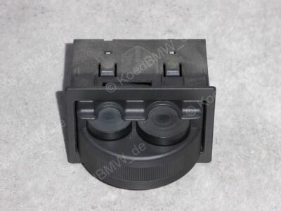

pour ta photo gael , je me suis toujours demandé ce que c'est le truc a droite du poste? a quoi sa servais?

A droite c'est un range pièces de monnaie, quand tu as l'option dsp avec ce poste le module dsp prend la place du range monnaie

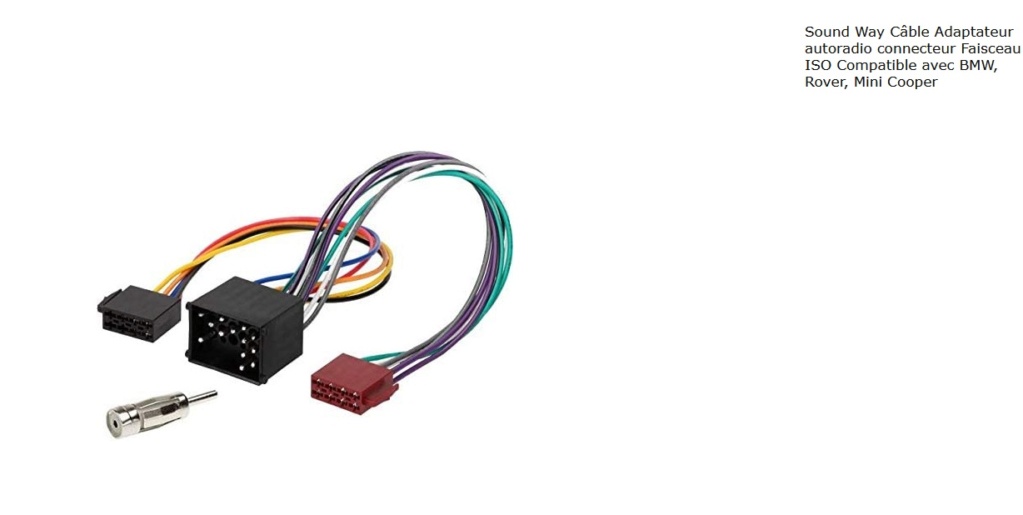

Il te faut un adaptateur iso/BMW
Autoradio rétractable 7 " BMW-E38-730i-M%C3%BCnzfach-Mittenkonsole-51168160474
Autoradio rétractable 7 " Stockdsp
ah oui , pas bete le truc , merci de m'avoir eclairé sur sa , j'y aurais jamais pensé

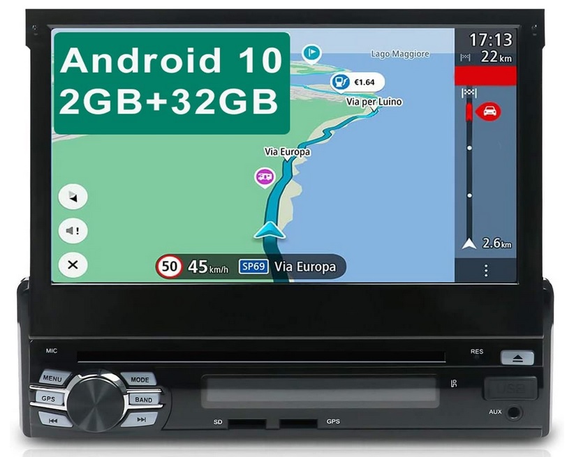

je pense prendre celui-ci il fait 159 mm de profondeur est ce que ça passe à ton avis ? Si tu vois des problèmes possibles je suis preneur.

Le chassis rentre oui, par contre avec cet adaptateur tu n'à pas de commandes au volant.
Et tu va avoir l'adaptateur BMW/DIN + l'antenne + le faiceau DIN/poste + toutes ses fiches RCA à caser, et tout ça ne passera pas à mon avis.
Pour te donner une idée, pour faire en sorte que le poste soit bien rentrer à fond, casé l'adaptateur, le boitier de commandes au volant et une seule paire de RCA, j'ai du déposé le haut du tableau de bord pour calé tout ça sur le coté. Le bloc chauffage à l'arrière laisse très peu de place.
