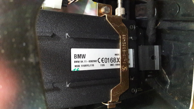

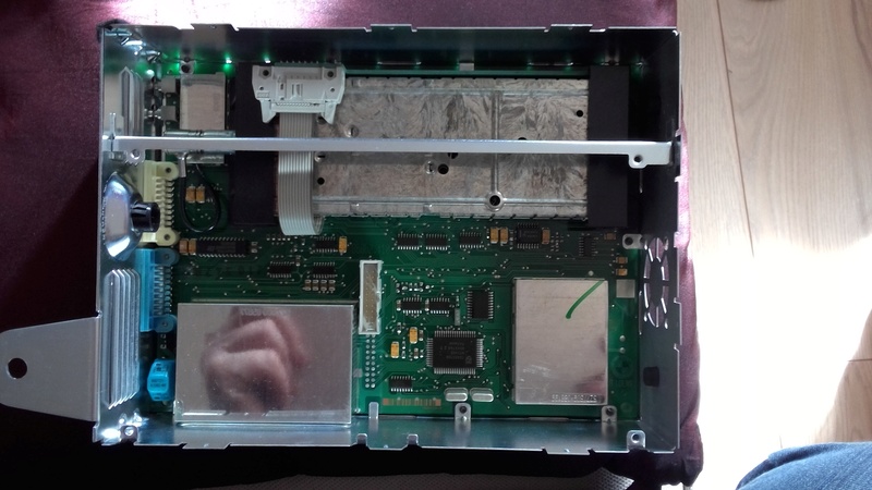

Bon j'ai sorti mon tuner, et il semble qu'il est différent du sien.
Le mien porte les rèf. BMW 8 383 520 LOEWE HW : 02 SW : 05
2 entrées aériens (branchés) , une prise Blanche et une bleue , toutes deux connectées au faisceau.

Le bête rose ce sont mes doigts !

Là il s'agit d'un tuner TV simple pour écran 4/3, pour l'écran avant et arrière il faut un module avec trois prises

Comme mon seul écran est devant, et en 4/3, c'est logique en même temps.
Il faut donc que je change ou que je modifie celui là pour avoir le TV TNT !
Allez pendant qu'on y est Jabond - Jacques un autre quizz, quel est ce module ?
OK, trouvé sur internénette, c'est le transmetteur pour le téléphone !

De plus il y a en haut de face sur la deuxième photo, 2 prises non connectées, une blanche et une noire, reliées au faisceau mais rien connecté dessus lorsque j'ai ouvert ... What is this ?

Reste à trouver le tuner du Combiné de ciel de toit Alpine...

sur la photo1 il s'agit du trimble, module recepteur du gps, on voit ton antenne gps vissée dessus
si tu mets un jour un 16/9° avec un MKIII ou IV tu n'auras plus besoin du trimble car l'antenne sera directement sur le module gps

Jacques tu te trompes.
C'est bien le module téléphone (en noir) sur la première photo

oups oui tu as raison, comme il y avait le support et les prises du module TV j'ai pensé au trimble qui est juste derrière quand on a le gps

Ben non la photo N° 1,comme j'ai corrigé sur le post, c'est le transmetteur du téléphone, d'après internet.
Sur ma dernière photo, après avoir vu des photos, qui comporte lecteur 6 CD et GPS, ce serait les prises pour le GPS. Disons que l'emplacement semble bien placé pour ça !
