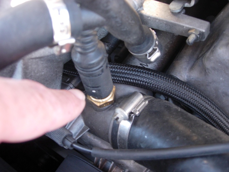

| Salut les copains, Depuis quelque temps j'avais le ralenti un peu instable à froid, j'ai changé la sonde de liquide de refroidissement et tout est revenu dans l' ordre.  l'ancienne  la nouvelle, elle se situe sur la pompe à eau. C'est très simple à changer mais prévoyez un bidon de LDR car en démontant on en perd pas mal. (merci à Nico BigBoss car c'est grace à lui que j'ai trouvé ce défaut)  Pour l'esthétique des centres de roues Alpina. | |

| de rien poto ^^ j'avais le meme soucis avec le coupé  | |

| Merci. C'est ca Nico, j'avais vu une discussion où tu parlais de ce probleme sur ta belle e36, ca m'a mis sur la bonne piste. | |
