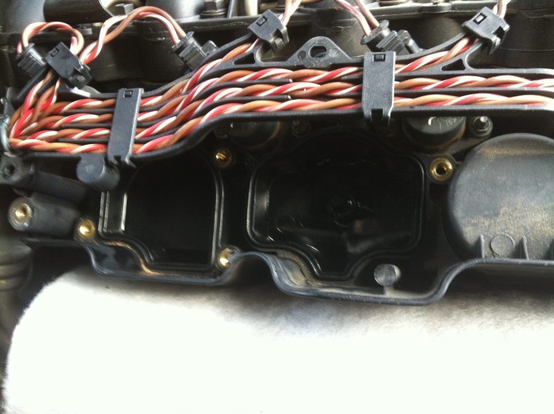

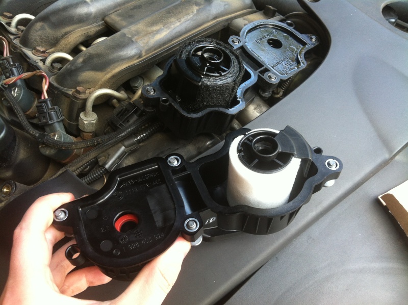

| Salut a tous Samedi dernier je me suis attelé au changement du "deshuileur" sur ma 530D E39 (193ch) L’échange de cette pièce est a faire régulièrement pour éviter toute surpression dans le carter moteur. Cette surpression peut entrainer une casse au niveau de certains joints, mais on risque surtout une casse du turbo! Le mieux est d'acheter les pièces chez BMW (40 Euros), le kit comprend: - Le détendeur et ses vis - Le filtre deshuileur - Les joints Les outils à prévoir: - Clés BTR - Clés Torx - Tourne vis plat Pour procéder à l’échange: - Enlever le cache de filtre a air (sur E39 il faut pour cela enlever la conduite d'air reliant l'habitacle au filtre a pollen) - Enlever le cache central - Dégager la rampe de faisceau d'injecteurs On a alors accès aux 4 vis du deshuileur, le déposer avec précaution, changer les joints, et remettre le neuf. Attention ne pas serrer fort!    | |

kodi E38istes actifs
 Kilomètres : 449 Age : 37 Localisation : Pargny sur saulx Métier : Ah, j'te raconte pas... Voiture : 750IL 2001- 528i E28- 520i E28 - Mercedes 190E 2.0 W201 - 500 SEC C126 - 300E W124 - '89 Chevy C3500 454 dually Humeur : bonne Prénom : Julien Date d'inscription : 23/10/2011
 | Sujet: Re: Echange "deshuileur" sur M57 22/2/2014, 12:52 | |
| Salut!!
Il existe une évolution du dit "deshuileur" qui est apparut avec le M57TU (E60/E65) si je ne me trompe pas. Il est tout a fait compatible avec le M57.
Il a l'avantage de ne plus avoir le filtre blanc.
Étant donné que j'en étais pas sur lors du changement, j'ai simplement demandé un "kit M57" a BMW pour ma '30D. | |
