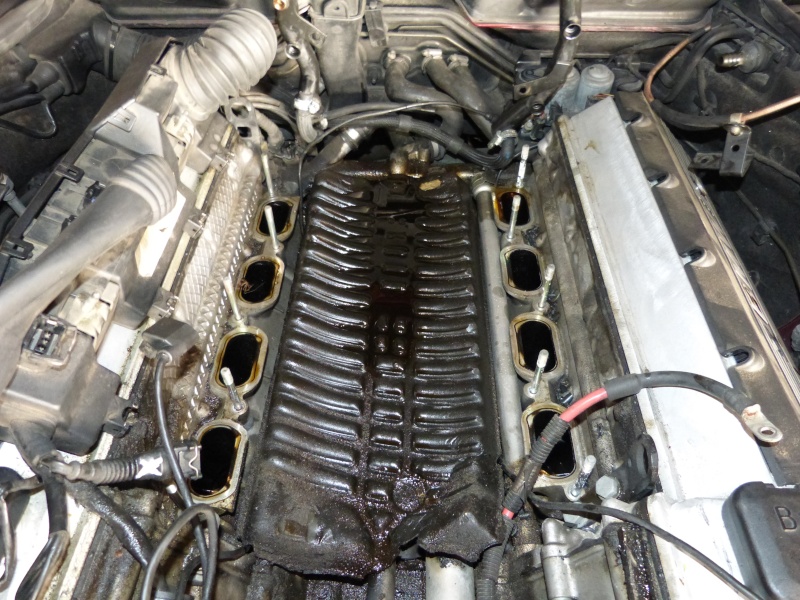

| salut tous le monde quelque nouvelle de la 7 , qui n'aime que le pur malt !!! (comme son patron ) et a horreur d'ingurgiter de l'huile par l'admission elle a commencé à ratatouiller et fumer blanc / bleu çà le fait pas de trop pour un v8 du coup j'ai pensé à la fameuse "capsule" une fois démonté , le collecteur d'admission était bourré d'huile donc démontage et nettoyage

|  l'intérieur du collecteur d'admission !! | |

|  çà baigne dans l'huile !!! | |

| du coup , pièces commandé chez bm et remontage la semaine prochaine

| je dois bien l'admettre , çà aide et de plus c'est mon boulot mais j'aime bien partagé avec les copains je posterai d'autre photos lors du remontage et surtout voir si les symptômes ne persistent pas car à mon avis , je ne dois pas être le seul | |

| a y est mémère est réparé tout nettoyé et tout remonté capsule / joint d'admission / bougie neuves galop d'essai effectué , nickel j'en dirai plus sur la façon de remonter mais là faut que je taille au boulot a+ | |

| Avé Origine de cette remontée d'huile - segment racleur d'huile fatigué - ? la solution Bardahl ? | |
 Kilomètres : 10096 Age : 36 Localisation : bourg en bresse 01 Métier : professionnel de la E38 Voiture : M5/// E39 de 2000 ,M3///E36 de 1993 ,M5 E34 de 1990, 725 TDSA de 1996 ,740 DA de 2000 ,318 is E36 de 1995 et 320 E30 de 1986 Humeur : je travail et je vie avec les E38 , donc toujours de bonne humeur Prénom : émilien Date d'inscription : 23/10/2011
 | Sujet: Re: deshuileur hs 25/4/2015, 23:05 | |
| Rien à voir avec la segmentation. La valve sert à séparer les vapeurs d huile de l admission.

| salut tous le monde hier sortie avec la 7 100 bornes et ras tout est rentré dans l'ordre j'ai donc changé les joints d'admission, les bougies ,car elles étaient flinguées avec l'huile au premier coup de démarrage , çà fumait encore il restait de l'huile dans les cylindres j'ai aussi remonté la capsule sur le collecteur d'admission puis remonté l'ensemble après , pas évident , mais moins chiant que si je l'avais fait après la mise en place de l'admission vous me suivez ? dans cet ordre , faut "juste " gérer l'emboitement du tube qui relie la capsule au déshuileur voilà , c'est surtout que çà évite les foirage de vis | |
