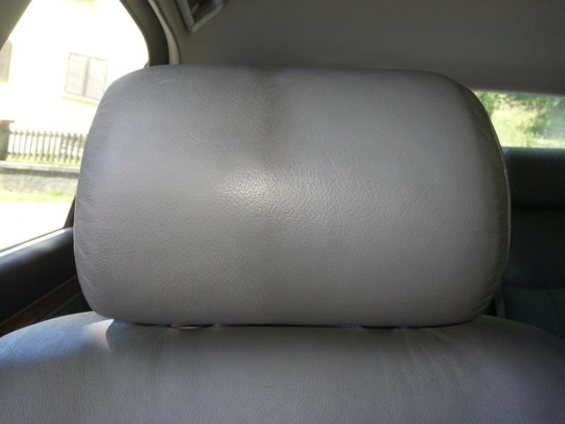

une petite de l'appui tête passager en cours :
la 7 a matti  - Page 4 20140534

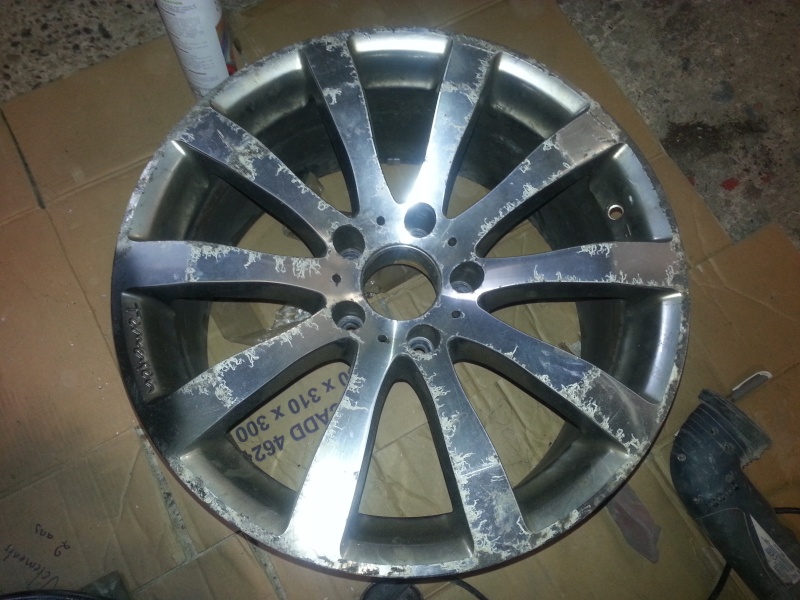

quelques nouvelles depuis le temps, en attendant le colis d'Emilien, qui va arriver demain d'après le transporteur, je me suis attaqué a mes jantes qui étaient vraiment  pale pour vous faire un avis, elles sont toutes comme ça. N'ayant pas de jantes de remplacement j'ai commencé par deux d'un coté puis je ferais les deux autres, le rendu ne me plait pas, mais c'est déjà mieux qu'avant Very Happy
jante avant :
la 7 a matti  - Page 4 20140610
désolé j'ai oublié de prendre une photo après ponçage quasi total, mais en voici une après l'apprêt

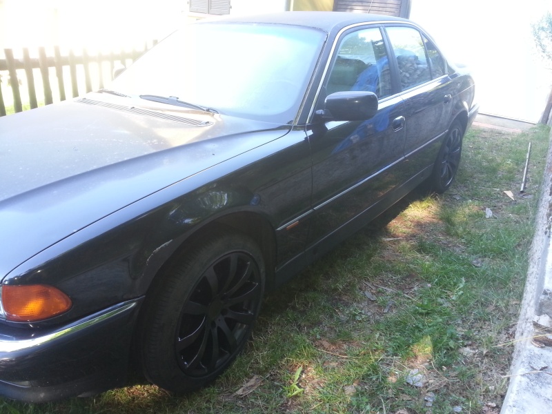

après apprêt puis peinture
la 7 a matti  - Page 4 20140616

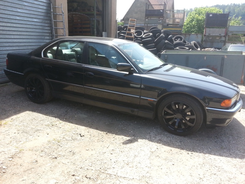

aujourd'hui j'ai un peu transpiré, déjà il fait chaud chez moi (32°) et puis ben le flector y était aussi pour quelq chose, autant sur e36 c'est du gâteau mais là, c'était embêtant. Au programme aujourd'hui il y avait : remplacement du faisceau de porte + pose HP et pose du panneau de porte coté passager, remplacement du bras de suspension et du flector, j'ai aussi reçu les produits commandés chez bretagne polish auto, j'ai pris la gamme alchimy p1000 p3000 et p7000 pour la 7 et la M3.
une petite photo de l'extérieur remplacée et les jantes posées
la 7 a matti  - Page 4 20140617
