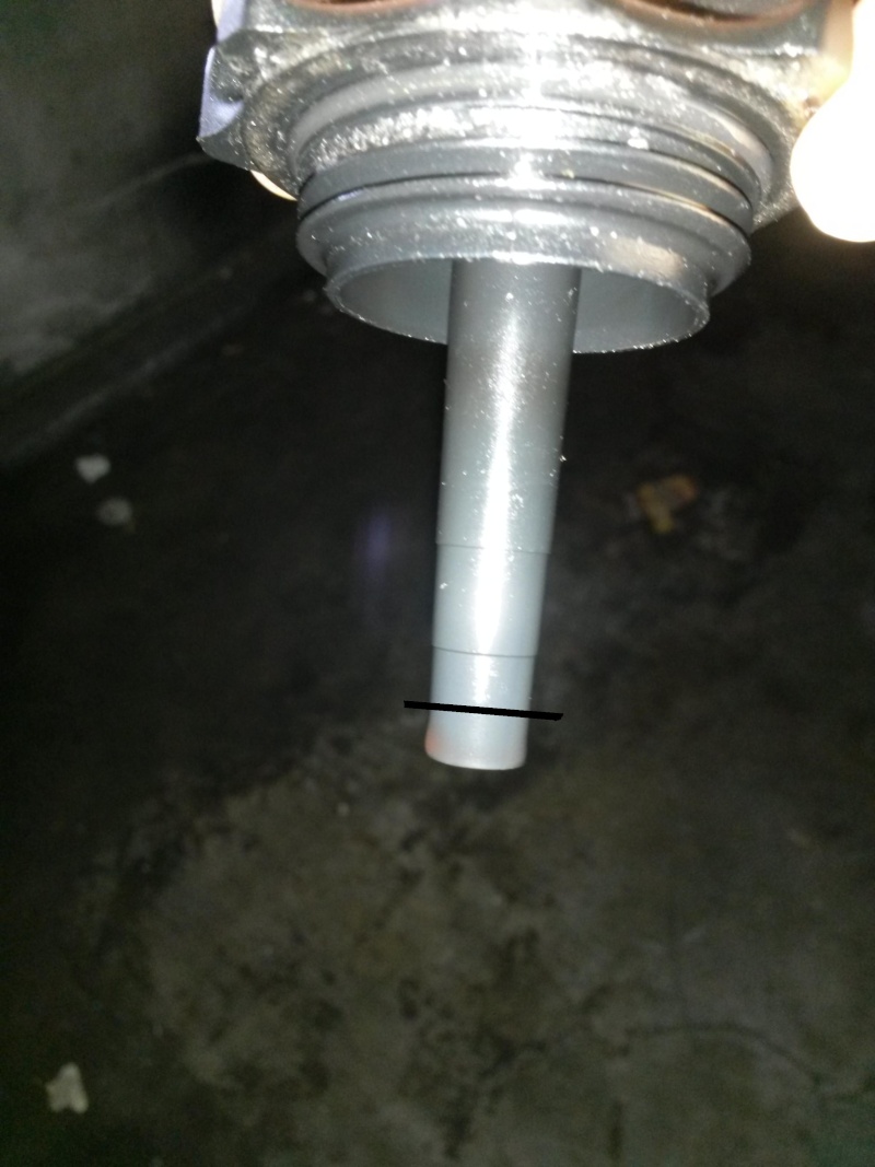

| Bonjour à tous, Je viens vous présenter ma 1ère bm une 735ia de fin 97, elle est bien entretenue, 190 000 km, boite auto 2ème génération, jantes 18 pouces, toit ouvrant... Travaux à venir : - révision du train avant (tremblement entre 100 et 120 km/h) + géométrie - un feu de brouillard avant car manquant - révision suspension arrière car grincement - petit poc sur le capot - changement des jantes avec des jantes dans le styles des alpina - vitres teintées Voici les photos :   " />   " />   " />   " />   " /> Concernant la direction, elle se durcit au bout d'une minute après avoir démarrer la voiture, c'est à dire que pour faire les manœuvres de sortie de parking, la direction est douce et une minute après elle se durcit, c'est conduisible mais pas trop agréable, voici une photo du niveau d'huile de DA, est-ce un signe d'un boitier de direction fatigué ? Merci à vous  | |

pour ton pb de direction, je pense plutot à un niveau de liquide trop bas, car sur la photo , il devrait se situer, à chaud, entre les deux traits...
Le bol gras implique une fuite sur une des tubulures,notemment du à la conception des collier de serrage, et qui est trés fréquent, sur les bm E39 et E 38 .

| C'est effectivement une belle couleur de carrosserie que tu as !!  . Pour le liquide de direction tu devrais le remettre à niveau pour voir si ce n'est pas juste un manque de liquide dans le bocal. Pour le pare brise le sujet à déjà été traité et effectivement rares sont les centres qui les posent correctement!!! | |

| Même problème,
à froid, ma direction c'est du beurre. et dès qu'elle chauffe, j'ai l'impression de conduire un camion :-/
Boitier de direction changé -> sans changement. Fuite du liquide de Direction assisté -> avec ou sans appoint même problème Pompe peut être ?!? | |

| Pompe de DA pour moi... c'est les symptômes! | |
