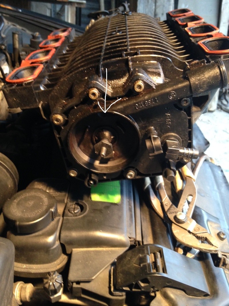

| Je vais mettre une photo;) Vapeur d essence et légère fumee |
![Aller en bas](https://2img.net/i/fa/m/arrows_down3.gif) | |
![avatar](https://i.servimg.com/u/f95/12/25/88/11/no_ava10.jpg)
![pb fumée vapeur essence compartiment moteur Empty](https://2img.net/i/empty.gif) | Sujet: Re: pb fumée vapeur essence compartiment moteur 8/12/2015, 18:30 | |
| [img] ![pb fumée vapeur essence compartiment moteur Bm_mot10](https://i.servimg.com/u/f68/19/32/82/76/bm_mot10.jpg) [/img] |
![pb fumée vapeur essence compartiment moteur Empty](https://2img.net/i/empty.gif) | Sujet: Re: pb fumée vapeur essence compartiment moteur 8/12/2015, 18:31 | |
| [img] ![pb fumée vapeur essence compartiment moteur Bm_mot11](https://i.servimg.com/u/f68/19/32/82/76/bm_mot11.jpg) [/img] la fumée viens de ce boitier??? |
![pb fumée vapeur essence compartiment moteur Empty](https://2img.net/i/empty.gif) | Sujet: Re: pb fumée vapeur essence compartiment moteur 8/12/2015, 18:33 | |
| [img] ![pb fumée vapeur essence compartiment moteur Bm_mot12](https://i.servimg.com/u/f68/19/32/82/76/bm_mot12.jpg) [/img] la fumee provient de cet endroit que je ne peux absoluement demonté les 6 vis torx etant toute "bouffées" |

| c'est le séparateur de vapeur d'huile . surement la membrane qui est HS mais il est en très mauvais état . ______________________ ![pb fumée vapeur essence compartiment moteur Projet11](https://i.servimg.com/u/f56/16/20/28/81/projet11.jpg) | |

| A quoi tu dit qu il est en mauvais état? |

| Il manque le couvercle donc il a déjà été démonter. ______________________ ![pb fumée vapeur essence compartiment moteur Projet11](https://i.servimg.com/u/f56/16/20/28/81/projet11.jpg) | |

| changer le séparateur d'huile j'ai fais un tuto la dessus c'est leur maladie , ton collecteur d'admission doit être plein d'huile ne pas oublier de le nettoyer | |

| Merci beaucoup Ça coûte cher cette pièce? Et du coup comment me conseilles tu de m y prendre pour ôter ces maudites vis torx qui ont la tête bouffée? |

| pour les vis bloqué , la bonne vieille pince étau ou une douille de 12 pans enquillé en force sur la tête ou a la meuleuse , faire une fente sur la tête pour pouvoir desserrer avec un tournevis plat pour le prix je crois une cinquantaine d'euro chez bm | |
