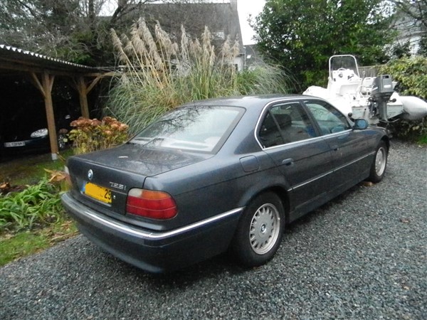

Et voilà quelques photos chez son ancien propriétaire:

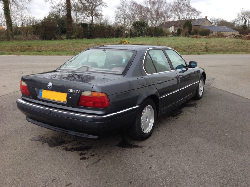

Et c'est partie pour les premiers tours de roue direction la station de lavage.
la 728i de Mawax - 44 Img_1411
la 728i de Mawax - 44 Img_1412

Je sort, fais le tour de la 7... ça sent l'essence...
J'ai compris, l'ancien proprio dans ces tests pour la redémarrer à changer le filtre à essence par une durite non renforcé et mal fixé. Elle est déchiré et l'essence s’échappe à jet continu...
Dans notre malheur, un petit garagiste à 200M est ouvert. Je lui demande un peu de Scotch pour faire une réparation de fortune.
Après 2 tentatives, la 7 repart. Direction à 2 kms dans un supermarché pour mettre de l'essence et acheter le scotch de Mac Gyver.
J'enroule la durite au mieux.
La 7 reprend la route direction la maison. Un paquet de gâteau me permet de garder les fistons calmes.
Au bout de quelques kilomètres, j'aperçois dans le rétroviseur la traînée d'essence sur le bitume. ça fuit de nouveau mais la 7 répond toujours. Excuse-moi l’environnement mais je dois ramener femme et enfants à la maison.
Arrivée sur la petite portion de 4 voies, la 7 file comme l'essence qui fuit... Je vois l'aiguille du niveau d'essence descendre... (20L pour 10 kms)
La nuit tombe pour faciliter tout ça.. La dernière centaine de mètre se fait au warning sur la bande d'arrêt d'urgence. Il nous reste pas grand chose de route de campagne...
La petite côte aura gain de cause à 300 M de la maison...  Twisted Evil
