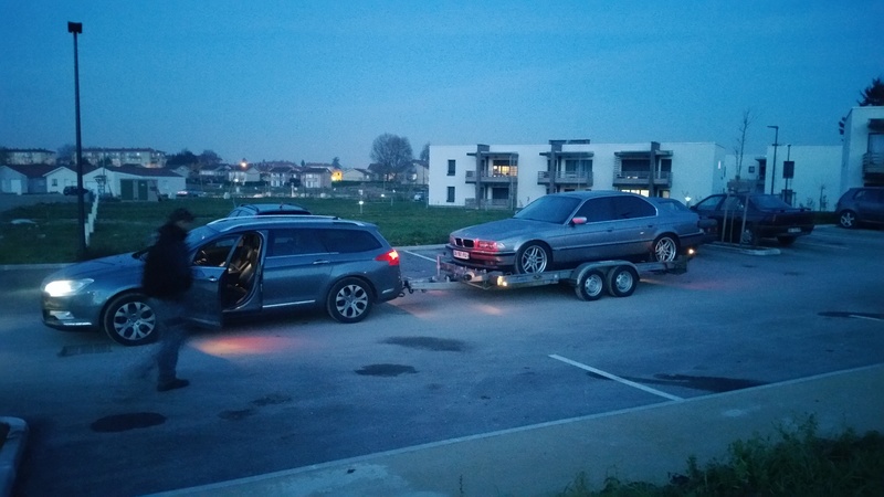

bonsoir a tous donc comme prévu je vous tien ou courent , alors jai changé je tendeur malheureusement cela na rien changé donc elle et repartie sur plateau direction chez un ami en attendant  que le mecano et de la place pour me refaire la distrib complète comme sa je serai tranquille
ma nouvelle mémère 740IA  - Page 3 C5_tir10
la voila chargé C5 dieu que sais lourd comme voiture sa me rappel des souvenir avec mon ancienne 735 qui a fini chez notre ami Émilien voila la suite l'année prochaine je pense encore merci a tous
