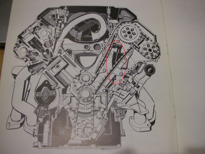

en faite la pièce N°1 est dans le carter de distribution coté conducteur
mais c'est la pièce au fond de l'admission ou il y a la membrane qui permet la séparation des vapeur d'huile .
Changement moteur. Logistique - Page 2 Projet11

Hein! Elle est planquée dans le moteur et baigne dans l'huile??? Marrant, en meme temps sur le 323 la membrane est sur cette espece de piece conique, en forme de cercle avec les tubulures.
Du coup cette piece a pas besoin d'etre changee regulierement comme pour le separteur, enfin la membrane ?
Kilomètres : 10087
Changement moteur. Logistique - Page 2 Empty
MessageSujet: Re: Changement moteur. Logistique   Changement moteur. Logistique - Page 2 Empty14/8/2017, 16:15
voici une photo que j'ai dans des doc techniques
Changement moteur. Logistique - Page 2 Dscn7318

Pas mal la planque ! Je demonterais sur le vieux moteur pour voir.
