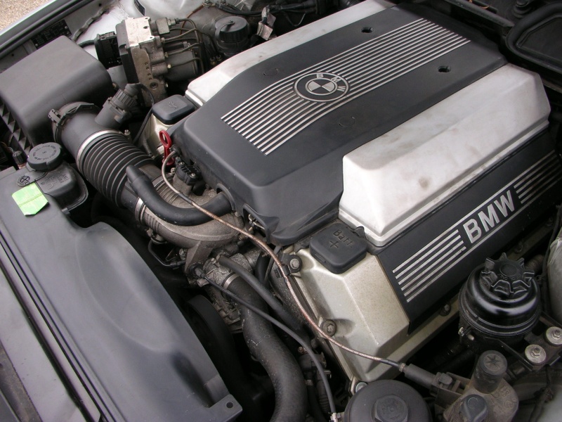

1-on ouvre le capot (pas trop compliqué  Smile )
changement radiateur moteur  Dscn8724

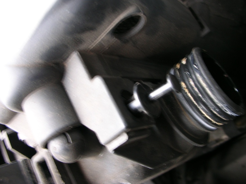

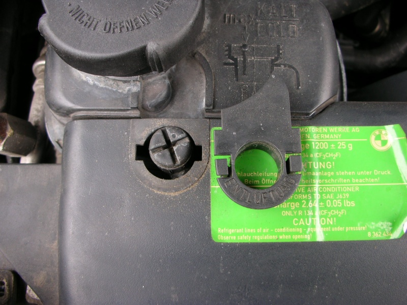

2- on vidange le LDR par la vis de purge du radiateur
changement radiateur moteur  Dscn8725

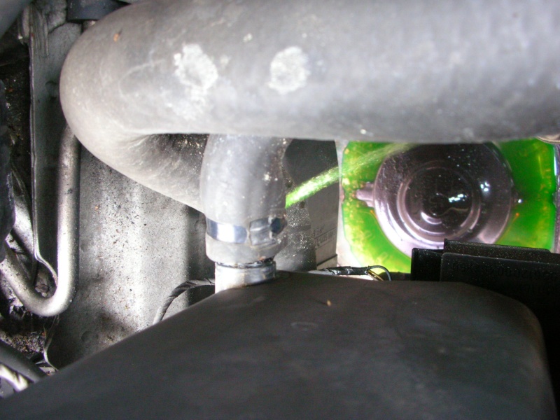

3-on enlève le débimètre et la durite accordéon pour faire de la place
changement radiateur moteur  Dscn8726
4- dévisser la durite du vase d'expension pour finir de purger
changement radiateur moteur  Dscn8730

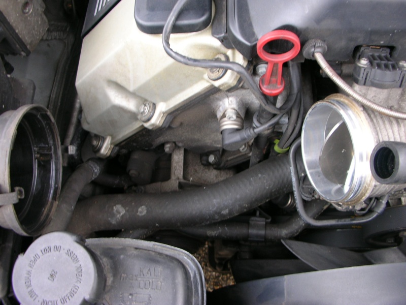

5- on enlève les 2 clips de la buse de radiateur et le clips du vase d'expension
changement radiateur moteur  Dscn8731
changement radiateur moteur  Dscn8732

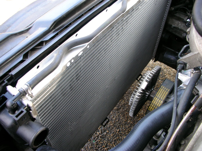

6- on enlève le vase d'expension et la buse de radiateur
changement radiateur moteur  Dscn8817
changement radiateur moteur  Dscn8818

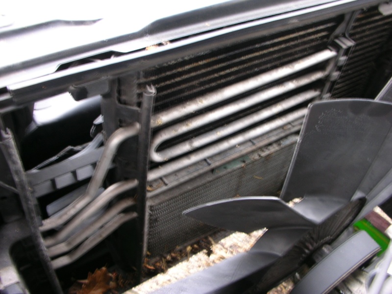

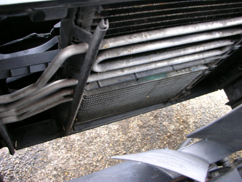

7 - on enlève le radiateur (et la SURPRISE ! le radiateur est cintré en bas)
il était grand temps de le changer!
changement radiateur moteur  Dscn8819
8- c'est bien sale , un petit coup de propre  Smile
changement radiateur moteur  Dscn8820
changement radiateur moteur  Dscn8821
changement radiateur moteur  Dscn8822
9- nouveau radiateur en place ,que c'est beau  I love you
changement radiateur moteur  Dscn8823

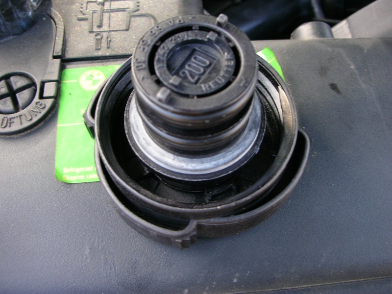

12- un bouchon tout neuf
changement radiateur moteur  Dscn8826
