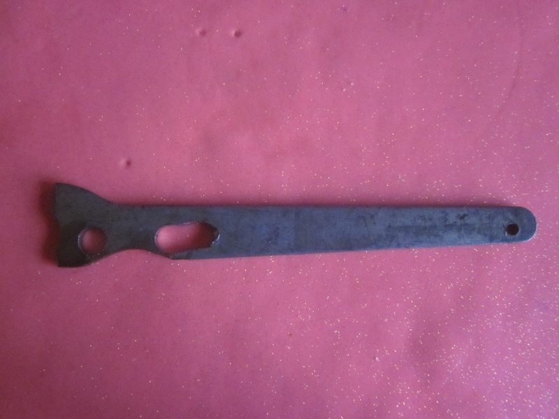

bonjour a tous les z'amis, voila je viens un peu aux nouvelles: j'ai donc du changer mon radiateur recu aujourd'hui (ce matin) m'en vais demonter l'ancien pour le remplacer (y'en as pas pour longtemps terror )
evidement apres avoir purger le circuit de ldr, ben c'est pas un mince affaire, j'ai du demonter plein de chose, et le coup du marteau na's pas fonctionner je me suis donc fabriquer une cle pour pouvoir demonter le viscocoupleur, apres bien des efforts (non je ne dirais pas le temps que j'y ais passer c'est inutile Very Happy ) mais passer plus de temps a faire c'est foutue cle qu'a tout remonter.bref fini a la douce reve de grande route a nouveau.je vous mets une photo de la dite cle.

Colle vite une étiquette dessus, Tony, sinon, la prochaine fois que ta femme descend au garage et tombe dessus, elle risque de mettre çà dans le carton à destination de la déchetterie !!!!

m'as femme ne touche pas a mes outils sinon changement radiateur moteur  - Page 2 269219 , de plus je pense la changement radiateur moteur  - Page 2 64743 mettre sous vitrine
