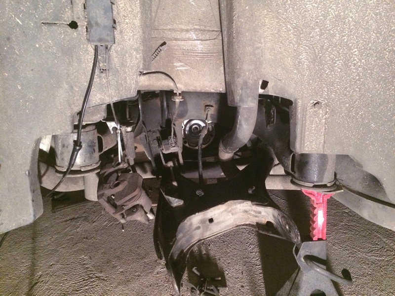

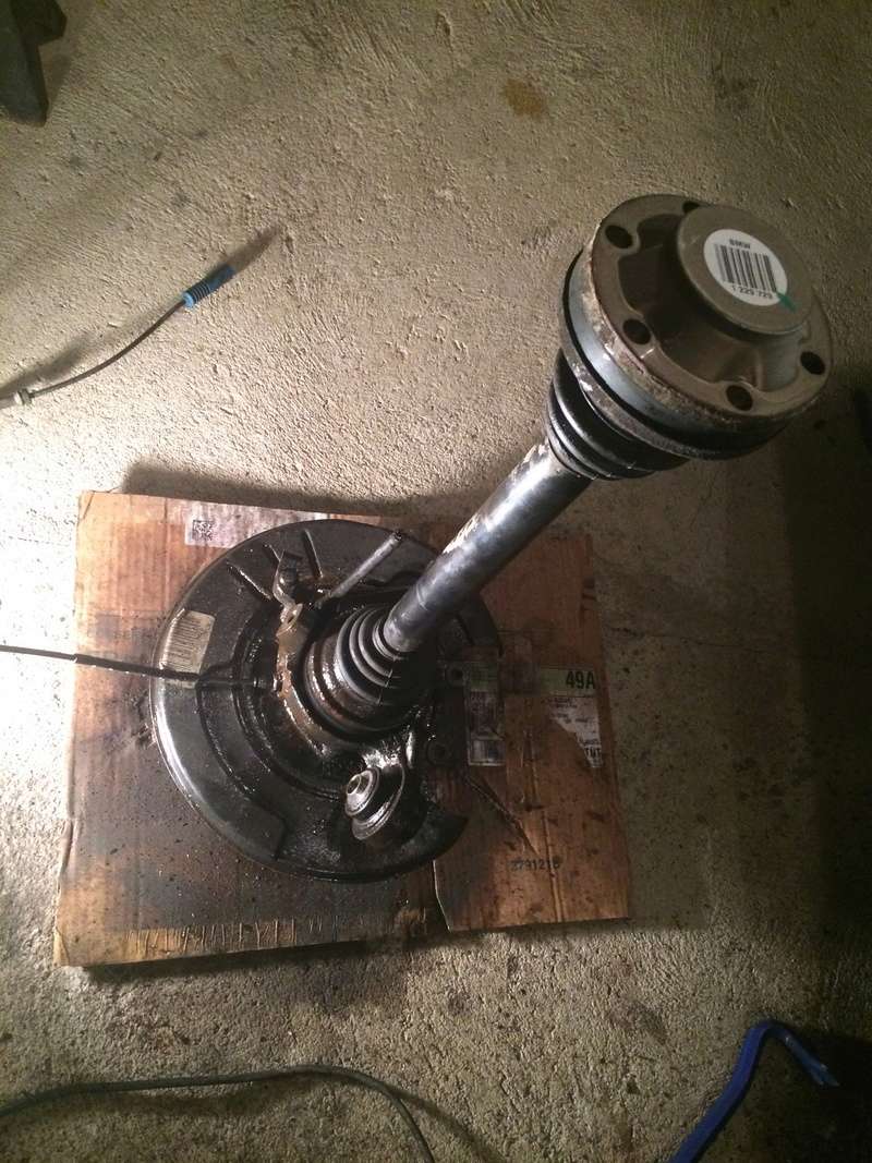

Puis, comme le moyeu AR D ne voulait pas venir,
32 / démontage demi arbre AR D du pont (6 écrous Torx empreinte de 14)
(bien bloquer la rotation du moyeu, j'ai utilisé les écrous de roue et un pied de biche)
33 / découpe du cable de frein à main (bloqué, rouillé) et démontage/échange du capteur ABS (cassé au démontage)
34 / retrait de l'ensemble AR D :
730d de john-bzh - Page 2 Img_3220
35 / fin de démontage du bras de suspension INF D (1 écrou de 18)
36 / Fin de démontage du bras de suspension SUP AR (écrou-contre écrou 18)
Il y a de la place maintenant :
730d de john-bzh - Page 2 Img_3221
37 / démontage de la coupelle AR D
38 / ré-assemblage de l'ensemble amortisseur (sans pose pour l'instant)
L'ensemble support de roue est récalcitrant, il ne lâche par l'amortisseur, ni le bras de suspension SUP AV.
Tout a reçu une bonne dose de WD40 hier soir, on va voir si la nuit a permis de dégripper tout cela !

Bonjour et merci à tous les 2 !
@storm : effectivement, la WD40 a fait effet, et j'ai pu désolidariser l'amortisseur ainsi que la bras de suspension AV SUP du support de roue.
On voit ici que la rouille était bien installée, mais à la masse et au pied de biche, c'est venu :

Le support de roue avec son demi-arbre, j'ai "rempli" le logement du demi-arbre / roulement / moyeu de WD40 à nouveau :
730d de john-bzh - Page 2 Img_3223
Lundi j'emmène l'ensemble au boulot avec le coté gauche pour travailler "à la presse" :
- extraction moyeu D;
- extraction roulement G et D ;
- mise en place des roulement neufs ;
- et, avec les outils du bord : extraction du cable de frein de parc et du capteur ABS.
Enfin, petit question : qui peut me dire à quoi servent ces 2 petites biellettes (j'ai laissé le bras de suspension pour l'échelle) ? Je n'ai pas trouvé de correspondance sauf peut-être coté droit, un système de détection de l'assiette ?
730d de john-bzh - Page 2 Img_3224

Les petites biellette sont présente uniquement quand on à le correcteur d assiette (amortisseur hydraulique)
La petite biellette que tu as c est pour le réglage automatique des feux xénon

PS pour le cardan tu avait juste à tirer pour le deboiter du pont au lieu de démonter les 6 vis torx

Par contre pour la cardan je ne vois pas ou et quoi il fallait déboiter. Tu aurais une photo pour illustrer ton propos, et combler mon ignorance ?
Le reste du cable est venu... à la disquettes et à la perceuse !
