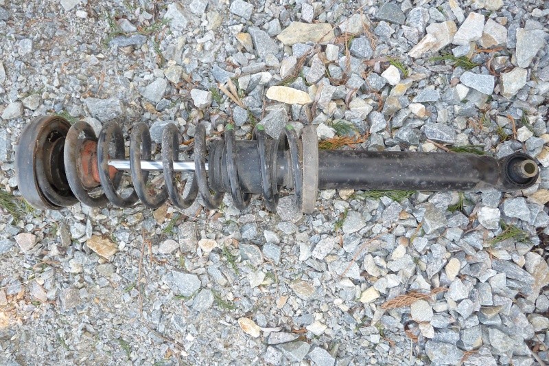

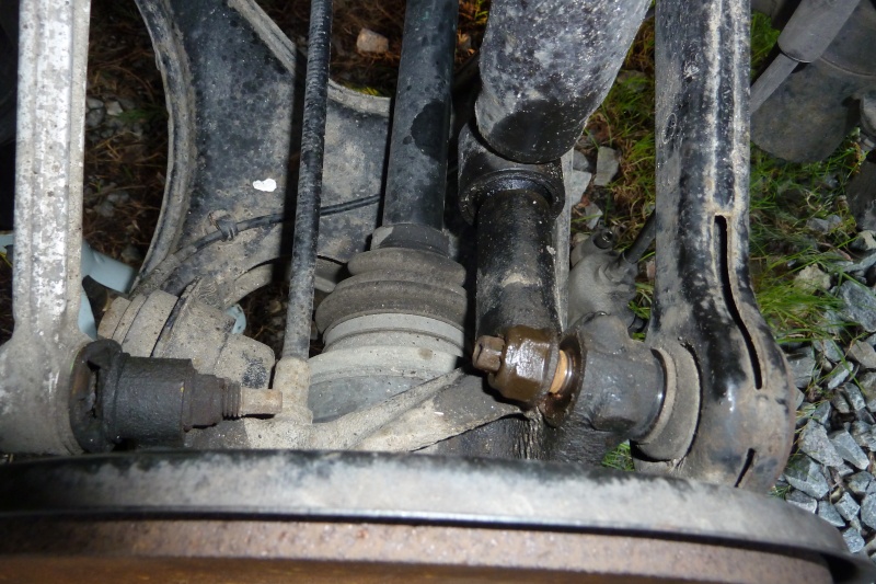

| Salut à tous, Je suis dans l'attente de livraison d'un kit de diagnostique pour avancé sur ma panne. J'ai ouvert ce post pour info.Je me suis donc attaqué au remplacement de mes amortisseurs arrières. Et vous allez voir, ce n'était n’étais pas du luxe. J'ai donc déposé toute la banquette, les deux montants où ce trouve les éclairages, ainsi que la plage arrière. Place aux photos:   Les vis (x3) du coffre pour déposer la plage arrière. La 3ème vis est plus à gauche. On ne la voit pas.       Le voilà enfin ce fameux amortisseur.  Le vieux matos à côté du neuf.  On voit nettement l'état de la coupelle qui est découpé au niveau du caoutchouc.    Alors là, c'est ce qui montre bien l'urgence qu'il y avait à remplacer les amortisseurs. Voilà la réaction des 2 amortisseurs après avoir appuyé dessus. Le vieux n'ai même pas ressortit. Il est vraiment cuit.  Après avoir nettoyé les quelques pièces que j'ai conservés. Voici l’amortisseur neuf avec le ressort court en -15mm.  Jeff, Gilles. Comme vous pouvez le voir, vos pièces m'ont bien servies.

 | Sujet: Re: Une 730I E38 28/2/2016, 20:57 | |
| Félicitations pour ce boulot et pour ton tuto. Y en avait besoin. | |
 Kilomètres : 8230 Age : 69 Localisation : 35 Bretagne Métier : Retraité du transport international Voiture : bmw 7.30d Humeur : Demander a Mme
 | Sujet: Re: Une 730I E38 28/2/2016, 21:38 | |
| la ça vaut le coup de changer tu va avoir une sacré différence pour la tenue de route !... | |

| Bien intéressant ton tuto...Merci de nous le faire partager C'est sur que niveau de tenue de route, ça dois bien te changer | |

| Merci les gars, ça fait plaisir. En fait, je trouvais la caisse très "flottante". C'est pour ça que j'avais prévu de le faire. Je ferais l'avant plus tard. Je suis surtout impatient de trouver ma panne. Je reçois mon diag courant de semaine. Je verrais après. | |

| Merci à tous, ça fait plaisir. Ce n'ait pas trop compliqué à faire Dan, mais ça prend un peu de temps tout de même. Le plus dur à été le ressort à comprimer. J'ai fait ça avec 3 sangle à cliquet. C'est pas le top, ni le plus sécurisant, mais ça le fait bien. Émilien, j’attends d'abord de la passer au diag. Après, à part essayer avec une autre pompe à essence, je ne vois pas trop quoi faire | |

| Beau boulot pour les amortisseurs, et là tu devrais voir la différence !
A chaque fois, je suis impressionné par la qualité de finition, il y a de l'insonorisant partout, les passages de câbles sont parfaits... | |

| Moi j'hallucine de voir tout ce qu'il faut démonter pour changer un amortisseur | |

| Super TAF ! ça va être le jour et la nuit au vu de l'état de tes anciens amortisseurs.

| Merci à tous. Aujourd'hui, j'ai fais l'autre côté. Et il était dans le même état. Avant de déposer le ressort, on voit bien le caoutchouc qui s'arrache de la coupelle.  Par-contre, je pensais rabaisser la caisse. Mais vu que tout était HS, en fait, ça a tout remonté. Mesure prise avant:  Maintenant, avec amortisseur neuf:  Et voici une vue d'ensemble. Du coup, à 2mm pret, l'avant est comme l'arrière. Lorsque je remplacerais les amortisseurs avants, je ferais un test avec les ressorts d'origines avant de prendre des -40mm.  | |

| C'est du beau boulot ! Si j'ai bien compris tu as mis amortisseur neuf et ressort -15 cm à l'arrière et maintenant c'est plus haut ? Faut rouler un peu et le ressort va se tasser et prendre sa position définitive | |
