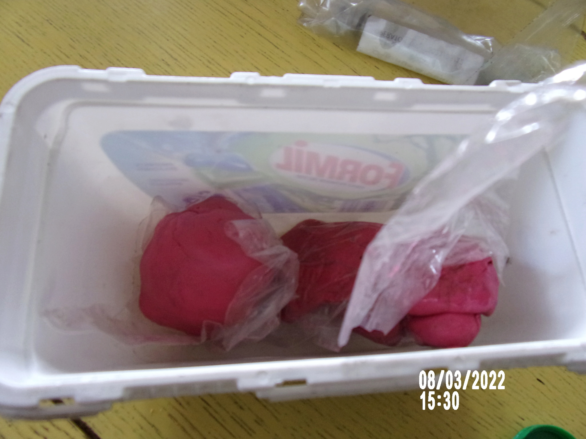

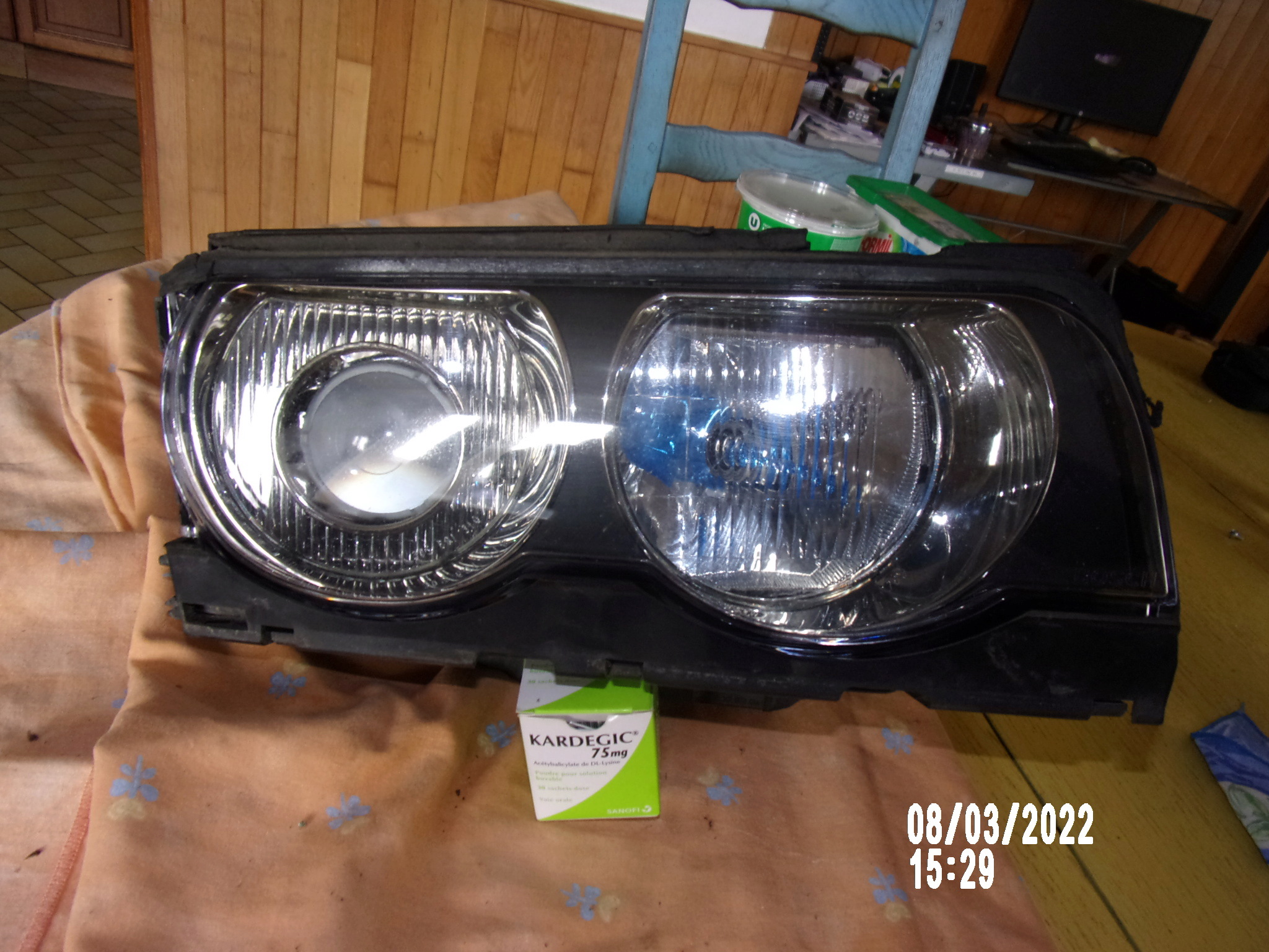

Photos des phares entièrement démontés pour le grand nettoyage , lavés et polis avec une gomme a l'argile .4 ans sans les faire
Gomme avec le l'eau tiède +un peut de MirBmw 730 Da année 10/98 - Page 24 105_3824

MessageSujet: Re: Bmw 730 Da année 10/98   Bmw 730 Da année 10/98 - Page 24 Empty8/3/2022, 17:48
C bien mais tu as fait que le droite !...
Kilomètres : 7263
MessageSujet: Re: Bmw 730 Da année 10/98   Bmw 730 Da année 10/98 - Page 24 Empty8/3/2022, 18:12
Allez Michel, je suis sûr qu'il a fait les deux , connaissant la minutie de Jean-Luc !!..
Non les deux Michel vue qu'il y en a deux Bmw 730 Da année 10/98 - Page 24 3114439436

MessageSujet: Re: Bmw 730 Da année 10/98   Bmw 730 Da année 10/98 - Page 24 Empty8/3/2022, 21:06
Oui c mieux sinon elle serais borgne !...
