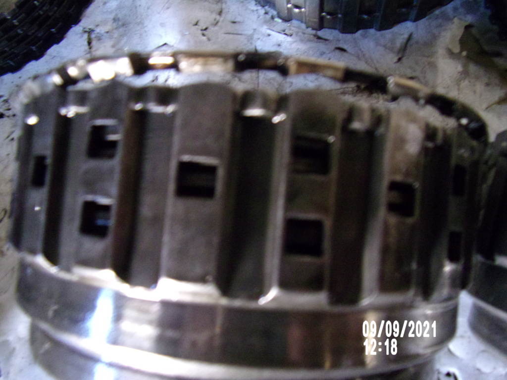

Salut a tous , comme je l'avais annoncé je refait aussi ma boite car il y avais des signes annonciateur de panne d'ailleurs elle ma fait un caprice (voir plus haut ) , je passe la dépose en photo car un voir des tuto existes , tout est neuf dedans sans usure les disques et calles métalliques le montre , la pompe a huile idem .
Mais cloche A hs car découpée .
Bmw 730 Da année 10/98 - Page 23 105_3514
Bien entendu je vais la passer en cloche stage 1 donc renforcée ainsi que tout les disque de friction et métal .TAMBOUR D'EMBRAYAGE NEUF ZF5HP24 & 24A "A"
Bmw 730 Da année 10/98 - Page 23 S-l50013
Bmw 730 Da année 10/98 - Page 23 105_3516
Bmw 730 Da année 10/98 - Page 23 105_3515
Bmw 730 Da année 10/98 - Page 23 105_3517
J'ai lu et décortiqué pas mal de sujet surtout  sur des forum aux USA rois des boites auto et sur les préparations , en faite tout se joue sur les disque de friction et sur les disques intermédiaires métalliques qui ont eux différente épaisseurs , en diminuant leur course dans les cloches le passage des vitesses s'en trouve plus réactif sans pour autant sortir des tolérances dans mon cas de ceux prescris par ZF accompagné d'un bon convertisseur il y a gain de tour minute avec suppression/ diminution  de l'effet patinage qui est naturel. gain de 400 a 600 RPM .
Le convertisseur lui sera neuf et sur mesure provenance USA préparé stage 1 aussi (meilleur pompe interne, meilleur roulements  et plus de couple , meilleurs disques de frictions pour l'embrayage (plus d'un mois de délais ) pour un cout somme toute inferieur a une réparation classique ..
Je passe par un ami pour la livraison car ne livre pas la France et/ou l'Europe .
http://www.bmwoldschool.eu

Bon ben comme ça elle pourra encaisser du couple mémère Very Happy
Kilomètres : 1185
Age : 66
Prénom : Jean-Luc
Bmw 730 Da année 10/98 - Page 23 Empty
MessageSujet: Re: Bmw 730 Da année 10/98   Bmw 730 Da année 10/98 - Page 23 Empty13/9/2021, 11:03
C'est le but afin de protéger la boite lors des démarrages a froid
Bmw 730 Da année 10/98 - Page 23 24171710
Mais il y auras gain sur la conso aussi .

Convertisseur dans son emballage pour livraison .
La panne . embrayage complet brulé sa explique le peut d'usure de la boite .
