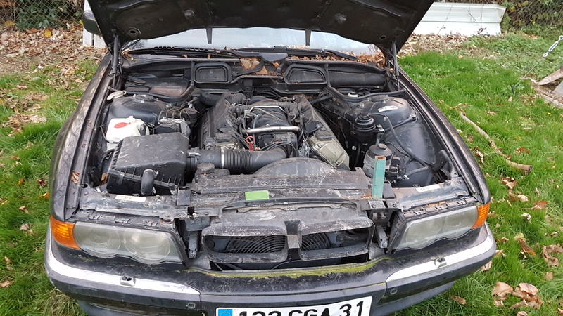

| Salut, Après avoir passé un certain temps à chercher dans la catégorie moteur du forum, j'ai jeté un œil sous le capot pour voir déjà si il me semble qu'il y ait des problèmes flagrants comme des fils ou des tuyaux grignotés par les souris. N'ayant plus rien trouvé de bizarre, je l'ai redémarré pour voir d’où elle fuit le LDR. Elle a démarré au quart de tour, mais elle m'a fait un nuage blanc énorme et bien dense pendant 3 minutes. Le vendeur m'avait prévenu, il pense que cela vient d'une bobine. Mais normalement cela ne troublait pas la montée en régime. Là y a pas moyen de monter dans les tours si on appuie trop lourdement, elle passe à peine les 3000 tours et oscille entre 2500 et 3200 si on insiste. Si on effleure la pédale elle monte jusqu'à la zone rouge mais on sent qu'elle tourne mal. J'ai regardé dessous plus de fuite... Mais il doit manqué du LDR et je n'ai pas eu le temps de la faire trop chauffer, il à fallu que je m'en aille. Et toujours mes voyant allumés au tableau de bord.  Si vous avez des indications pour m'aider a démêler tout ça, n"hésitez pas ! | |
 | Sujet: Re: Ma 740iA dans son jus. 26/2/2017, 20:34 | |
| Salut JD, tu t'es trompé de rubrique. Tu aurais du la mettre dans "auto à sauver ou pas". Plus sérieusement, on dirait que tu va avoir du boulot. A mon avis tu devrais commencer par essayer de résoudre ton problème moteur. Essaie de faire une recherche dans la bonne rubrique. Pour tout ce qui est vitres etc, envoie un MP à Emilien. Je te souhaite bon courage pour ce gros travail qui t'attend. | |

| Hello  on a vu pire que ça.. hein  Comme comme le suggère Angelo par le moteur (les voyants DSC.. ce doit-être le bloc qui est HS... ce serait logique et, c'est "un classique" malheureusement..) c'est le plus important, le reste c'est "de l'esthétique, on va dire.. pour les vitre fêlées, tu as le double vitrage sur cette voiture? (si c'est le cas c'est pas donné... ) Sinon, et comme le font remarquer plus haut, Eric et Arsène, elle n'est pas si "moche" que ça cette titine Bon courage pour la remise en état de cette 740, je vais suivre le sujet avec attention  | |

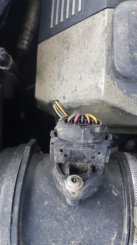

| pour la monté en régime c'est ton débimètre qui est HS ______________________  | |

Pour le débitmètre, tu en es sur ? Vu le prix de la pièce, j'ai pas envie de tenter au hasard ! En meme temps c'est la la premiere fois que j'ai à faire à un probleme de debitmetre...

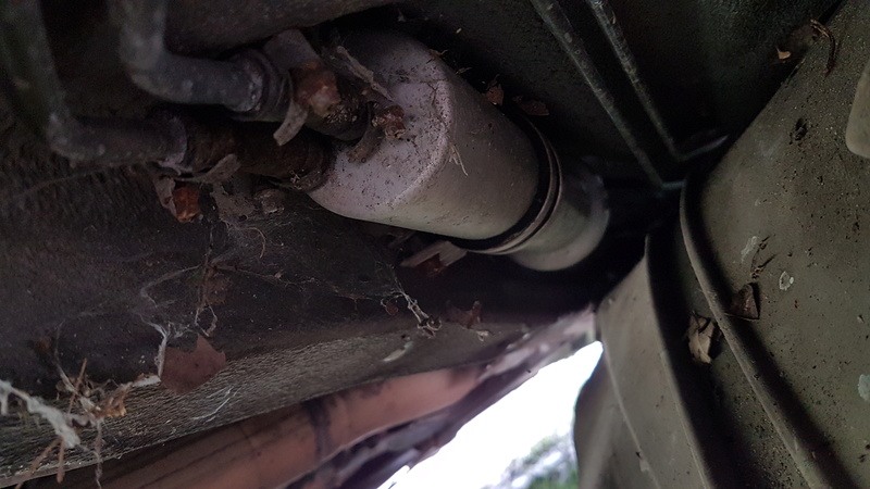

| Hello  Pour la Haynes, c'est bien de la photo que tu as mise dont je parle  je n'en connais pas d'autre. Pour le filtre a essence effectivement ça vaut le coup de le changer  Il n'a pas l'air jeune.. +1 avec Émilien pour les bobines, la date est dessus.. le gars a du avoir un pb de démarrage ou de monté en puissance (là aussi Émilien n'a pas forcement tort pour le débitmètre  ) L'huile au fond du logement des bobines, c'est le classique "joint de cache culbu".. il doit-être cuit à certains endroits.. pour la bougie elle est pas trop encrassée.. et en même temps, difficile de juger.. la voiture a été arrêtée un certain temps avec en prime, pas mal de démontages et (si c'est le cas) un débitmètre HS.. le tout avec des tentatives et tests de démarrages plus ou moins nombreux.. Il y a de quoi douter (en tous les cas, elles ont dut-êtres changées en même temps que les bobines, je pense.. ) Un petit nettoyage devrait suffire, sauf si tu préfère être sûr et, partir sur des neuves.. mais ça chiffre vite tout ça..  Ps: pour le débitmètre le soucis c'est qu'il faut au moins que ça lance et que ça tourne pour tester... Pour ta fuite de LDR, regarde si tu as les 2 joints autour du bouchon du vase.. s'il en manque un, possible que le ldr passe par-là.. | |

Y a t'il une methode pour tester le debitmetre ? avec un voltmetre non ? et a y etre la sonde lambda non plus ?
Ceci dit, debitmetre branché ou debranché, pas de difference, et idem pour la sonde lambda. Vu qu'elle tourne mal, ca peut aussi bien vouloir dire que l'un des 2 ou les 2 sont cramés... | |
 | Sujet: Re: Ma 740iA dans son jus. 9/3/2017, 07:30 | |
| normalement en débranchant le débimètre si il et HS la monté en régime doit etre pus franche
les sondes lamdas agissent sur le mélange essence/air donc si pas branché le calculateur pend un programme par défaut .

| Hello  pour le débitmètre un test en image (vive Google  ) c'est sur une ford mais le principe doit-être similaire (dans tous les cas faut que le moteur tourne.. hein  ) https://www.youtube.com/watch?v=t1sJdy29TjI Et si tu veux en savoir plus sur les différents débitmètres tu as pas mal d'infos là: http://mustautop.e-monsite.com/pages/le-dundefinedbitmundefinedtre.html En espérant que ça puisse te donner une idée  La bonne journée à tout le monde  PS: +1 avec Émilien, les fils du DSC/ASC/ABS ont du-d’êtres bouffés par les anciens locataires.. va falloir "opérer chirurgicalement"...  | |
