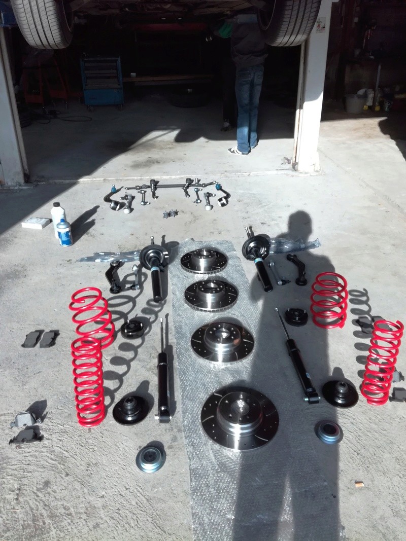

Bon avec pas mal de retard on commence par les gros travaux de cet été avec Jean-Luc.
Changement complet du train AV en Meyle, 4 bras du train AR en Lemförder, 4 amortisseurs Bilstein B6, 4 ressorts court H&R -35 AV / -15 AR / 4 coupelles Febi / 4 disques MTEC Racing + plaquettes / Paires durites AV/AR Febi / Purge liquide de frein DOT4 Bosch
