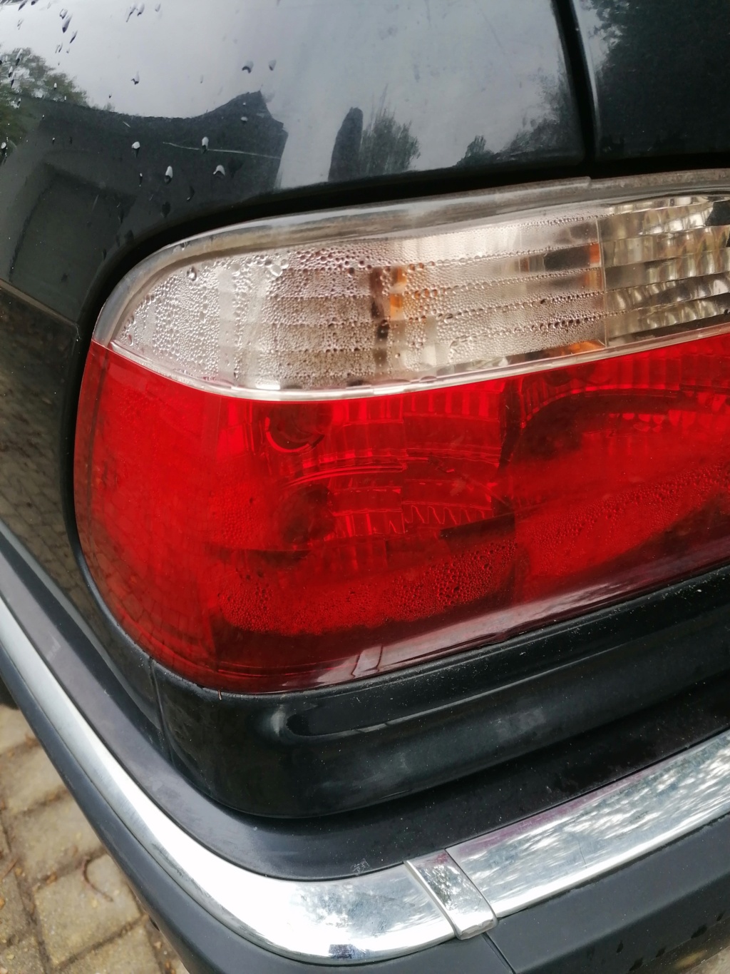

| Hello les copains du Fofo ! Bon alors cela va vous paraître peut-être tout bête mais je n'arrive pas à retirer le bloc optique arrière (en même temps avant de faire une conne.... je préfère demander). Mon soucis c'est que c'est tout plein de flotte là-dedans  Je vous mets une petite photo. Je voudrais démonter le bloc, tout sécher et refaire une étanchéité pourquoi pas au silicone marin ? A vot' bon cœur  | |

 Kilomètres : 15428 Age : 57 Localisation : Vilhonneur (16) Métier : camionneur. Voiture : Mayabel (750ia), Néna (E39), Gébé, Lyne, Bruno et Yoko . . . . . . . . . Moto : Black Falcon (Busa). Humeur : Cool Prénom : Angelo Date d'inscription : 01/11/2014
 | Sujet: Re: 730 DA Phase 2 de février 2001 13/11/2021, 10:09 | |
| Le tuto est très bien fait, tu devrais y arriver sans soucis. Par contre, je remonterais sans silicone. Si tes joints sont juste dégeu, un bon nettoyage des portées et des joints devrait suffire. J'ai peur qu'au silicone, le prochain démontage pose problème. | |

| Ok merci Angelo ! Bon c'est pas terrible tout çà. 3 pattes sur 4 sont cassés avec morceaux manquants ce qui doit expliquer l'infiltration de flotte (1 seul vis en serrage réel)... De l'eau dans l'optique mais aussi sous le chargeur CD, bref un vrai nid à emmerde. Tout fonctionne pour le moment malgré que tout soit un peu bouffé. Il me semble que rien n'est d'origine là-dedans. Petites questions je vais changer l'optique, peut-être la paire (j'ai peur que ce ne soit pas les mêmes) et pourquoi pas fumé au niveau des clignotants. Sur Ebay ? Emilien ? J'ai 2 supports d'ampoules complètement oxydé (je ne peux pas retirer les ampoules sur ces 2 dernières) je compte tout badigeonner de WD 40, si vous avez des conseils, idées je suis preneur. Je vous balance les photos à l'appui     | |

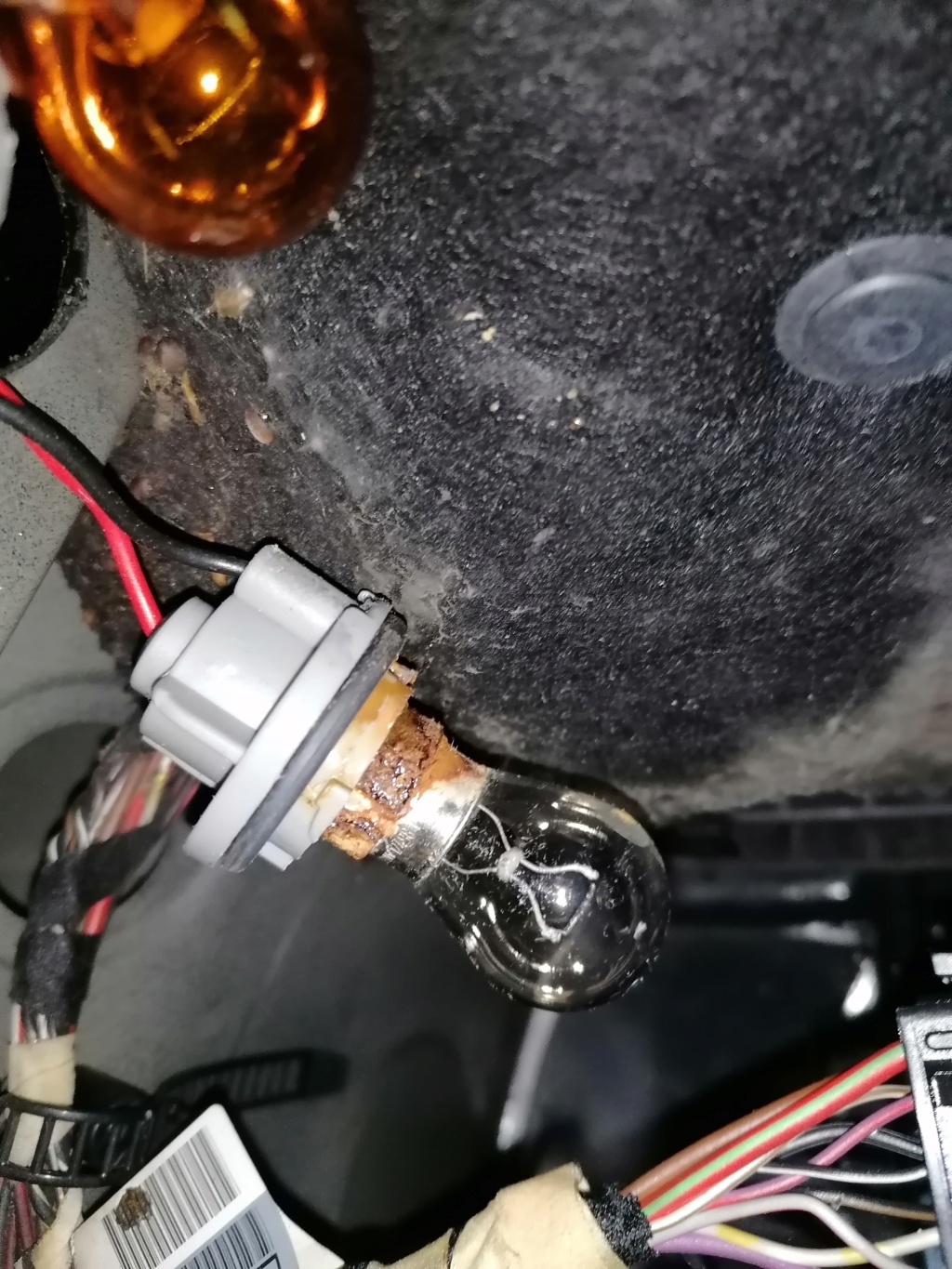

 | Sujet: Re: 730 DA Phase 2 de février 2001 13/11/2021, 15:25 | |
| Sinon j'ai 2 supports qui ont fusionné avec les ampoules. Tout fonctionne pour le moment mais quid lors d'un prochain changement J'ai tout noyé dans du WD40 mais ca ne bouge pas d'un pouce (j'ai au préalable retirer les 2 joints toriques. Une recette de grand-mère avec 50% de vinaigre blanc et 50% de gros sel serait visiblement un bon catalyseur chimique pour dégripper tout çà mais bon.... Est-ce que ces 2 supports se vendent au détail ? En kit ? Si quelqu'un connait quoi que ce soit au schmilblick je suis open !!!!  | |

 Kilomètres : 3429 Age : 34 Localisation : strasbourg Métier : coffreur, conducteur d'engins tp Voiture : 740ia e38 Humeur : cool Prénom : gilles Date d'inscription : 09/08/2019
 | Sujet: Re: 730 DA Phase 2 de février 2001 13/11/2021, 18:17 | |
| tes optiques t'on ete vendus sans platine? sinon il y as pas un truc ou l'ampoule est un quart tournant , c'est a dire qu'il faut l'enfoncé un poil et la tournée dans le sens antihoraire, je dit sa , mais c'est une supposition , je n'ai jamais sortie mes ampoules et sa m'etonnerais que la rouille ai soudé l'ampoule , au pire trempe le culot dans un verre de coca une nuit, sa degrippe aussi | |

Les optiques que je viens de commander je ne sais pas..... Il n'y a pas ou peu de description. Ca me paraitrait loufoque qu'ils ne soient que des morceaux de plastiques transparent rouge sans aucun moyen de fixation...
Actuellement ce sont bien des quart tournants et sur 2 d'entre eux c'est soudé donc pas de possibilité d'appuyer ou de tourner quoi que ce soit.
Je vais essayer de les tremper dans un mélange de vinaigre blanc et de bicarbonate de soude je pense | |

 | Sujet: Re: 730 DA Phase 2 de février 2001 13/11/2021, 18:35 | |
| Te casse pas la tete, les support d'ampoule sont fournis avec tes nouveaux feux  J'ai les memes en fumés. (par contre te faudra de nouvelles ampoules) Je me tate par moment à repasser en clair comme ceux que tu viens de commander  | |

 | Sujet: Re: 730 DA Phase 2 de février 2001 13/11/2021, 18:48 | |
| Pour moi ce n'est pas les feux d'origine les portes ampoules avec des fils c du modifié Normalement le faisceau est sur le feu et se branche avec une fiche 8 plots si mes souvenirs sont exact !... | |

| Superbe Gael tes feux ! nos configs se ressemblent un peu côté esthétique. J'ai pris ceux en gris et non en blanc pour éviter trop de contraste avec une carrosserie noire. Je pense comme toi Michel, ce n'est ni un bloc optique d'origine, ni un faisceau d'origine. Les portes ampoules de mes feux actuels se démontent donc au pire avec un peu de chance je l'adapte sur les nouveaux feux. | |

Les porte-ampoules se vendent au détail chez Bm.
Demandes à Emilien, il doit avoir çà en pagaille pour un prix dérisoire. Préciser cependant que ce sont des feux blancs, car le porte-ampoule pour le cligno est différent (ergots décalés sur les lampes oranges !). | |
