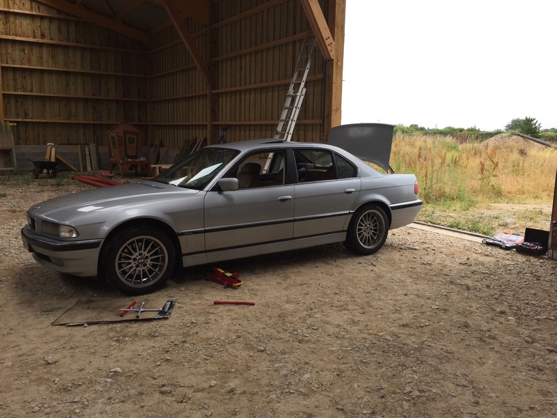

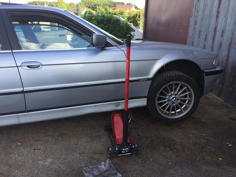

| Bon, grosse motivation avec ce temps digne d'un mois de novembre ! J'ai pu finalement bosser chez un pote qui a de l'espace abrité mais aussi éclairé. Donc côté conducteur, ça se fait plutôt bien (juste la vis supérieur de l'étrier qui est fortement serrée et le capteur d'usure qui ne se clips pas parfaitement sur mes ATE). Merci au tuto de Fred ++  Les anciens disques mais aussi les plaquettes (TRW) sont dans un état neuf (aucune trace d'usure, comment un disque peut être voilé aussi rapidement ?)  Passons au coté passager et là c'est le drame :-/ Impossible de desserrer ces foutues vis de 16 de l'étrier (ça a du bien chauffer pour ne pas bouger d'un mm même en levant au Max et en braquant dans les deux sens + l'aide d'un tube d'1 mètre !)   Après une bonne heure passée dessus et dessous, j'ai lâché l'affaire car je commençais à foirer la tête de vis. J'ai pourtant mis une tonne de WD40 mais rien n'y fait :@ Bref, j'essaieraie de faire chauffer les vis par mon mecano et changer rapidement la monte passager avant de ne rouler davantage avec. Si d'autres ont été confrontés à ce Pb, je veux bien l'astuce. Emilien si tu nous écoutes  -1ère bonne nouvelle, Ca ne tremble déjà plus au freinage entre 90 et 120km/h. -2nde bonne nouvelle, Les bagues de centrage ayant fait leur effet " disparition des vibrations" sur ma 735ia, j'ai retiré les bagues des "Alpina" pour les installer sur mes "style 32" et nickel aussi -> plus de vibration, passée 100km/h (comme avec mes jantes d'origine ++)

| Les vis de serrage de disques sont parfois galère a démonter , pourtant il y a pas besoin de serrer bien fort ces foutu vis ( tu en as 2 par disques en plus sur l'e38 ) . Ma e30 j'avais du les peter a la perseuce j'ai passé 3h dessus lol . Ouai mets les plaquettes sur la 735 Après en meme temps quand tu rode tu ne freine pas super fort non plus , moi j'enticipe a mort en rodage ( je suis un habitué des freinage tardif avec retrogradage avec coup de gaz avec le V8  ). Après faut une bonne purge et tes reparti pour 2 ans. Me faut un cric comme ca mais 300e |
