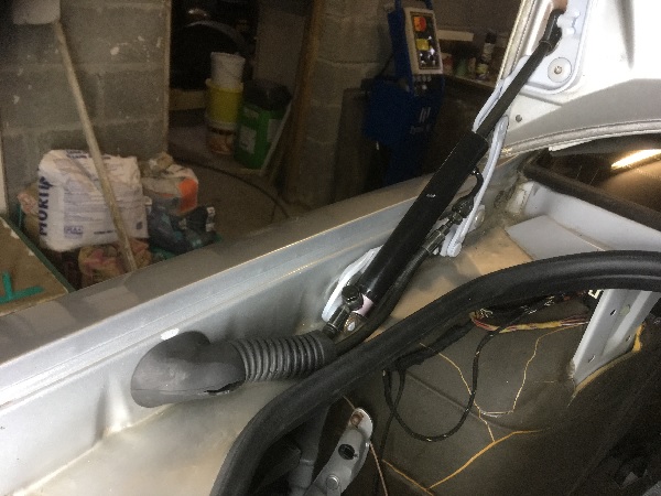

Pose de la charnière :
730D corrézienne - Page 3 Coffre30
On fait ensuite passer les gaines hydrauliques et on pose le vérin!
J'ai oublié de vous faire une photo mais le type avait du vécu et s'était ovalisé côté corps, mais heureusement un ami usineur m'a rectifié ça super proprement :
730D corrézienne - Page 3 Coffre31

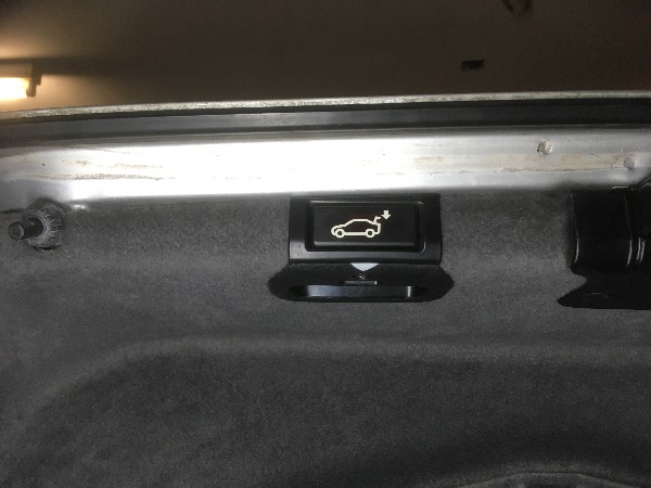

Et enfin rhabillage du hayon avec pose du capteur d'angle et de l'interrupteur.
Là aussi pris dans l'avancement du chantier j'ai oublié de faire des photos intermédiaires...
Le point cool est que si vous avez une phase 2 (et que je ne dise pas de bêtises), l'encoche pour le bouton est déjà faite, donc il y a simplement à découper l'habillage au cutter. Mais il faut tout de même donné un petit coup de lime de chaque côté pour que les clips passent :
730D corrézienne - Page 3 Coffre32
Si je redémonte l'habillage pour mon problème d'interrupteur de serrure, je ferai les photos!

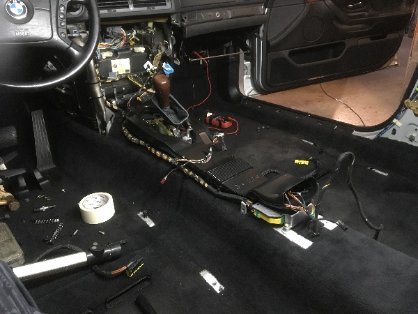

Bon si on passait au remontage!
L'intérieur :
730D corrézienne - Page 3 Faisce19
Là ça se voit pas mais j'avais déjà mis la console et en faisant le tour de ce qu'il fallait remboîter à l'arrière... j'avais un peu oublié la conduite d'air...
730D corrézienne - Page 3 Faisce20
730D corrézienne - Page 3 Faisce21
Et voilà !
730D corrézienne - Page 3 Faisce22
