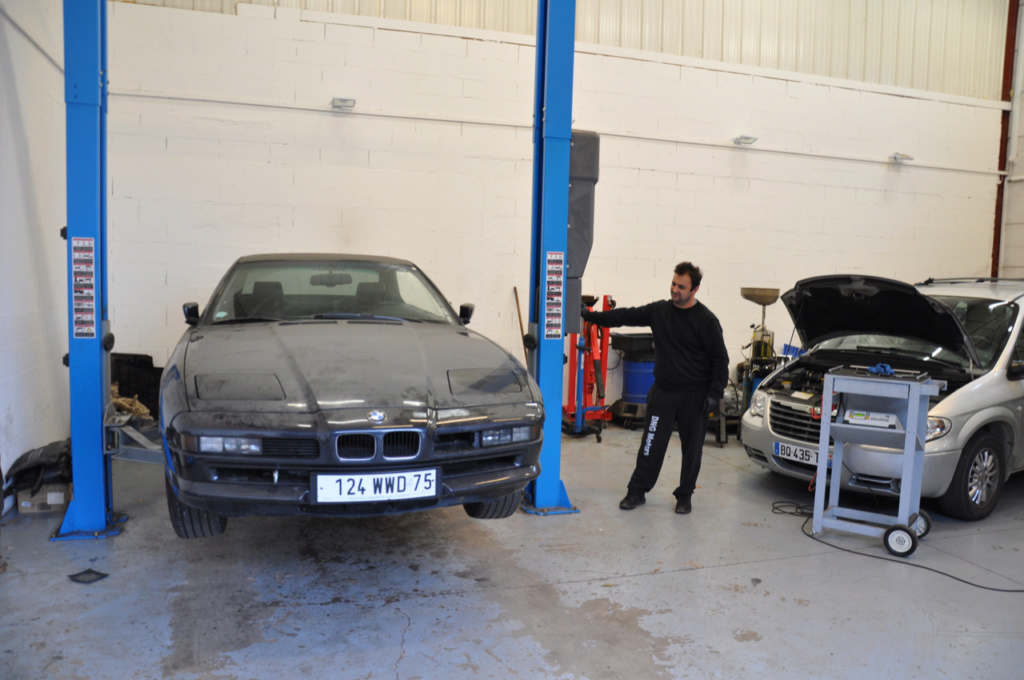

Il s'agit en fait d'une sortie de grange avec un véhicule de fin 1991 immobilisé 4 ans, mais complet et totalisant un peu plus de 104 876 kms, intérieur en parfait état bien corrélé avec ce kilométrage.
C'est la cinquième fois que je participe avec toujours le même plaisir à la renaissance d'une série 8
Les travaux de remise en service viennent tout juste de commencer et je partage avec vous mes commentaires et photos ci dessous. A noter que l'ancien propriétaire a vendu ce véhicule sans nous autoriser à le démarrer.
Coup de Poker ? A suivre ?
les travaux de remise en route du M70 ont commencés :
Vidange huile moteur
Démontage carter d’huile
Reprise des 3 fixations de la pompe à huile qui étaient un peu desserrées
Changement joint de carter complément cuit
Remplissage huile neuve
Vidange boite automatique.
Changement pompes à essence et jauge, vidange reservoir et filtres à essence
remarques:
beaucoup d’huile autour du bas moteur, qui peut provenir du joint de carter qui était complètement cuit.
A priori pas de fuite d’huile sur le haut moteur et pas de fuite sur la boite de vitesse, ni le pont.
Il faudra bien nettoyer tout cela et rouler un peu pour isoler d'éventuelles fuites.

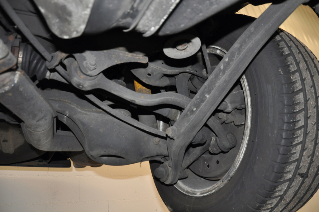

Chassis en parfait état aucune rouille.
Silencieux AR gauche à été changé Seuls les protections thermiques en amont des catalyseurs sont pourris ( on peut les virer )
Les silent blocs trains AV et AR en bon état

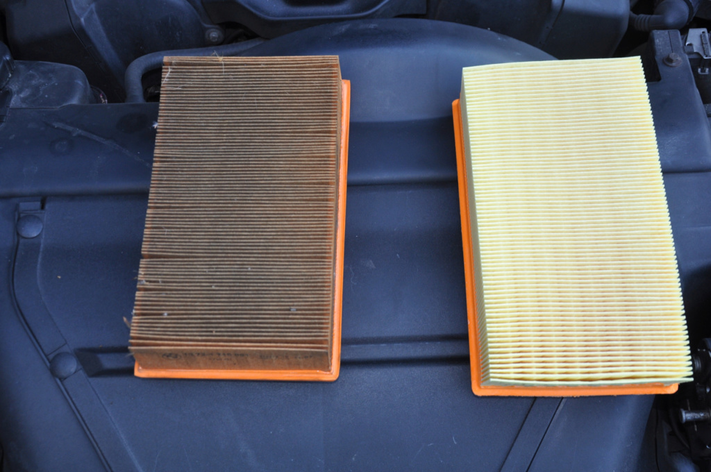

Changement filtres à air et pour la première fois depuis 4 ans démarrage...........Elle tourne et on peut la déplacer plus facilement ……..mais durites essence autour des filtre HS= fuite

Aujourd'hui fin des travaux nécessitant un pont.
- Remplacement des filtres d'habitacle ( pas un luxe)
- Remplacement du vase d'expansion pour le nouveau modèle.( l'ancien avait une fâcheuse tendance d'exploser)
- Vidange du pont
Tous les travaux effectués avec des pièces, huile et produit anti gel origine BMW  !
Et au final premier roulage de 8 kms de la belle et son premier coup de karcher salutaire avant remisage pour passer le réveillon.
Prochaines étapes :
- Remplacement des 4 pneus
- Contrôle Technique
- Remise en état siège passager qui coulisse de travaers( pb classique nécessitant de raccourcir les gaines)
- Nouveau passage sur le pont pour contrôle avant son grand voyage vers Bandol
