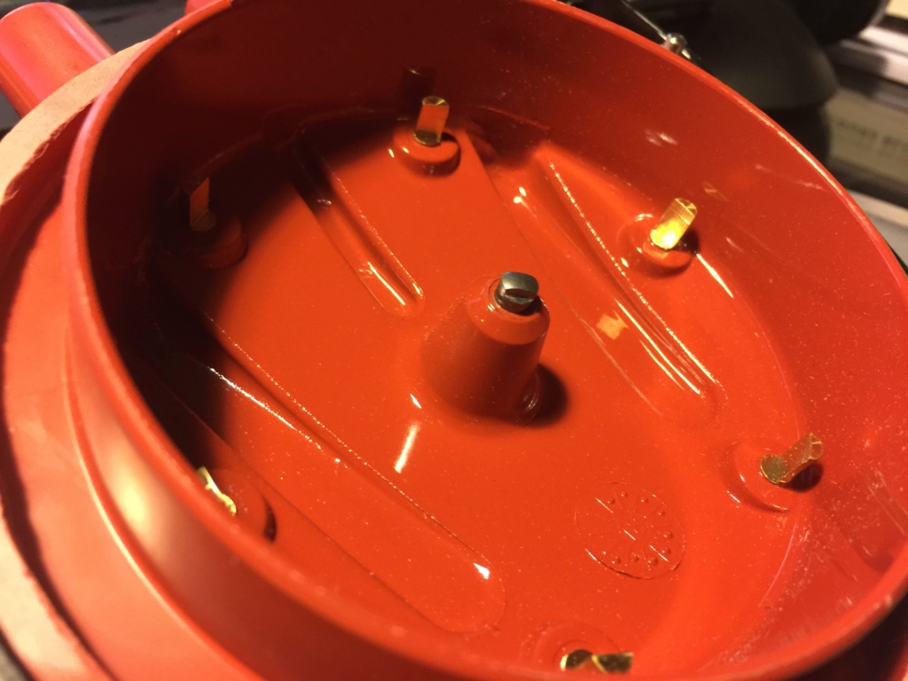

| Quelques nouvelles de la remise en état du 850 M70 Suite au CT technique, quelques petites surprises à régler: - Klaxon HS ( c'est vrai j'avais même pas essayé) mais réglé sur l'un des deux klaxons après avoir mis un petit coup de maillet. - Réglage des phares un peu bas et hors tolérance Passage chez Norauto ce prochain jeudi Mais le plus embêtant c'est un ralenti un peu heurté qui ne ressemble pas à ce qu'on peut attendre du noble V12. Dans ce cas beaucoup d'éléments peuvent être incriminés: - Côté alimentation en essence et air - Côté allumage Comme les pompes à essence, les filtres àn essence, les bougies et les filtres à air sont neufs. Il reste à vérifier une entrée possible d'air à l'admission ( Bombe à freins) un problème de débitmètres , un problème de sondes lambda, de Bobines et enfin les allumeurs et le faisceau. Suite au contrôle du faisceau et de la tête d'allumeur j'ai trouvé ceci ( voir photo ci dessous ) Commande en urgence de 2 x têtes d'allumeur et de 2 x Rotors de distributeur Et oui tout est en double sur un V12 ...... mais quand on aime ....  | |

| Ah ouais, en effet, y aurait comme qui dit, un peu d'usure !... ______________________ Heureux les gens fêlés, ils laissent passer la lumière !...

| Le petit charbon c fait la malle !... | |
 Kilomètres : 7298 Age : 54 Localisation : vouthon 16 Métier : conducteur routier Voiture : BMW 735iA 1998 Humeur : calme Prénom : Philippe Date d'inscription : 02/05/2015
 | Sujet: Re: Sortie de grange - E31 - 850 M70 Mar 22 Jan 2019 - 21:37 | |
| il a l'œil le Michel | |
 Kilomètres : 8096 Age : 68 Localisation : 35 Bretagne Métier : Retraité du transport international Voiture : bmw 7.30d Humeur : Demander a Mme
 | Sujet: Re: Sortie de grange - E31 - 850 M70 Mar 22 Jan 2019 - 22:21 | |
| A l'origine c'était mon 1er examen et travail et j'ai été a bonne école | |

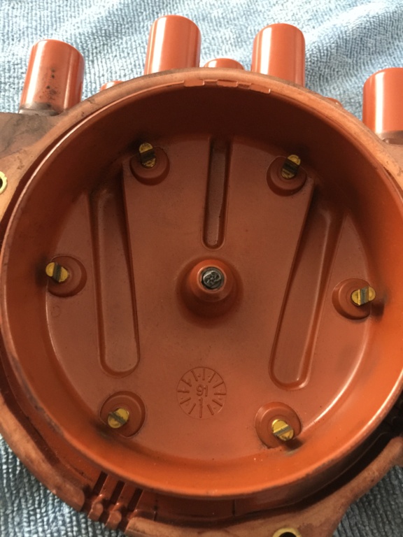

| C'est vraiment un avantage de s'approvisionner chez BMW Melun avec Le magasin central de BMW à Tigery. Commande passée hier à 13:00 , pièces reçues ce jour à 14:00 Un rotor de distributeur neuf et une tête d'allumeur neuve, c'est vraiment beau ! J'ai pour le moment remplacé que le côté gauche et hélas pas d'amélioration sur le ralenti ! Mais au moins ça ce sera fait !   | |

| elle a peut être besoin d'un petit coup de nettoyant injecteurs !? | |

| Une tête d'allumage qui serait d'origine? 91. Elle a probablement gagné sa retraite.
Depuis mon souci de ratés sur 530I V8, après le remplacement de bougies chez BMW par la pièce d'origine, diagnostic du concessionnaire, compression moteur… alors qu'une bougie NEUVE était fêlée… le souci sur M70 débrancher le faisceau de bougies pour tester, pas facile facile! | |
