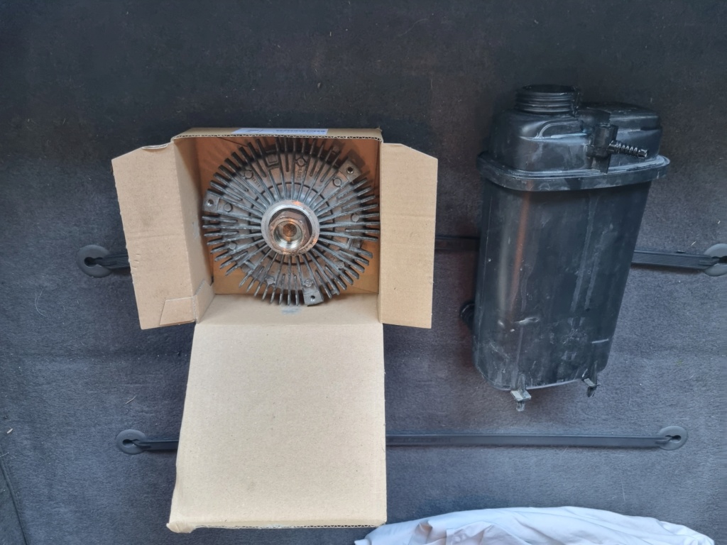

Le bocal date de 2009 comme le radiateur.
Le visco de 98 !!!

cette pompe a eau et thermostat ont l'aire d'avoir bien vecu , idem pour ton visco , en esperant que le nouveau fonctionneras correctement et que le soucis n'est pas ailleur, tu nous diras , aussi tu vas controllé ce qui se trouve a l'interieur du visco ou pas?

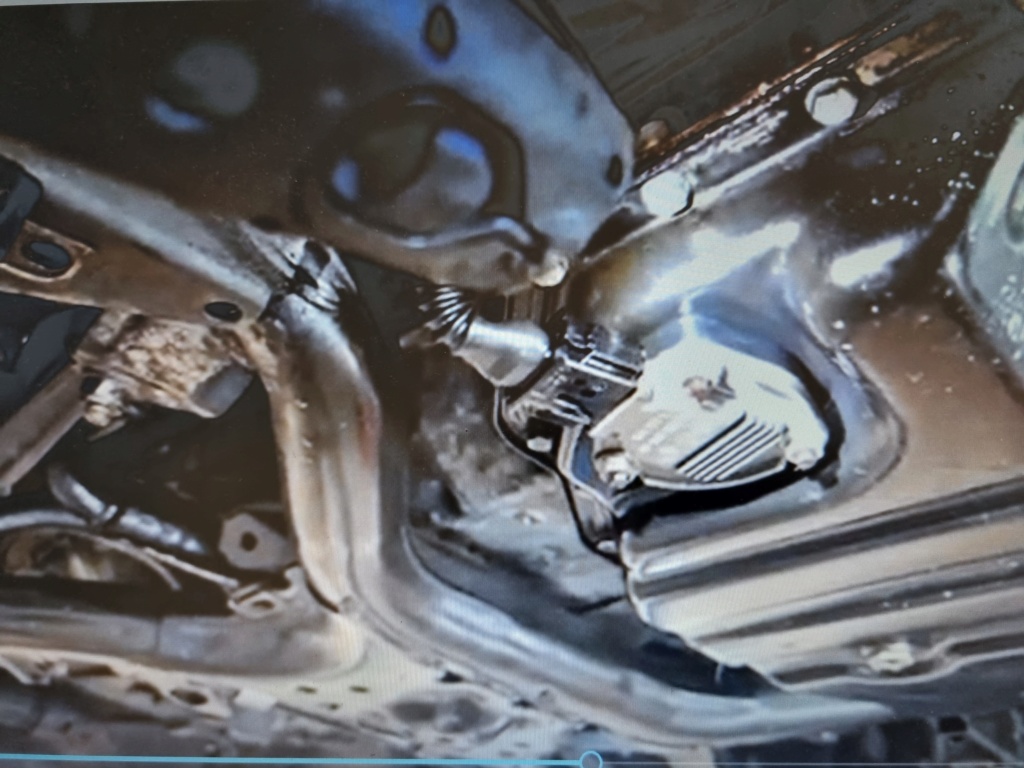

Je prévois une bonne vidange moteur le mois prochain.
Juste pour être sûr c'est bien 7.5 l d'huile pour ma 735i ( 11/98) ?
J'ai une petite fuite sur mon capteur de niveau d'huile, il vaut mieux changer le joint ou le capteur entier ?
Merci. Laughing

Oui 7,5l en 5w40
Pour le capteur d'huile tu peux changer que le joint ou bien rajouter un peu de silicone sur le joint (c'est ce que j'ai fait ça ne bouge pas)

Va pour le joint.
Je viens de lire sur le forum des témoignages super intéressants sur la pompe à huile à checker.
Je vais rajouter le joint du carter et resserrer si nécessaire.

Le capteur il vaut dans les 200 balles de souvenir... donc vaut mieux juste changer le joint à 1€.
Les boulons qui se desserrent c'est pas sur la version TU jcrois.

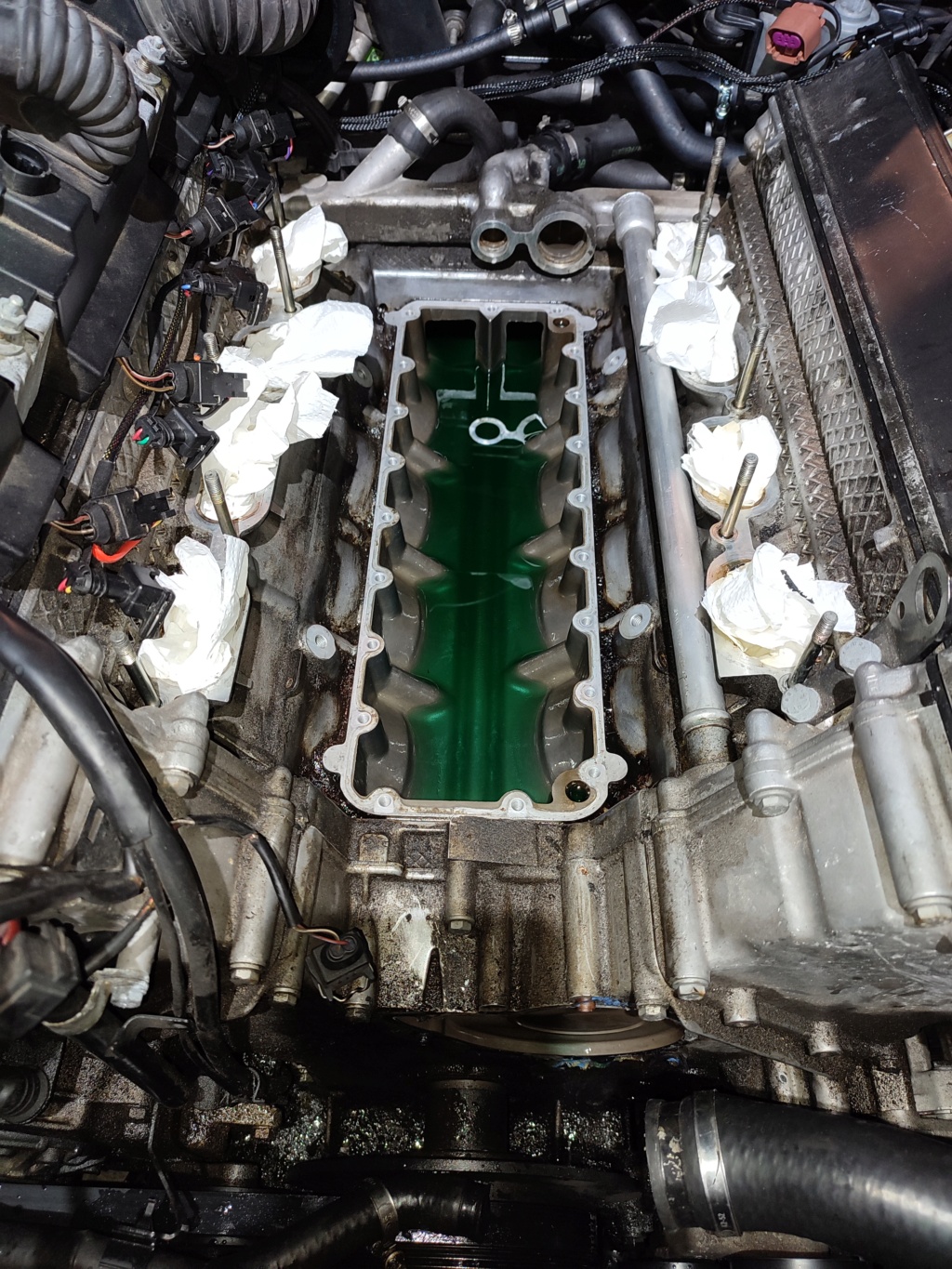

Fuite ldr saison 3:
Rappel :
Saison 1: Fuite pompe à eau 1 sem. Avt départ d'été
Saison 2: fuite vase d'expansion partie haute
Saison 3: nlle fuite invisible depuis le haut du moteur. Petite flaque à chaque utilisation. L'eau semblait couler sur la boîte de vitesses....

MessageSujet: Re: entretien ldr    entretien ldr  - Page 4 Empty14/10/2022, 13:44
entretien ldr  - Page 4 F70a9610

Le joint torique du gros tube fuit.
On change les 2...

La loi des séries ^^
Tu devrais changer la Valley pan juste en dessous tant que tu y es, ça fuite souvent par la aussi

C quoi la valley pan ??

Sous les 2 tuyaux d'eau tu as une plaque noire rectangulaire, la Valley pan est en dessous il y a du LDR dessous et avec le temps ça suinte sur les côtés.

Ah oui en effet il y a des traces de fuites autour de cette plaque.
Je vais regarder des vidéos sur YouTube.
Merci pour cette info 👍

Une fois le collecteur, la pompe a eau et les tubes retirés c'est très simple à changer et sur des sites de pièce auto cette pièce se trouve autour de 40€ de mémoire, donc c'est vraiment l'occasion de le faire.
Le plus pénible c'est juste de tout nettoyer avant de remonter la pièce neuve Wink
Si tu veux voir à quoi ça ressemble une fois retiré voici une photo que j'ai faite quand j'ai refait mon circuit d'eau il y a un an :

Ah oui quand même....
Il doit sacrément chauffé notre V8 pour opter pour cette petite "piscine" à ldr.
