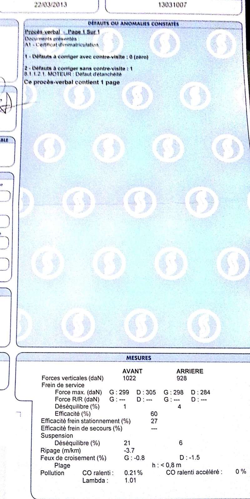

 | Sujet: Re: Ma 740 ia de janvier 1996 25/3/2013, 23:39 | |
| Voici les résultats du contrôle technique :  J'avoue ne pas être un pro sur le bas du contrôle concernant les déséquilibres et la pollution. Pouvez-vous m'aider à interpréter les résultats ? | |
Romeo64 E38istes bronze
 Kilomètres : 1794 Age : 41 Localisation : PAU Voiture : BMW E38 740ia, Opel Tigra 1,4 Prénom : Olivier Date d'inscription : 29/08/2012
 | Sujet: Re: Ma 740 ia de janvier 1996 26/3/2013, 01:01 | |
| Pour ta valeur Lambda c'est presque parfait! Combustion parfaite = 1 Norme 0,97 à 1,03. En dessous de 1 tu es un peu trop riche, au dessus un peu trop pauvre. Pour le CO la norme pour les véhicules de 01/1994 à 07/2002 est de moins de 0,5% de CO au ralenti et de moins de 0,3% de CO en accéléré. Pour le reste je ne peux pas t'aider c'est trop compliqué | |

| - Romeo64 a écrit:
- Benzen a écrit:
- Voici les résultats du contrôle technique :
Défaut d'étanchéité! Je ne supporte pas cette remarque! Un moteur ça vit, ça respire et ca produit des vapeurs d'huile, c'est normal! Et quand tu vends une voiture c'est le genre de remarque que l'acheteur lambda qui n'y connaît rien en mécanique va tout de suite relever! Soit il part en courant croyant que la voiture a le cancer soit il va pinailler et gratter quelques €€€ prétextant que là ici il y a 3 gouttes d'huile alors pour les freins à l'avant tu as 299 à gauche et 305 à droite de force de freinage ce qui te fais un déséquilibre de1% (parfait) à l'arrière tu as 298 à gauche et 264 à droite ,ce qui te fais un déséquilibre de 4 % (pas méchant ) pour le déséquilibre tu as plusieurs paliers de 0 à 21 % ok de 22% à 31% marquer sur le contrôle ,mais ok au dessus contre visite après t'as une efficacité globale de 60 % pour le frein de service ,il faut 50 % c'est la somme de la force de freinage avant et arrière puis tu as 27% d' efficacité pour le frein de stationnement , il faut 18 % l'efficacité de freinage ,c'est la force de freinage voilà j'espère t'avoir éclairé | |
nico740 Modérateur
 | Sujet: Re: Ma 740 ia de janvier 1996 26/3/2013, 12:48 | |
| petite rectif de 0 à 20% ok de 21% à 30 % stipulé sur le ct mais ok au delà de 30% contre visite | |

| Merci à vous pour vos explications c'est top d'apprendre à vos côtés. Donc tout va bien je m'en doutais beaucoup vu par qui elle est passée. Mais comme çà tout est sous contrôle. Pour la pollution, ben elle est au silub essence +SP98... Donc je ne suis pas surpris. La dernière analyse d'huile en parrallèle donnait un moteur en très bon état. Tip top donc  Défaut d'échantéité... Emilien me disait que les gars des controles techniques avaient l'obligation de ne pas laisser ressortir de "vieilles" voitures avec un CT vierge sinon ils se faisaient taper sur les doigts... On sait tous ici de quelle voiture nous parlons. Surtout quand Emilien a changé la semaine d'avant le joint de carter et lavé celui-ci !!! (cf photos) mort de rire  | |

| 60% de freinage çà semble peu... 40% de déperdition pour parler autrement ? Ce juste ou pas comme raisonnement ? | |
