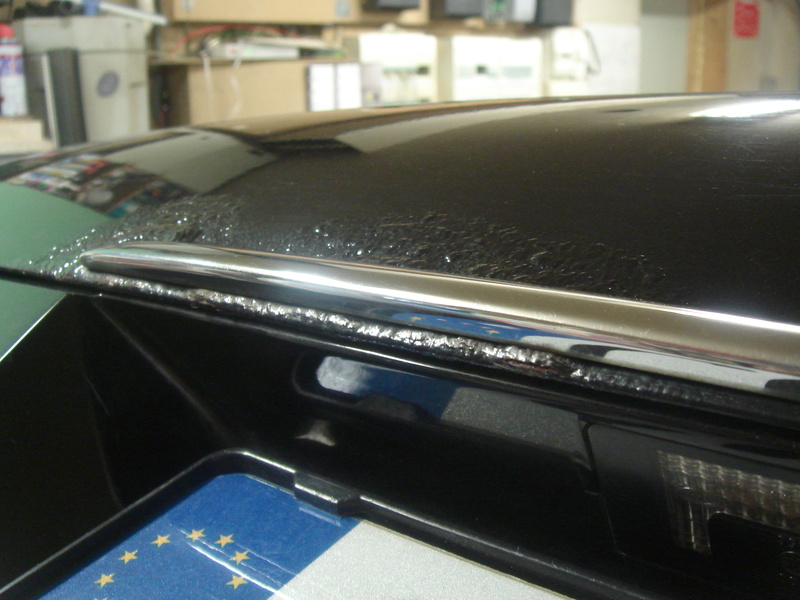

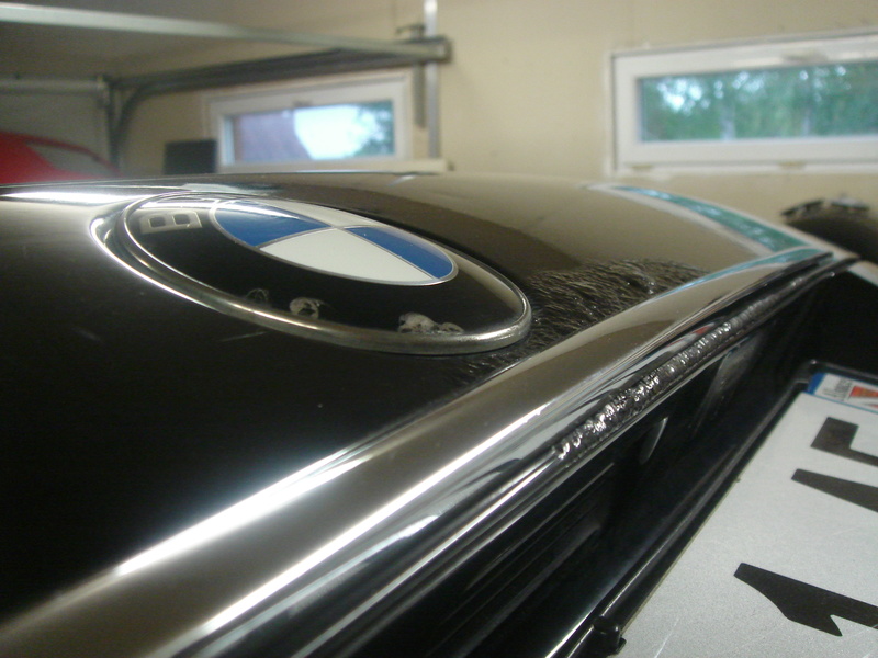

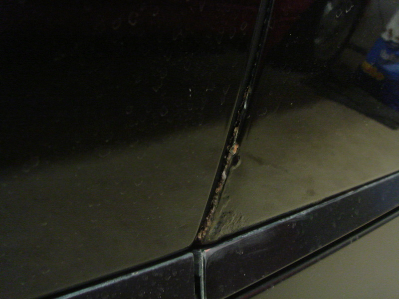

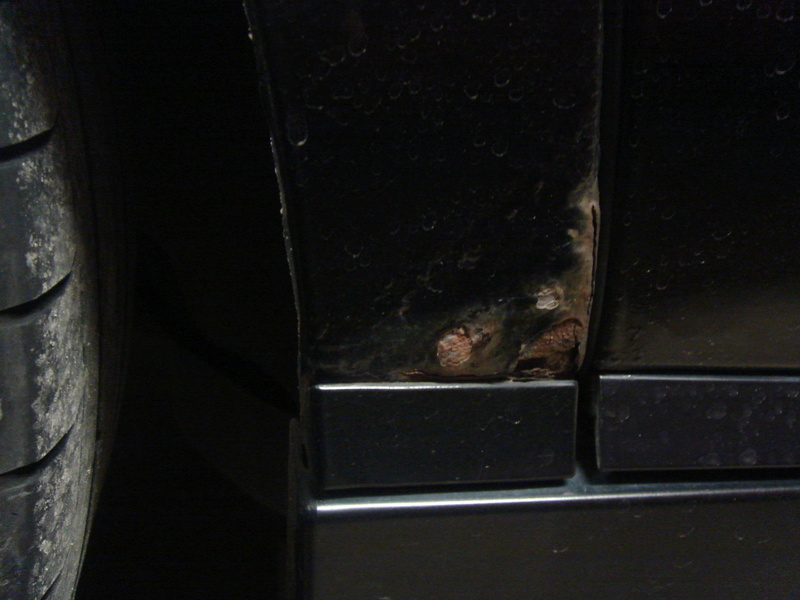

 | Sujet: Re: Présentation de ma 750i 9/10/2016, 18:20 | |
| Voici un petit tour de l'auto, je suis prenneur de votre avis.... Tout d'abord, le coffre: Au dessus de la plaque a gauche:  puis un peu a droite du logo:  Une meilleure vue :  Coffre ouvert au milieu près du crochet de verrouillage:  La traverse sous le coffre au dessus du pare-choc:  passage de roue arrière gauche coté pare-choc:  toujours même passage de roue mais vers l'avant:  portière arrière gauche, au coin et vers le milieu, mais c'est pris environ tout le long:  portière avant gauche:  milieu de la portière av gauche :  passage de roue arrière droit, coté pare-choc:  même passage de roue mais vers l'avant:  Entre le passage de roue et la portière arrière, l'endroit je pense le pire :  et pour finir, la portière avant droite, qui je pense a déja été retouchée:   Voila pour l'étendue des dégats. | |

| Elle est bien prise Jeff... aux endroits "classiques" en plus. C'est étonnant que une voiture avec une telle qualité de finition, et surtout avec un prix neuf très élevé ne soit tellement sujette à la rouille... J'espère que tu trouvera un moyen de la remettre en état à moindre frais; sur la mienne il y avait juste un petit point de rouille que j'ai immédiatement traité à l'achat, pour le reste elle tient bon | |

| Ok en effet elle à bien ramassé. L'aile avant à changer c'est moins chiant et cher à en trouver une même d'une autre couleur. Les portes faut voir, mais l'intérieur ou il y à la bordure carrosserie avec le joint est à refaire, pour moi ça vaut pas le coup. Je la changerais. Tant qu'à faire la malle aussi. Tu fais mettre en peinture les éléments et tu remontes toi, ça permet d'économiser un peu. Le reste faut voir, surtout les ailes arrière, mais faut regarder derrière la boursouflure, car souvent du au fils des années à un mauvais nettoyage des passages de roue avec le sel, la boue etc... ça pourrie. Si tu fais le maximum toi même, comme le démontage etc la facture baisse. Fait jouer aussi la concurrence, certain sont arrangent. Bon courage

| donc celle qu'est vraiment touché , c'est ar droite ? mais pour le reste , çà se traite je pense , que tu es bon pour une ceinture de caisse çà ne servira à rien sur le plan financier , de faire des raccords ou traiter ce qui est touché. autant faire une totale ( ceinture de caisse ) mais je pense que pour 2000 E , tu devrais pouvoir trouver un bon carrossier . en dehors de ces heures de boulot ... bon courage | |

| Hello Greg  Pas de bol pour la corrosion... Maintenant et petit conseil perso: au niveau du bas de l'aile qui est perforé... ce serait pas mal de regarder comment ça se présente sous le "cache misère M-tech" latéral... généralement.. la boue et autres saletés accumulées sous ces bas de caisse plastiques, ça peut cacher "du gros boulot"... (surtout si la corrosion a touché le plancher... ) Après et pour le prix.. ça dépends des régions et des carrossiers... et ça dépend aussi de savoir si tu garde ou pas la voiture.. (un carrossier "hors" heures de travail... le boulot fait, ne sera pas garanti et tu ne pourras rien dire, si je peux m'exprimer ainsi, si ça revient 6 mois après... Si c'est un pro avec facture... il a obligation de résultat.. et en plus, en cas de loupé, il a une assurance...  ) Courage l'ami, je suis certain que les choses vont s'arranger au mieux  | |
