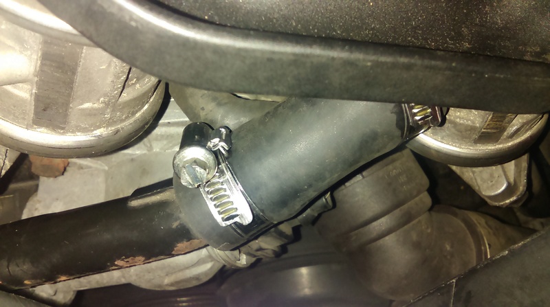

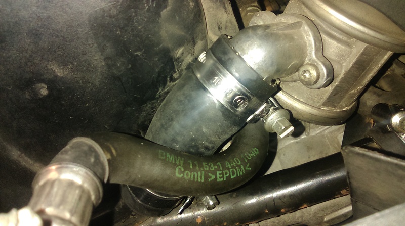

| Bon, notre Professeur est évidemment sur la bonne piste .Maitre Yoda de la E38... Voici les pièces neuves...   Le remplacement n'est pas compliqué, mais l'accès est toujours aussi restreint, et vu la faible longueur des tuyaux, impossible de remettre les nouvelles pièces sans démonter le T en metal d'arrivée en dessous (pour donner de l'espace). Après, les tuyaux étant légèrement en pression, la vis de blocage du T en métal ne tombe plus face au trou.. donc quelque moments de bonheur.. Les symptomes : A froid, lorsque la pompe a air secondaire se met en route, on a l'impression d'etre a coté d'une turbine d'hélicoptère (sifflement) .. un peu comme lors d'un bon pet a travers un string... | |
