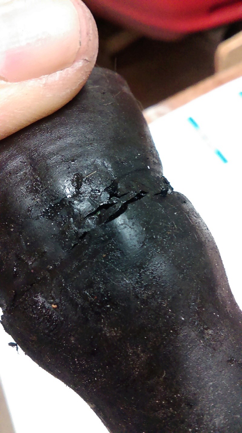

Ce week-end, petite séance bricolage...
Suite a mes travaux sur le circuit de refroidissement, il y a 2 semaines, on pars au resto avec ma femme.. Arrivé sur le parking, une grosse fumée qui sort par le passage de roue droit, et a l'arret, de la fumée qui sort juste au niveau de l'essuie glace.... je lui dit que c'était l'eau de la pluie qui allait sur les échappements, et c'est pour ça que ça fume comme ça ... elle ne m'a pas cru ... Présentation de ma 750i - Page 7 365312 Présentation de ma 750i - Page 7 365312
Du coup, de retour a la maison, encore en costard, je jette un oeil rapide sous le capot... belle fuite au niveau du collier sur la durite allant au collecteur d'eau a l'arrière du moteur.
Vu la tronche de la durite, je vais chez mon garagiste commander la durite, sauf qu'il y adeux références, et rien pour les distinguer.. finalement, BM me renvoie une doc sur les deux durites, a ce moment là, plus d'erreur possible..
Ce week-end, je me décide donc de changer ça ...
Résultat, c'était pas du luxe !!
Présentation de ma 750i - Page 7 Imag1013
Présentation de ma 750i - Page 7 Imag1011
Présentation de ma 750i - Page 7 Imag1012
Du coup, j'en ai aussi profité pour changer les deux soufflets d'admission... Incroyable la différence entre le vieux et le nouveau... Le vieux est dur comme de la pierre, craquelé et fissuré.. Le trou pour la prise de dépression du nouveau, je pensais qu'il était trop petit, mais en fait le caoutchouc est tellement souple que ça rentre nickel... et au moins, c'est sur que c'est étanche.
Présentation de ma 750i - Page 7 Imag1010
Présentation de ma 750i - Page 7 Imag1014
Présentation de ma 750i - Page 7 Imag1015
J'ai aussi commandé les pièces pour remplacer le tendeur de chaine, mais je laisse ça a plus tard.
Puis je me suis décidé a changer la poignée du coffre de la banquette arrière... cassé par ma femme lors des vacances, et fourni en remplacement par Emilien.... Eh ben, c'est pas une partie de plaisirs !!!! le système est vraiment fait pour que une fois dedans ça ne sorte plus, par contre, pour le mettre dedans, j'ai crié pendant un quart d'heure tout seul dans l'auto, un clip, j'avais réussi a le mettre, le deuxième, j'ai bien galéré.. Présentation de ma 750i - Page 7 129453 Présentation de ma 750i - Page 7 129453 Présentation de ma 750i - Page 7 129453
Après avoir fait tout ça, je voulais faire tourner l'auto ... batterie vide... Présentation de ma 750i - Page 7 724379

En ce moment, ça me coute plus cher en liquide de refroidissement qu'en essence... Présentation de ma 750i - Page 7 412103 Présentation de ma 750i - Page 7 332695 Présentation de ma 750i - Page 7 332695

courage mon ami, bientôt la fin des galères
Présentation de ma 750i - Page 7 332695 Présentation de ma 750i - Page 7 332695 Présentation de ma 750i - Page 7 332695 Présentation de ma 750i - Page 7 332695
Je connais bien ce genre de situation Présentation de ma 750i - Page 7 332695
Une affaire qui se finit bien tout de même.
A force toute tes durites de refroidissement seront neuves Présentation de ma 750i - Page 7 412103

Hello Jeff Wink
Content que ta femme ce soit aperçue du problème.. c'est un coup à flinguer un moteur Présentation de ma 750i - Page 7 129453
Et la durite a vraiment une sale tête.. (pareil pour le soufflet.. )
Après et pour le reste... pas de commentaires.. quand ça va pas, d'un coté, ça ne serait pas marrant si (c'est souvent le cas pour elle) la batterie le lâchait pas...
Courage mon ami, comme je dit Jacques, c'est bientôt la fin des soucis Présentation de ma 750i - Page 7 733678

Ah les durites cuites par la "douce" chaleur du V12! j'en ai changée une paire, c''est qu'une vois démonté et que tu compares avec la pièce neuve que tu vois l'usure.
J'en avait changé une paire sur la mienne... mais une est cuite, les autres ne sont pas loin...
