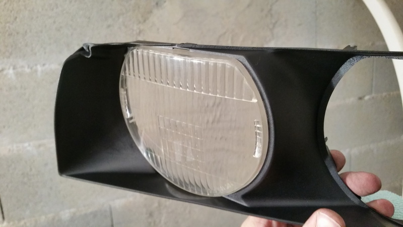

2-Apres direction les phares qui montraient leur age!
[img]Ma nouvelle E38 - Page 3 20160111[/img]
Ma nouvelle E38 - Page 3 20160113
Donc un peu de boulot pour tout demonter, et mise en place de 2 nouvelles vitres et joints!
+Nettoyage en profondeur des optiques
[img]Ma nouvelle E38 - Page 3 20160114[/img]
resultat tip top
[img]Ma nouvelle E38 - Page 3 20160115[/img]

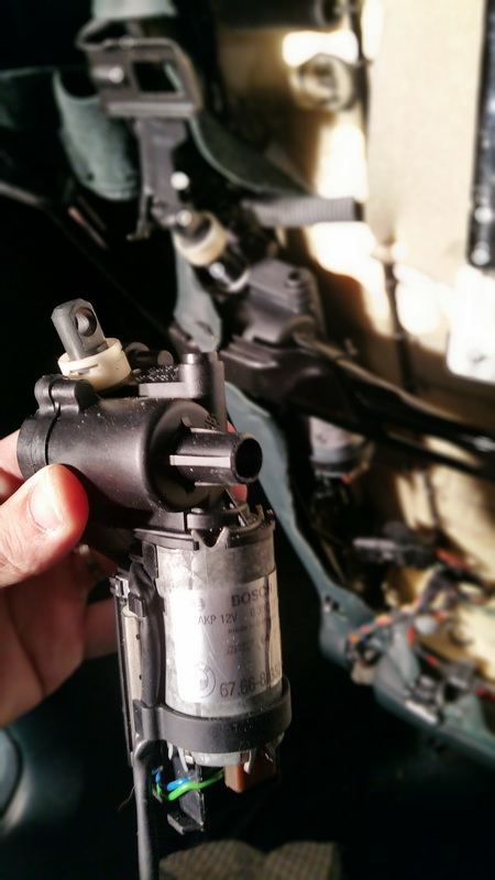

3-Dernier boulot, la partie haute de mon siege sport ne voulait plus correctement se plier, un seul cote fonctionnait!
Demontage de l'habillage arriere.......pas evident!!! fragile.......et j'ai trouve le coupable, la vis a l'interieur du moteur etait completement HS......donc un nouveau moteur a 220€ fera l'affaire.....
c'est pas evident en acces, mais au final ca refonctionne a merveille!!!
[img]Ma nouvelle E38 - Page 3 20160117[/img]
Voila les dernieres nouveautes!

Bon boulot. Pour les phares, c'est nickel. Ils sont neufs maintenant.
Ma nouvelle E38 - Page 3 73568
Kilomètres : 6131
Ma nouvelle E38 - Page 3 Empty
MessageSujet: Re: Ma nouvelle E38   Ma nouvelle E38 - Page 3 Empty10/1/2016, 00:43
Beau résultat, en effet.
MessageSujet: Re: Ma nouvelle E38   Ma nouvelle E38 - Page 3 Empty10/1/2016, 04:06
Sa lui redonne de la fraicheur les phares !!

ah oui la face avant est nikel!
et surtout on gagne en qualite d'eclairage
MessageSujet: Re: Ma nouvelle E38   Ma nouvelle E38 - Page 3 Empty12/1/2016, 15:26
Rien que les phares ca redonne un sacré coup de jeune, ca se fait bien en plus, surtout que sur les phases 1 la vitre est en verre. Ma nouvelle E38 - Page 3 399673
Sur les phases 2 la vitre est en plastique ???

MessageSujet: Re: Ma nouvelle E38   Ma nouvelle E38 - Page 3 Empty12/1/2016, 22:26
oui la vitre en verre c'est genial, ca coute un os, mais c un confort de conduite aussi l'eclairage.
confused
Oui malheureusement sur les phases 2 c'est en plexi, alors ca peut jaunir se craqueler, ca se refait aussi mais ca demande un peu plus de travail et d'équipement ou en centre auto pour une centaine d'euros.Tandis qu'en verre avec un peu d'huile de coude de l'acétone ou de l'alcool ca revient comme neuf et c'est pas cher. Wink

salu Johan
le verre malheureusement oui ca se nettoie mais les impacts restent et ca fait pas terrible, j'avais essaye et j'etais pas ravi du resultat.
Repolir le plexi ca marche bien, ils font des kits tip top maintenant!
Mais ca vaut le coup d'investir dans des feux neufs pour ceux qui le peuvent, je pense apres 20ans de bons et loyaux services elle le merite!

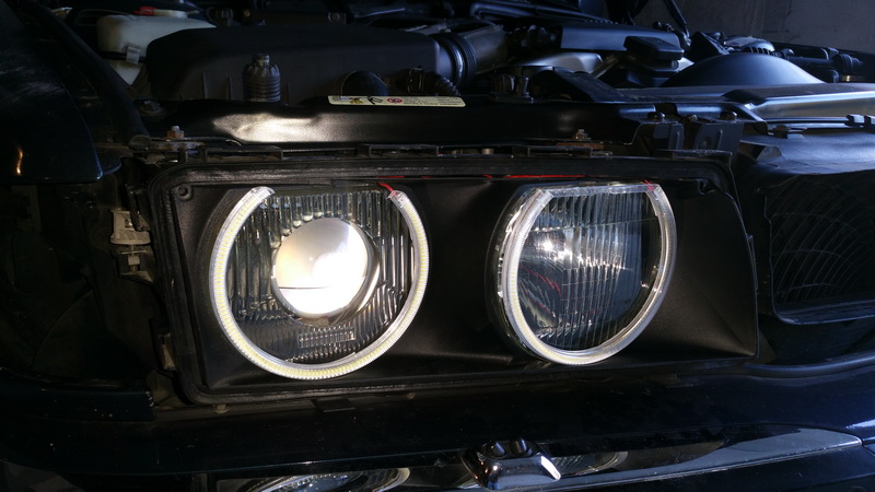

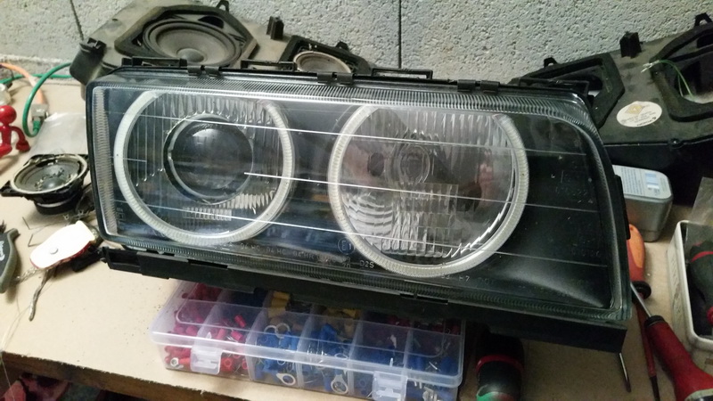

Bonsoir a tous
Voici voilou, j'ai passe mon aprem sur la 7, ca fait du bien!
Elle a retrouve un fond sous le moteur grace a emilien.
Et je me suis attaque au kit Angeleyes.
C'est un modele a LED, seul bemol il etait juste un peut trop grand pour etre monte a l'interieur des optiques donc j'ai du le mettre a l'exterieur!
Le montage prend 40min par cote, une fois que la technique de demontage des optiques est assimilée ca va vite.
[img]Ma nouvelle E38 - Page 3 20160210[/img]
[img]Ma nouvelle E38 - Page 3 20160211[/img]
[img]Ma nouvelle E38 - Page 3 20160212[/img]
le resultat est vraiment sympa!

MessageSujet: Re: Ma nouvelle E38   Ma nouvelle E38 - Page 3 Empty3/2/2016, 18:47
très beau résultat , et ca crache Wink
ps : sympa la petite yaris Very Happy

MessageSujet: Re: Ma nouvelle E38   Ma nouvelle E38 - Page 3 Empty3/2/2016, 19:03
Bonsoir Michael...
J'aime bien le rendu final, voila une aprèm bénéfique Wink

MessageSujet: Re: Ma nouvelle E38   Ma nouvelle E38 - Page 3 Empty3/2/2016, 19:54
ça la rajeunie et ça pourra servir de feux de jour !...
MessageSujet: Re: Ma nouvelle E38   Ma nouvelle E38 - Page 3 Empty3/2/2016, 20:20
AAAAH la Yaris........
Madame ne s'en separera jamais!
Le resultat est super, meme surpris par la puissance du kit! ca fait une sacree lumiere.

MessageSujet: Re: Ma nouvelle E38   Ma nouvelle E38 - Page 3 Empty3/2/2016, 21:10
Trop beau, je vais y mordre...
Nickel ca rend vraiment bien. I love you
C'est vrai que dans mes phares les halos sont intégrés mais c'est très similaire visuelement, beau montage.
