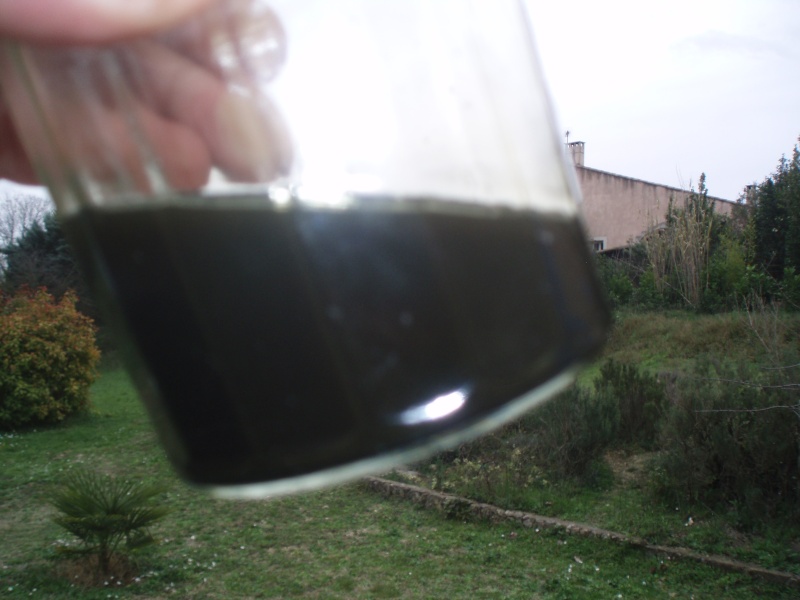

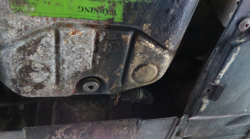

| Hello ! alors bon j'avance ,recup mes chandelles chez un pote ,acheter une seringue pour remplir ,toujours pas trouvé l'huile ![Sad](/users/2512/21/56/39/smiles/520463.png) ,Citroën doit me rappeler a 14h sinon j'irais chez BM directement . alors voiture calé ,et déjà je me rend compte qu'il doit manquer un cache de protection sous la boite ![Evil or Very Mad](/users/2512/21/56/39/smiles/955953.png) j'avais pas capter jusqu’à ce jour . ![BA se met en "Prog sécurité boite vit" Imag0411](https://i.servimg.com/u/f68/18/60/16/06/imag0411.jpg) sinon je vois pas de trace de fuite d'huile fraiche (d'ailleurs la ou elle dort non plus ,pas une tache). étiquette verte apparemment ![BA se met en "Prog sécurité boite vit" Imag0410](https://i.servimg.com/u/f68/18/60/16/06/imag0410.jpg) quelques tofs du carter ![BA se met en "Prog sécurité boite vit" Imag0412](https://i.servimg.com/u/f68/18/60/16/06/imag0412.jpg) ![BA se met en "Prog sécurité boite vit" Imag0413](https://i.servimg.com/u/f68/18/60/16/06/imag0413.jpg) connectiques visible ( a nettoyer ça fera pas de mal) ![BA se met en "Prog sécurité boite vit" Imag0414](https://i.servimg.com/u/f68/18/60/16/06/imag0414.jpg) ![BA se met en "Prog sécurité boite vit" Imag0415](https://i.servimg.com/u/f68/18/60/16/06/imag0415.jpg) une sorte de reniflard ou trop plein ![BA se met en "Prog sécurité boite vit" Imag0416](https://i.servimg.com/u/f68/18/60/16/06/imag0416.jpg) voila si quelqu'un peu m'aiguiller pour localiser le trou qui sert au niveau remplissage ,car la je planche merci d'avance ![BA se met en "Prog sécurité boite vit" 320910](/users/2512/21/56/39/smiles/320910.png) | |
![Aller en bas](https://2img.net/i/fa/m/arrows_down3.gif) | |
frud E38istes actifs
![E38istes actifs E38istes actifs](https://i.servimg.com/u/f95/12/25/88/11/0110.jpg)
![frud](https://2img.net/u/2512/21/56/39/avatars/1365-29.gif)
![Masculin Masculin](https://2img.net/i/fa/subsilver/icon_gender_male.gif) Kilomètres : 295 Age : 48 Localisation : provence Voiture : 735 i e38 Shadow line 97 Humeur : au top !!! Prénom : fred Date d'inscription : 05/11/2013
![BA se met en "Prog sécurité boite vit" Empty](https://2img.net/i/empty.gif) | Sujet: Re: BA se met en "Prog sécurité boite vit" 10/2/2016, 13:36 | |
| c'est bon j'ai trouvé ,juste au dessus et a l’arrière du carter coté passager ,cle allen a suivre........ bon voici ce que je pense être le troup de remplissage ,j'ai laissé la douille de cle allen a l'interieur pour mieux voir. ![BA se met en "Prog sécurité boite vit" P1010210](https://i.servimg.com/u/f68/18/60/16/06/p1010210.jpg) le hic c'est que quand je devise, ça coule fort ,le niveau est largement au dessus ![Shocked](/users/2512/21/56/39/smiles/561573.png) donc soit je n’enlève pas le bon écrou ,mais je n'en voit pas d'autre ,soit un liquide est en train de remplir ma BA -eau de pluie qui s'infiltre ? -liquide de refroidissement ? bref ça sent pas bon tout ça ,pourtant ce matin j'ai fait le tour du jardin ,monter sur une rampe et la voiture a fonctionner normalement . bon ben vu que ça déborde ,peut pas rajouter d'huile alors grosse réflexion sur les causes possibles . quelques Tofs de l'huile ,température a 23° en sortie (elle a l air bien noire pour 12000km et vachement fluide pour une si faible température ,on dirait de l'eau ![confused](/users/2512/21/56/39/smiles/216703.png) .en même temps suis pas un spécialiste des huiles de BA ![BA se met en "Prog sécurité boite vit" P1010211](https://i.servimg.com/u/f68/18/60/16/06/p1010211.jpg) ![BA se met en "Prog sécurité boite vit" P1010212](https://i.servimg.com/u/f68/18/60/16/06/p1010212.jpg) toutes hypothèses sera la bienvenue ![BA se met en "Prog sécurité boite vit" 320910](/users/2512/21/56/39/smiles/320910.png) | |

| eh fred le niveau d'huile se fait moteur en marche, et c normal que l'huile coule si ton moteur est a l'arrêt Je serais toi je referais la vidange en entier et changement de crépine ça lui fera pas de mal essai de retrouver un tuto de vidange boite c bien expliqué !... | |

| Yes Michel , effectivement ,je viens de lire un post sur ça ,si température trop faible ça déborde et si trop chaude le niveau sera trop bas , 50° il faut ! donc normal que ça déborde ![BA se met en "Prog sécurité boite vit" 174208](/users/2512/21/56/39/smiles/174208.png) en plus j'ai fait moteur éteint , bon je vais acheter un thermo car la je fais avec un médical au mercure après avoir recueilli de l'huile dans un bocal ![Shocked](/users/2512/21/56/39/smiles/561573.png) SYSTEME D et oui ,vu la qualité de l'huile je vais faire une vidange avec crépine et croiser les doigts .je viens de voir un post avec des symptômes similaires au mien et c’était les les disques d'embrayage des rapports 1 et 2 (lien ci dessous pour se cultiver ![angel](/users/2512/21/56/39/smiles/934971.png) ) http://www.bmwoldschool.eu/topic3748.html en tout cas j’espère que c'est pas ça ![Sad](/users/2512/21/56/39/smiles/520463.png) sinon ça va faire mal . allez j’arrête pour ce jour ,besoin de m’aérer ......... encore merci a tous pour votre aide ![BA se met en "Prog sécurité boite vit" 591359](/users/2512/21/56/39/smiles/591359.gif) | |

| Très intéressant ton post ,car j'ai le même PB sur ma740 4.4 , ... A froid et uniquement dans les 1er kilomètres ...message " trans fail safe program " Je m'arrête , coupe le moteur , redémarre, et ... Plus de PB ..???
Sinon , tu peux aussi nous faire un tuto ...: " le Swap de la 4L, avec un v8 ..." Mieux que " rien a déclarer " looool
Bon courage | |
serpentquiboit E38istes
![E38istes E38istes](https://i.servimg.com/u/f95/12/25/88/11/00110.jpg)
![serpentquiboit](https://2img.net/u/2512/21/56/39/avatars/1734-14.gif)
Kilomètres : 169 Age : 53 Localisation : riom Voiture : bmw 740 I a Prénom : jean christophe Date d'inscription : 17/10/2014
![BA se met en "Prog sécurité boite vit" Empty](https://2img.net/i/empty.gif) | Sujet: Re: BA se met en "Prog sécurité boite vit" 12/2/2016, 15:58 | |
| Je pensais à un détail, concernant la " noirceur " de ton huile....
Lorsque le précédent propriétaire à vidanger, y'a t'il eu deux vidanges consécutives ?!?
En effet, à chaque vidange on enléve environ, 4l d'huile, sur un volume total bien plus important, ce qui imlique que pour bien " nettoyer et éliminer" la vieille huile, deux , voire trois vidange sont nécessaire...
Perso, je vais contrôler le niveau, et prévoir deux vidanges successives, en utilisant un produit de décollement des impuretés Wurth.
