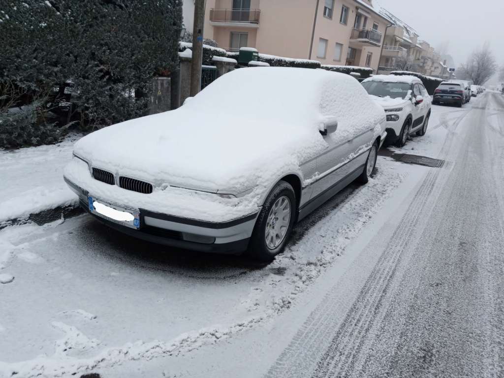

 | Sujet: Re: Elle est enfin là (740i) 18/12/2022, 11:19 | |
| Salut, Voila l'état dans lequel j'ai retrouvé la voiture hier  :  Petit problème elle ne démarre plus, batterie à plat. J'attends que ça dégel pour recharger la batterie et la tester car il y a 10cm de glace sur le coffre :p Je suis un peu inquiet car même si les températures sont négatives (jusqu'à -8,5) depuis mercredi, j'ai roulé une bonne trentaine de kilomètres mardi. De plus la batterie est une Varta qui a été changée en 2021. Qu'est-ce qui pourrait tirer sur la batterie à l'arrêt hormis l'alarme ? Et comment localiser le problème ? | |
gilles v8 E38istes argent
 Kilomètres : 2867 Age : 33 Localisation : strasbourg Métier : coffreur, conducteur d'engins tp Voiture : 740ia e38 Humeur : cool Prénom : gilles Date d'inscription : 09/08/2019
 | Sujet: Re: Elle est enfin là (740i) 18/12/2022, 13:44 | |
| moi j'avais idem , plus assez de batterie pour demarré , j 'ai cablé avec une autre et c'est repartis directe , pas besoin d'aller au coffre, ouvre ton capot et cable le + sur le moteur et le - sur la tete d'amortisseur mais sinon ta 7 dors dehors? t'as pas peu qu'il y en ai un qui glisse et qui la percute? | |
