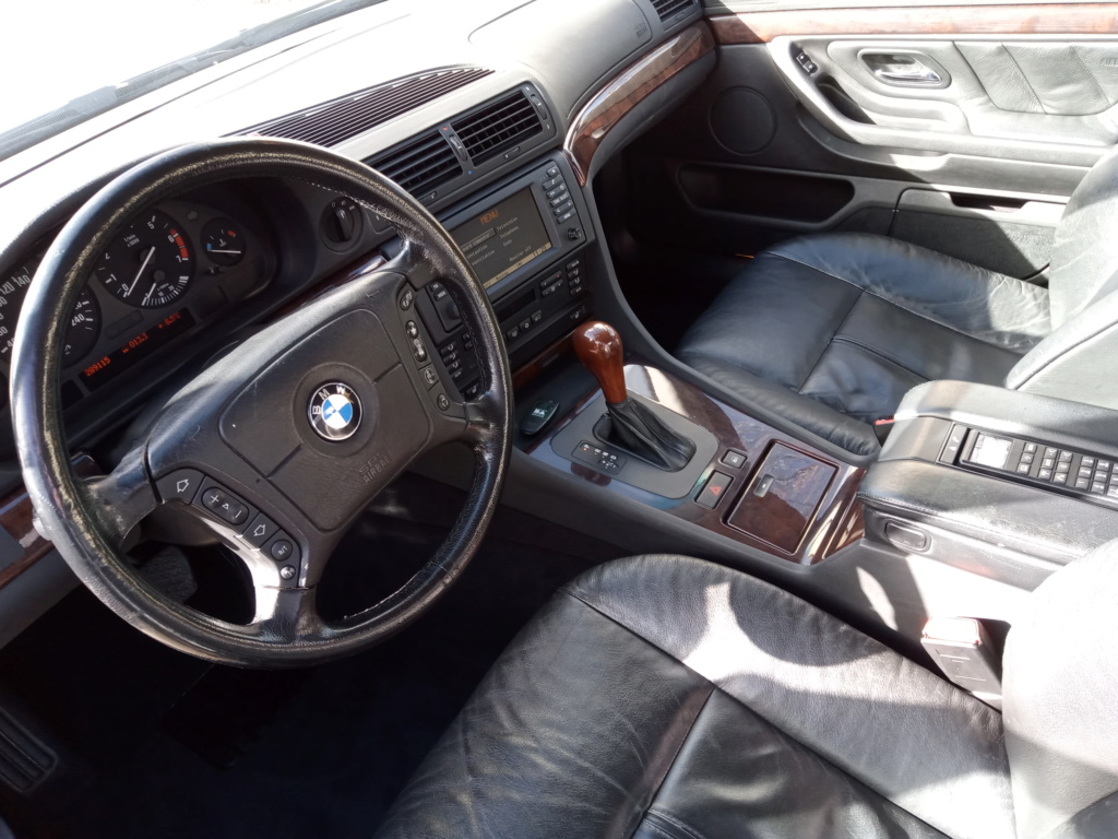

| Une photo de l'intérieur :  J'ai un petit soucis avec l'une des deux clefs télécommandes. Je ne parviens pas à verrouiller ni ouvrir avec la télécommande. La clef ouvre bien la voiture lorsque je la met dans la serrure et permet de la faire démarrer, en revanche impossible d'utiliser les fonctions télécommande... D'après la notice, la clef est équipée d'un accumulateur qui se recharge en roulant. J'ai donc roulé près d'une heure avec la clef dans le contact mais ça ne fonctionne toujours pas. Est-ce l'accumulateur qui est mort ? Dans ce cas comment ouvrir la clef pour le changer ? J'ai préféré ne rien tenter par peur de la casser. Ou peut-être qu'il faut resynchroniser la clef avec la voiture ? | |
