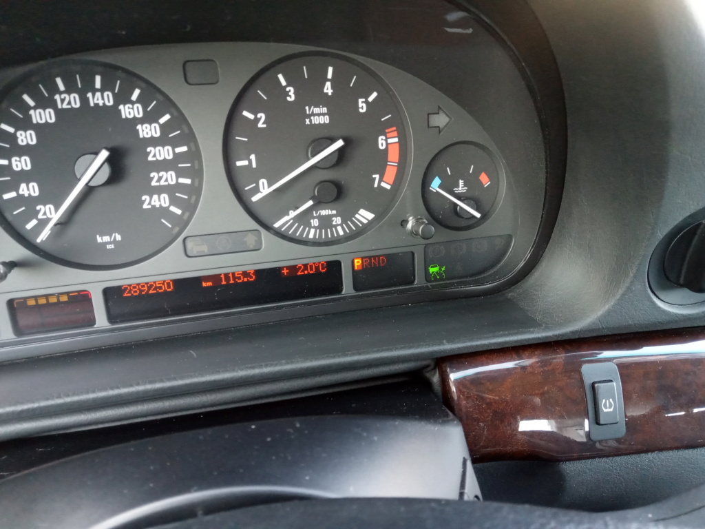

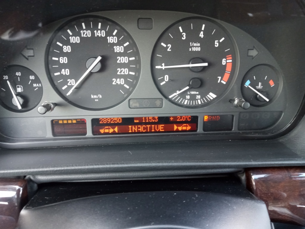

 | Sujet: Re: Elle est enfin là (740i) 5/3/2022, 05:57 | |
| En effet j'ai essayé de l'activer moteur à l'arrêt juste en mettant le contact. L'icône s'allume bien au tableau de bord mais dès que je démarre le moteur elle s'éteint et le check control affiche ''inactive''.

 | Sujet: Re: Elle est enfin là (740i) 5/3/2022, 11:31 | |
| Contact mis, moteur à l'arrêt, le témoin du régulateur s'allume :  Dès que le moteur démarre, message ''inactive'' :  | |
 | Sujet: Re: Elle est enfin là (740i) 5/3/2022, 11:37 | |
| Il devrait s'allumer sur le voyant gauche entre les deux compteurs ______________________  | |
 | Sujet: Re: Elle est enfin là (740i) 5/3/2022, 11:54 | |
| Comme ça,  ______________________  | |

 | Sujet: Re: Elle est enfin là (740i) 5/3/2022, 12:19 | |
| J'ai trouvé sur un forum en anglais un post ou le mec a exactement le même problème. Visiblement l'option étant très peu répandue ça ne va pas être simple de résoudre le problème... Du coup je n'ose même pas essayer d'y toucher de peur de ne pas trouver comment le remettre.
Intéressant la doc, mais c'est bizarre car sur la photo c'est une phase 1 qui est équipée du boîtier. | |
 | Sujet: Re: Elle est enfin là (740i) 5/3/2022, 12:27 | |
| Pour la photo, le système était testé en allemagne bien avant 2000 ______________________  | |
 | Sujet: Re: Elle est enfin là (740i) 5/3/2022, 12:29 | |
| De toute façon je pense que le passage à la valise est impératif car très compliqué à régler, étalonner les distances etc...... ______________________  | |
 | Sujet: Re: Elle est enfin là (740i) 5/3/2022, 14:51 | |
| Pas le choix il faut la valise et si l'acc est vraiment en panne tu peut désactiver l'acc et c le régulateur de vitesse qui fonctionnera a la place
