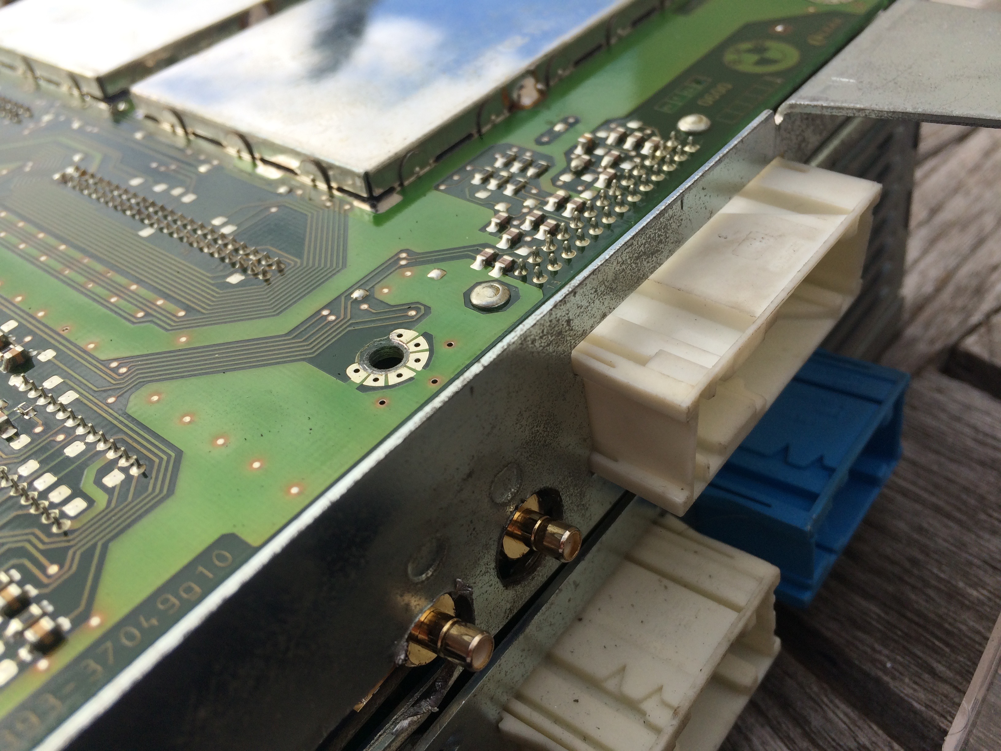

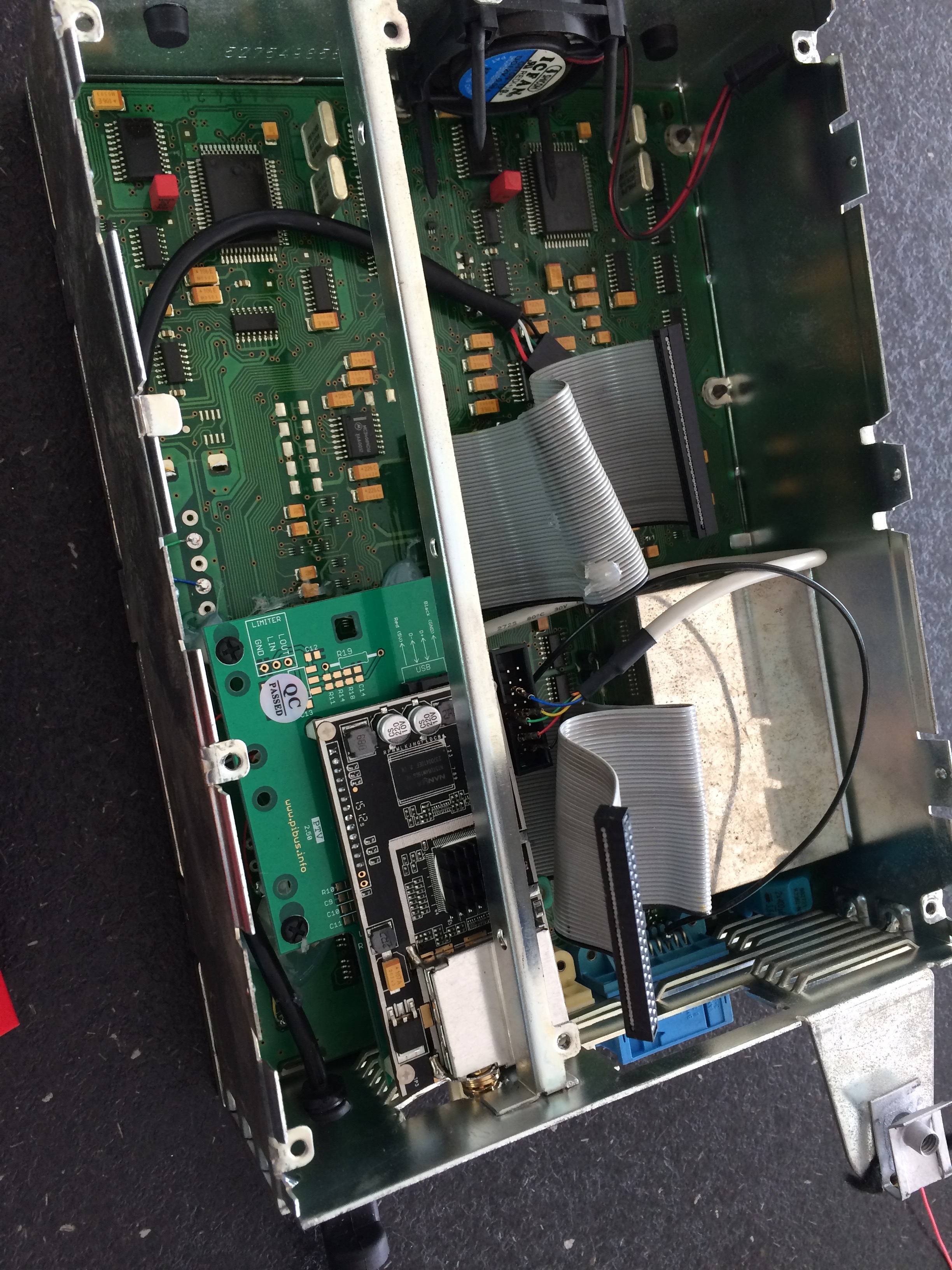

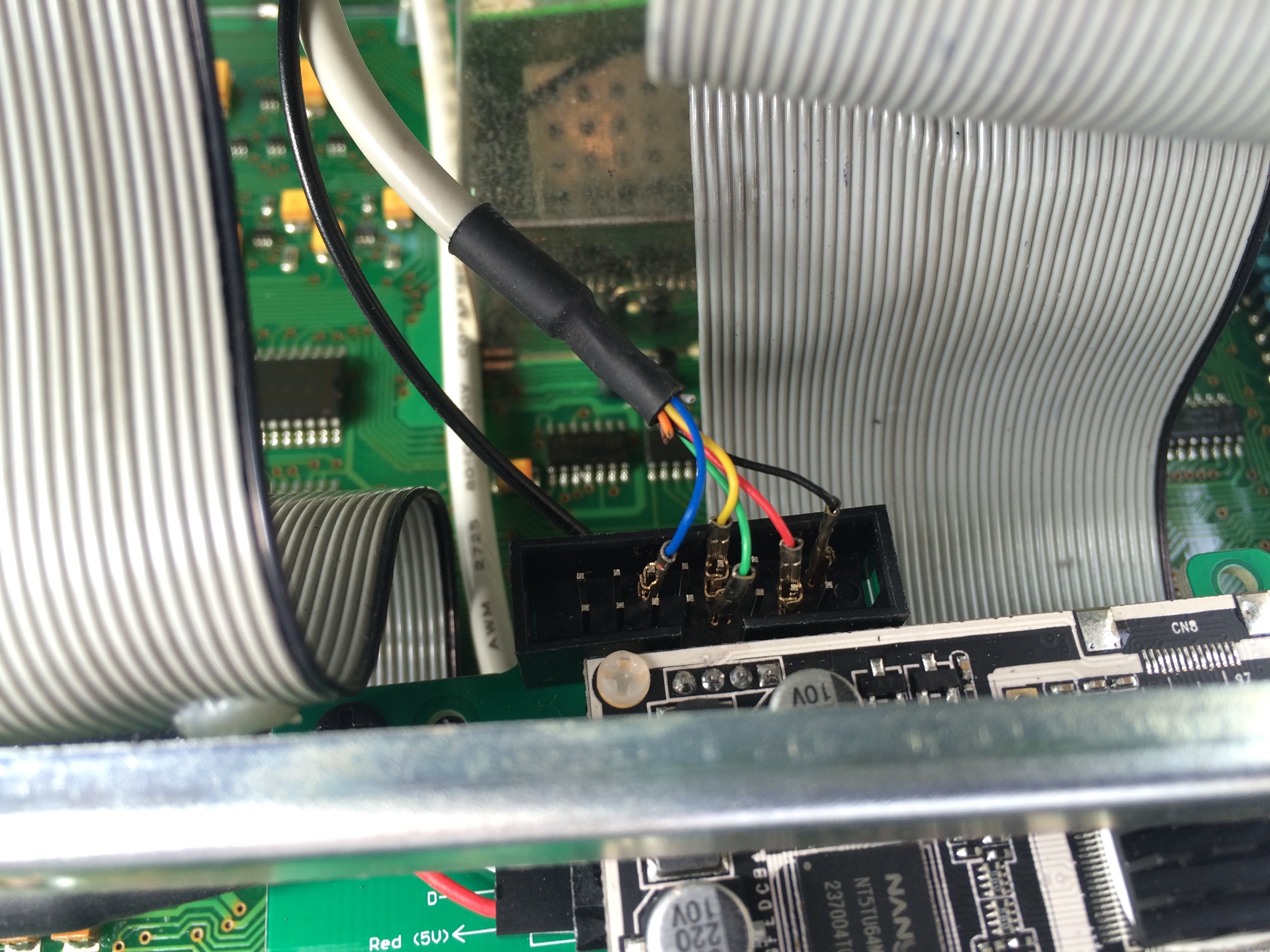

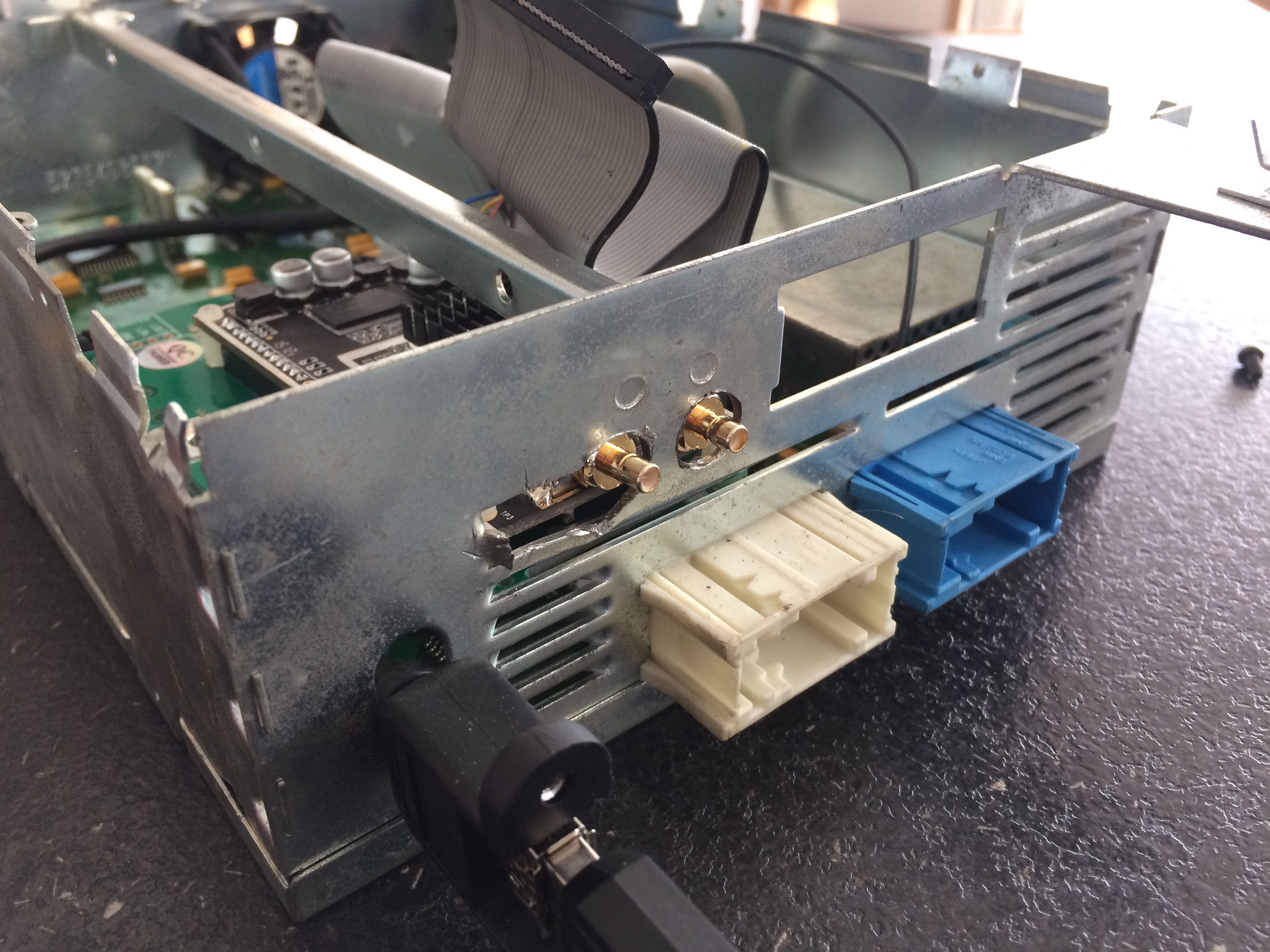

Quelques nouvelles de mon auto:
J'ai enfin changé les sphères et je découvre avec bonheur le confort de mon auto...
J'ai aussi changé le roulement ARR G, maintenant j'entend mon moteur Smile
J'ai choisi de changer la fusée complète plutôt que le roulement seul, car j'en avais une en stock et il me manque l'arrache moyeu indispensable au changement du roulement dans la fusée. Je ferai le changement de roulement dans l'ancienne fusée plus tard, à l'occasion d'une réfection du train arrière.
La plus grosse difficulté a été de retirer le cardan du moyeu mais avec l'outil adéquat ça va bien. En revanche, le remettre n'est pas aussi facile...
J'ai aussi reçu les pièces pour mettre à jour le module video avec la TNT. Voici quelques photos:
Ma 750iL - Page 2 IMG_3148
Ma 750iL - Page 2 IMG_3149
Ma 750iL - Page 2 IMG_3150
Ma 750iL - Page 2 IMG_3151
Ma 750iL - Page 2 IMG_3152
Ma 750iL - Page 2 IMG_3154
Ma 750iL - Page 2 IMG_3155
Au final, la réception est bonne (pas partout...), même en mouvement. Il y a aussi la prise USB qui permet la lecture de fichiers vidéo. Bref c'est gadget, mais pour un prix modique ça met à jour la partie TV de nos autos qui ne servait plus à rien depuis la disparition des ondes hertziennes pour la TV. La partie USB input est en revanche un vrai plus, surtout avec le moniteur arrière qui peut piloter le tuner et les fichiers vidéo.
J'ai enfin changé l'écran 4/3 pour un 16/9 avec l'entourage qui va bien pour E38, et mis un MK3 qui va quand même bien mieux que le MK2...
A venir, changement du module radio (pas de réception du tout...) et bricolage d'une entrée aux sur le preamp K7.
Voilà pour les news!

MessageSujet: Re: Ma 750iL   Ma 750iL - Page 2 Empty3/6/2016, 11:49
Très beau boulot!
ça se fait facilement, où tu as eu des difficulté?
Pour le tuner TNT, tu as un lien? J'ai vu qu'ils parlent d'ali express sur le site
MessageSujet: Re: Ma 750iL   Ma 750iL - Page 2 Empty3/6/2016, 12:07
Merci Very Happy
Pas de difficultés insurmontable, tout dépend du type de module TV que tu as au départ.
Sur le mien j'ai dû dessouder le tuner analogique, et coller au pistolet à colle les plots de la nouvelle carte. Les trous pour les nouvelles sorties d'antenne font 10mm. A refaire, je garderais les prises antenne d'origine du tuner TNT et j'achèterais des adaptateurs, car dessouder et ressouder les prises d'antenne a été la plus grosse difficulté.
Sinon j'ai tout acheté via les liens du site.

MessageSujet: Re: Ma 750iL   Ma 750iL - Page 2 Empty3/6/2016, 19:17
Oui sympa d'avoir la télé !
Pour résumé, il faut un tuner tnt et l'interface que tu as soudé dans le module vidéo ?
Mais le tuner tu l'as mis où et brancher où ?
