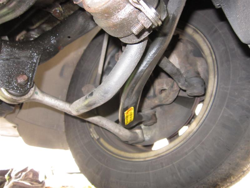

J'ai attaqué l'inspection/observation et un peu le boulot a!ussi.
Changé les essuie glaces, le joint du bouchon de direction assistée.
J'ai nettoyé l'intérieur, y en avait besoin, malgré un aspect propre, les chiffons ont crachés noir un bon paquet de fois. J'ai quasi fini le traitement du cuir.
Smooth criminal... 740ia navarra Img_2210
Bilan des observations: les dessous sont très sain, pas de rouille à déplorer, pas de trace de chocs, justes les conduites de freins et certains d'essence un peu piquées.
Échappement correct mais j'ai pas localisé ma fuite (pas mis en route le moteur), je pense que c'est au niveau des colliers de jonction cata/xpipe. Par contre j'ai constaté aucune jonctions entre xpipe et silencieux, c'est d'une seule pièces comme sur ma E36 !!!
Le train avant est pas si mal, pièces qui paraissent récentes, le seul jeu constaté sur les gros silent bloc du bras arrière (le noir sur la photo), normal qu'il bouge très facilement à la main? Il bouge latéralement en fait. Après j'ai pas une grosse poigne, je vais attendre le contrôle technique il m'en dira plus...
Smooth criminal... 740ia navarra Img_2211
J'ai trouvé les tuyaux des lave phares, celui de droite à l'air bouché, me manque que les gicleurs et attaches.
Pour la radio qui flambe le fusible 5A pas trouvé la source, mais je crois ne même pas avoir de haut parleurs !
Bref, demain si pas trop de pluie je regarde cette fuite et mon frein de parking...

Merci. Rampes speciales, pas de porte de la maison et rampe bois/pierre, de quoi glisser dessous tranquille.
Bon je vais devoir changer la batterie, chargee toute la nuit, ce matin sans avoir demarre juste bricoles portes ouverte et passage carsoft elle est tombee a 10,5 volt, pas assez pour lancer le moteur. J'ai quand meme fait le test des fusible, les seuls qui ont fait varier l'amperage sont le 6 (eclairage arriere) et celui de la lumiere du coffre. Ce dernier etant ouvert pour le test je n'ai donc aucun consommateur fantome. Le tel est debranche aussi. Mon diag est helas bon, 130euros la batterie...
