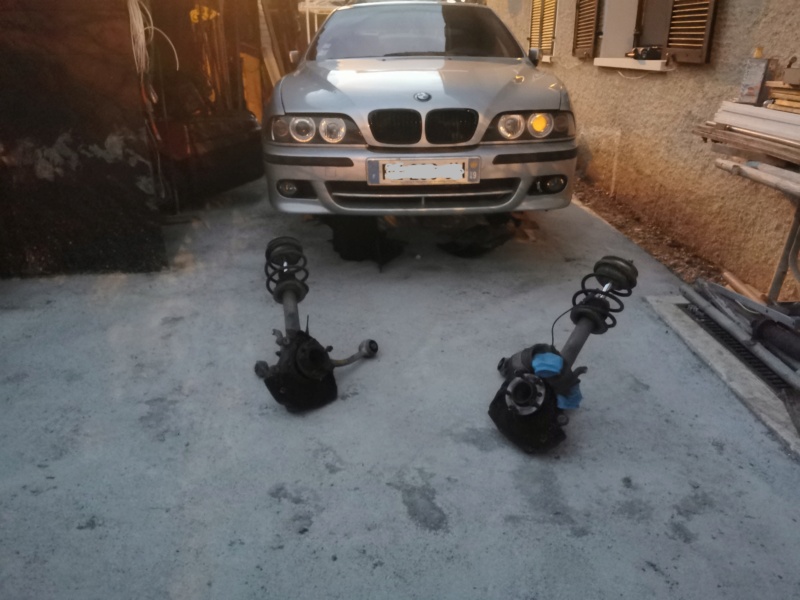

| Effectivement , Vincent j'allais te demander comment je modifie la longueur de l'arbre . J'ai celui ci   COmment fait on pour savoir de combien il faut se décaler?? L'ancien et le nouveau pont il y a 1,5 cm de différence . Mais en essayant le montage à blanc en trichant un peu sur la vis du milieu , j'arrive à rejoindre la boite + pont . C'est peut etre du au joint homocinétique (palier avec des grosse bielle + graisse) , qui compense la longueur??? Le hic c'est qu'il doit y avoir un circlip pour le bloquer , mais il est absent sur le mien Je vois que sur l'arbre de ta compact au niveau liaison arbre/pont , tu as le croisillon donc fixe ?? Tandis que sur le mien à cette endroit il peut etre mobile ,donc on pourrait potentiellement tricher?? | |

| Tu prend la cote entre le bout de la tulipe et les support boulonné au silent bloc (tu me suis ) des 2 pont. Comme ça tu a la différence de longueur de nez de pont et après soit tu fait faire une entretoise soit tu coupe et rallonge ton arbre après le pallier vu que la longueur de ton arbre n'es pas réglable par contre attention ça doit être parfaitement centrer et souder (si tu coupe tu le fait au milieu de l arbre et tu trouve une cornière en L parfaitement droite et bien épaisse que tu pointe au 2 demi arbre écarté de ta cote supplémentaire ce qui te servira de support pour centré tes demi arbres et évité la déformation au soudage ATTENTION l'acier travaille avec la chaleur la gros difficulté es de trouvé un tube qui rentre dans l'arbre pour le rallonger ou au pire de même diamètre et le pointé au coté opposé a chaque coup en refroidissant régulièrement ) Si tu faire ça aucun retour en arrière es possible et ta soudure doit étre parfaite pas plus de matiere du coté que de l'autre ce qui d'déséquilibrerais l'arbre | |

| Nickel , donc j'ai bien 1,5cm de différence . Je vais grappiller vers le palier 0,75cm en mettant une entretoise et grappiller vers le joint homocinétique 0,75cm aussi Le temps de trouver un autre pont plug&play en 3,38. | |
