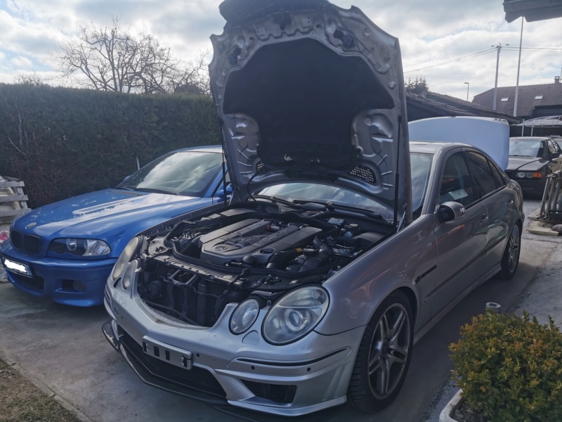

Mon frère à mis trop de frais, il arrête là car il a d'autre priorité son e55 amg et la 330ci ma e39  - Page 6 174208
