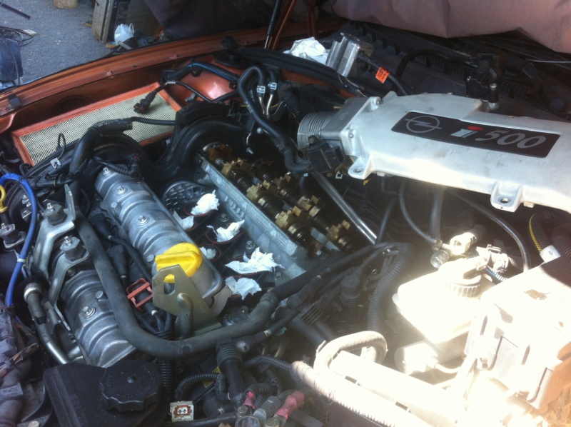

| Dimanche,j'ai pu bossé dessus , dur dur la reprise du boulot , il faut avoir la motive et la force et surtout le temps pour entretenir le parc auto . Remplacement joint spi de boite x2  Joint couvre culasse x2  Un petit caprice pour elle tant qu'à faire vu l'accessibilité merdique filtre à air sport pipercross, x6bougies iridium  Vidange boite et remplissage huile bv avec une pompe electrique lidl  Remplacement filtre à essence   Là voilà fini manque une batterie neuve et go au ct pour rouler !! Autre chantier qui attend le serie 5  | |

| en regardant bien , c'est pas le meme moteur mais en postion transversale de la omega 3.0 v6 qui elle ,l'as en longitudinale, avec pour maladie le separateur huile et eau qui as tendance a laisser rentrer de l eau dans l'huile , ce qui prete a confusion avec un eventuel joint de culasse | |

| Merci Dan46 Gilles , ce n'est pas le même moteur d'un point de vu interne oui , (course et alésage qui diffère) . La omega possède aussi le 2,5 v6 , le 3L v6 a les emplacement pour le montage en transversal,donc no soucis . Pour preuve la vectra b i30 , le collecteur d'amission de la omega est different de celui de la vectra B . | |
